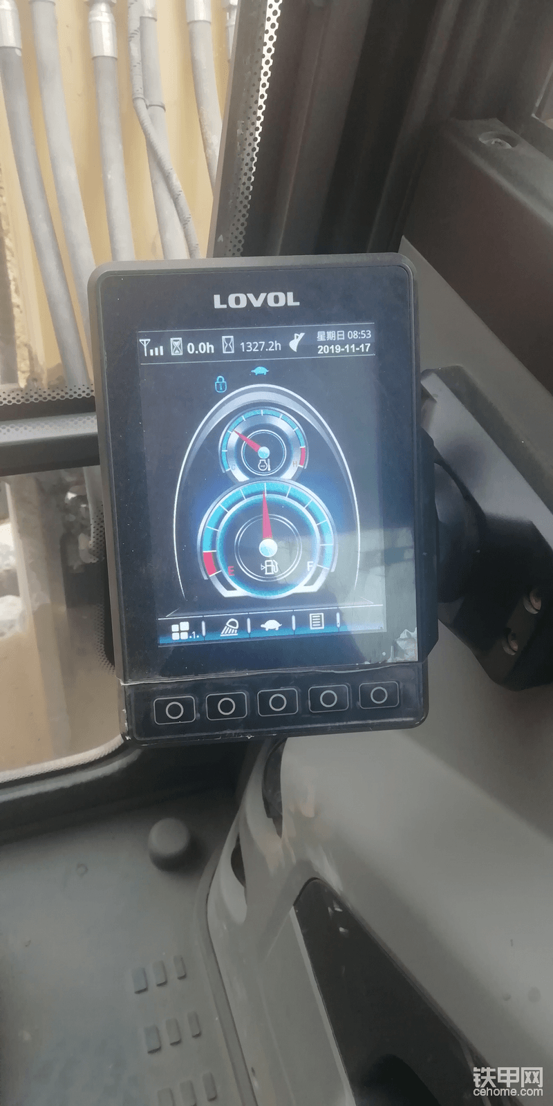

我开的时候700多小时的车。
我开的时候700多小时的车。

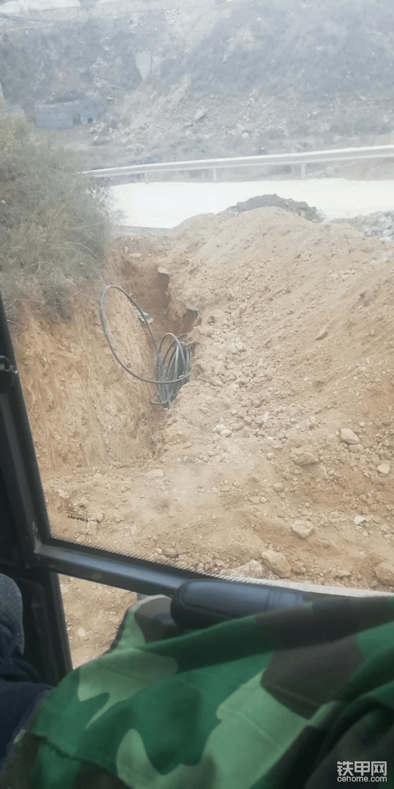

前面人工穿洞,等待回填。
前面人工穿洞,等待回填。

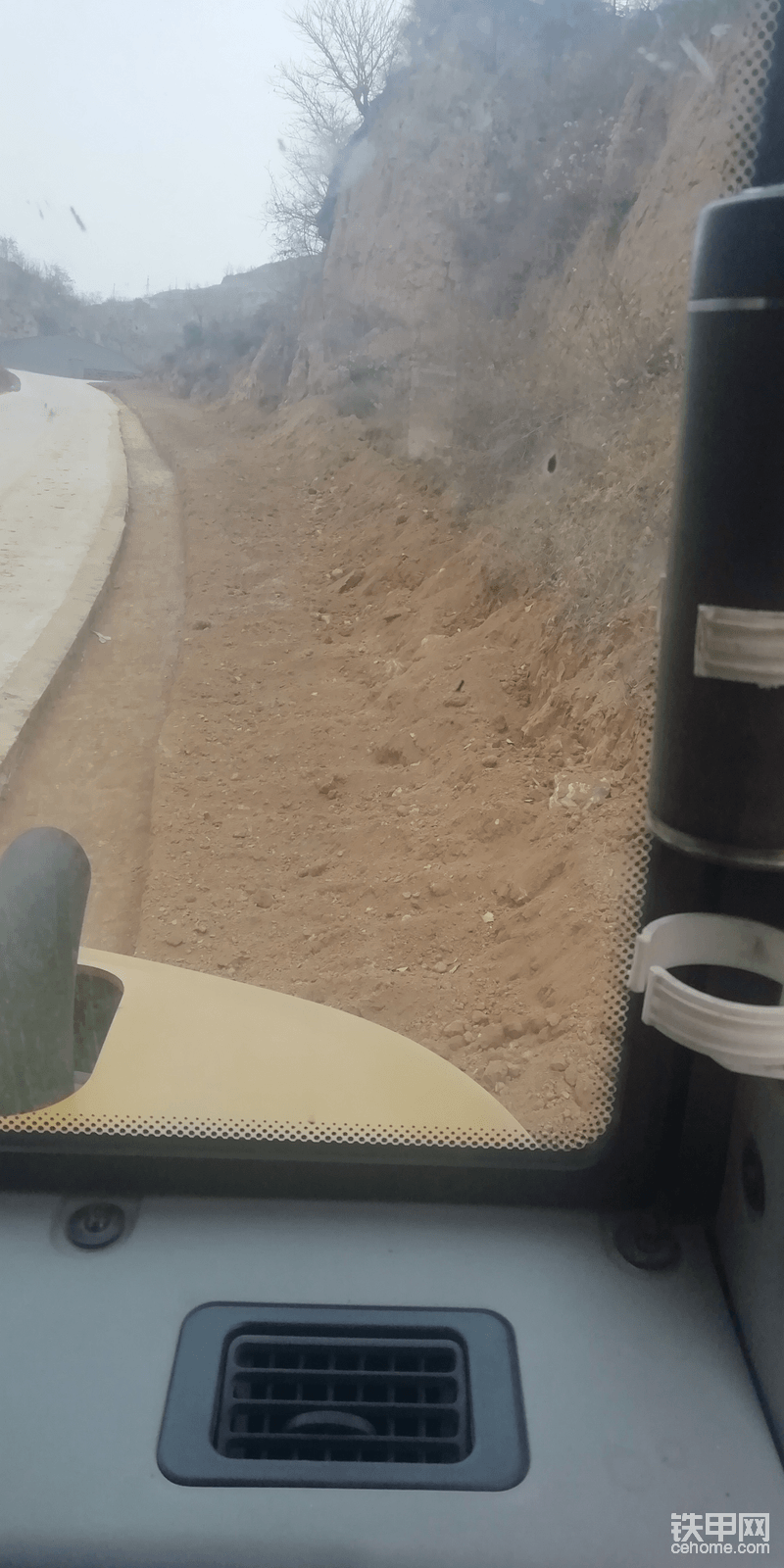

这是回填完的,要保留排水渠。
这是回填完的,要保留排水渠。
