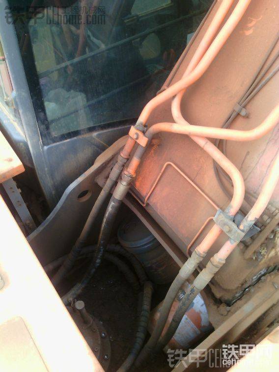

液压泵
分配阀有点渗油了

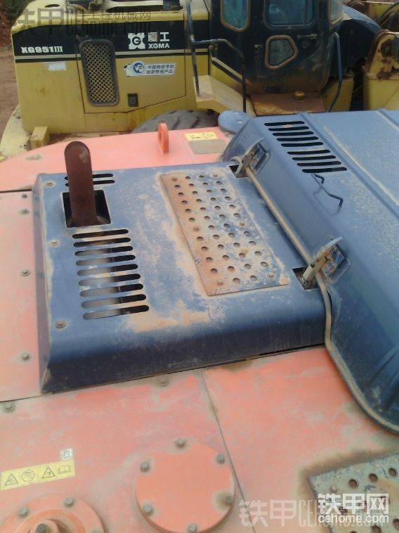

风扇皮带还是原装的
发动机
原装进口真的标志

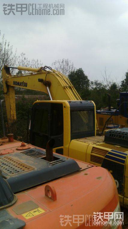

小松的质量真的不错。

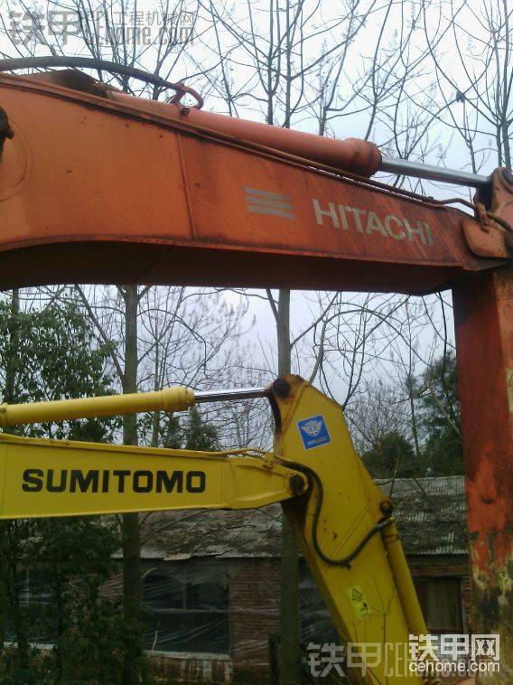

最后我来总结一下3个机子的优缺点。住友210-5唐山产。购于2011年2月 目前工作时间是6900小时。机子用到现在出现过以下问题。换过3根油管 ,左右两边的张紧油缸大弹簧都换了,有可能是行走时间太多了,行走时间680小时。别的就是正常保养了。优点  是速度快 ,行走有劲 ,驾驶室里的一些小细节比较人性化。漆色好 外形好。缺点是大臂钢材单薄,动作不是很协调,6000小时以后渗油的地方曽多。小松210-8国产。购于2010年3月。工作时间是7100小时。优点 斗大, 有劲 ,全车无漏油。质量可靠。缺点 人人皆知油老虎。日立330-3原装进口。工作时间9000小时。购于2008年12月。优点说不出。缺点一大堆。最后祝大家元宵节 情人节快乐。
