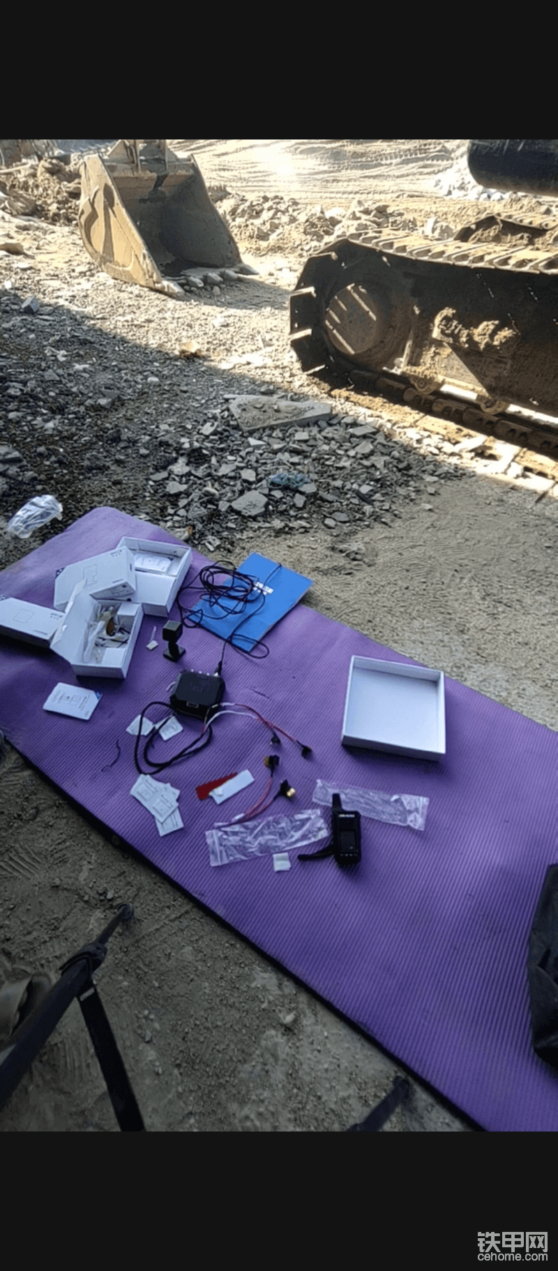

安装之前还是先整理一下智慧眼包装内所带的各种辅助材料,双面贴,绑扎带,酒精湿棉。以及准备一下所需工具。然后在安装。

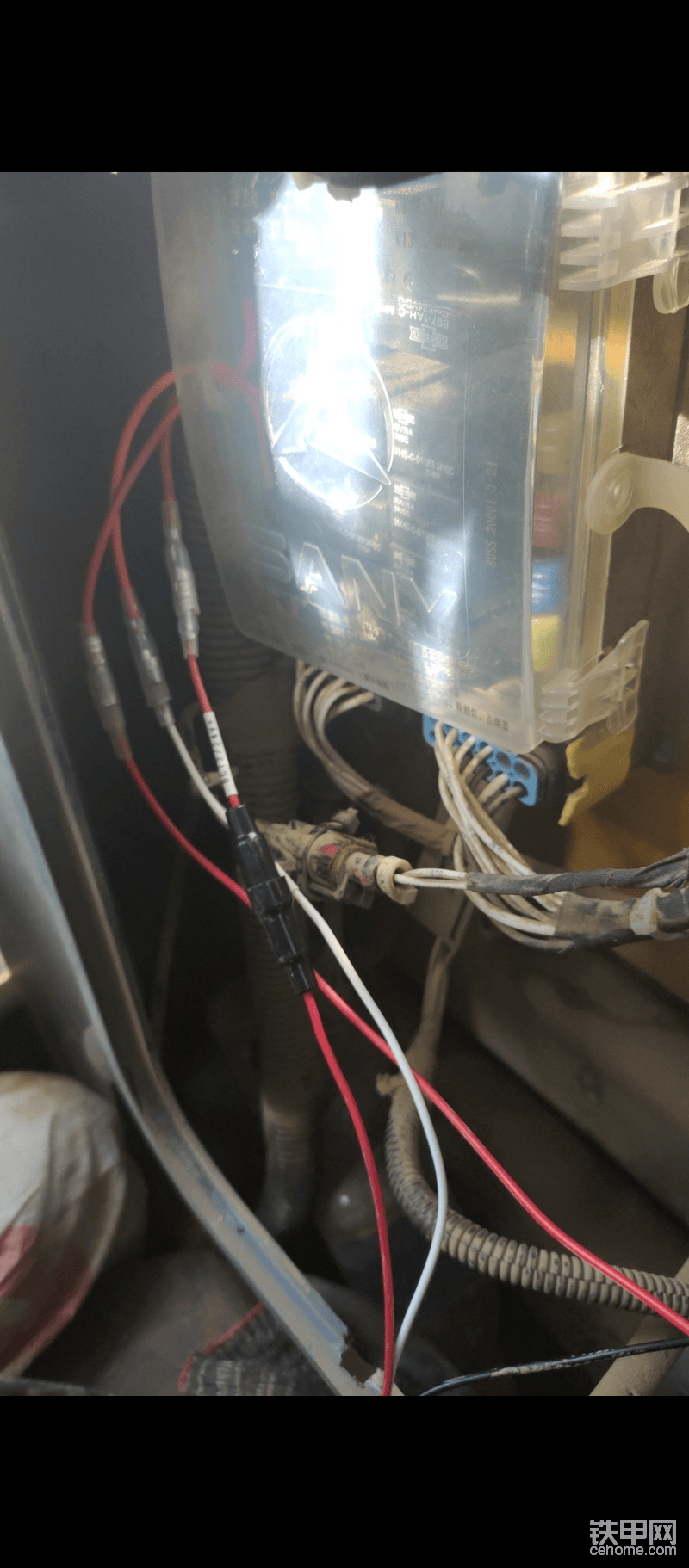

图片儿中所展示的三根线。其中有一根是给精简版铁甲云盒供电的。因为在安装铁甲云盒·智慧眼之前,这台车已经安装了精简版的云盒。
图中两根红线分别为精简版云盒供电,与智慧眼的供电(长有电)。橙黄色线为智慧眼ACC接电(非长有电),有了这些保险接电器。接电是一件很方便的事情。
分别按照保险盒指示找到长有电与非长有电,接好线之后,连接云盒主机的电源线就OK了。
