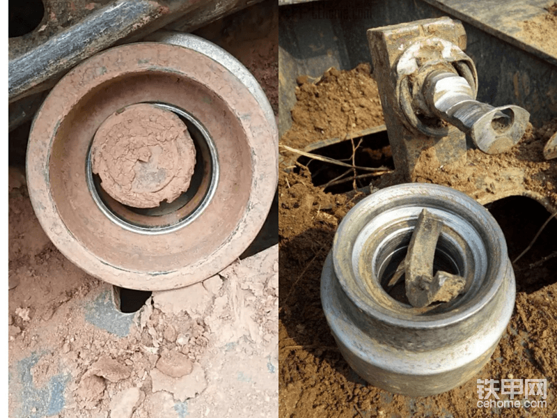

关于四轮,首先说说引导轮,前面说过引导轮主要起到缓冲和引导履带的作用,引导轮容易坏的地方就是轮子里面的轴承和导轮的支座。避免出现这个问题最好的方法就是转向时要轻,最好抬起来一点转向,这样导轮不会侧面受力而拨坏轴承,减少了轴承的侧向受力,履带不要打的过紧,过紧轴承受力更大这个道理都懂,特别是履带压在凹凸不平的路面时,履带会在原有的基础上更紧!这也是为什么有时候我们的履带明明很松,但在某些时候突然很紧的原因。
整个导向轮还很新,但是轴承已经损坏!所以如何最大程度的减少受力就是保护导轮的关键点!特别是在转向和挖机下坡时导轮在前作用首当其冲着陆时冲击很大,希望各位用大臂为你的导轮撑一下!

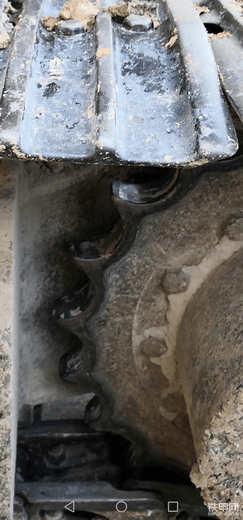

在说说驱动轮,驱动轮是挖机的行走的主动轮,驱动轮齿轮间的开口精度非常关键,特别是在某些渠道购买的便宜货,开口精度不够咬合就会偏差,磨损过快。当驱动齿尖了就要更换,不要怕花钱,不然后期花的更多。在挖机行走时尽可能的修平道路,爬坡越障时向大臂借力!它越力你越省钱省心。
这个驱动齿已经很尖了!就是它刺破了你的梦想。。。随之而来的是松弛的履带!然后开始无休无止的出轨!
