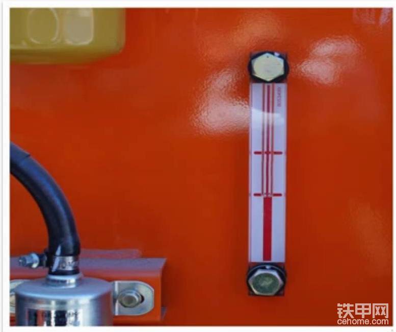

众所周知,液压油是挖机血液,而液压油箱作为液压油的存储空间,还能散发系统部分热量,分离液压油中的空气,消除油液气泡。
挖掘机液压油箱有两个滤芯:回油滤芯、吸油滤芯。接收液压系统参与工作后的液压油,滤芯过滤孔密,是系统里的主要过滤滤芯。在液压系统中液压泵,阀,马达如有磨损,掉铁屑等故障时,首先就要查看回油滤芯、吸油滤芯、过滤油箱内的液压油。
液压油箱所装的液压油占整机液压系统全部用油的1/2左右,余下的1/2液压油存储在液压泵,马达,多路阀,液压油缸和各部的管路中。
