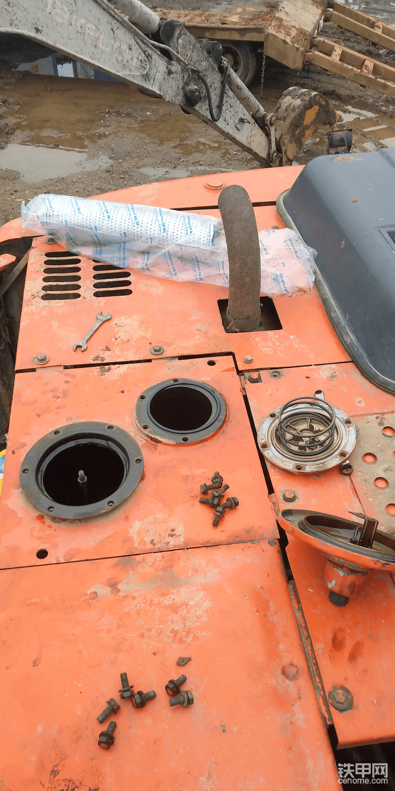

昨晚下了一夜雨,今天没什么活,难得两台车能聚到一起,老板说别闲着了!换换油吧
这场地也是没话说了!看看吧

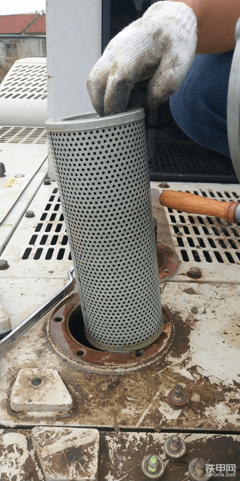

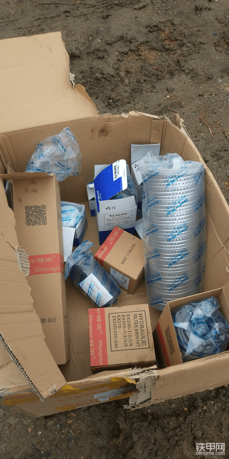

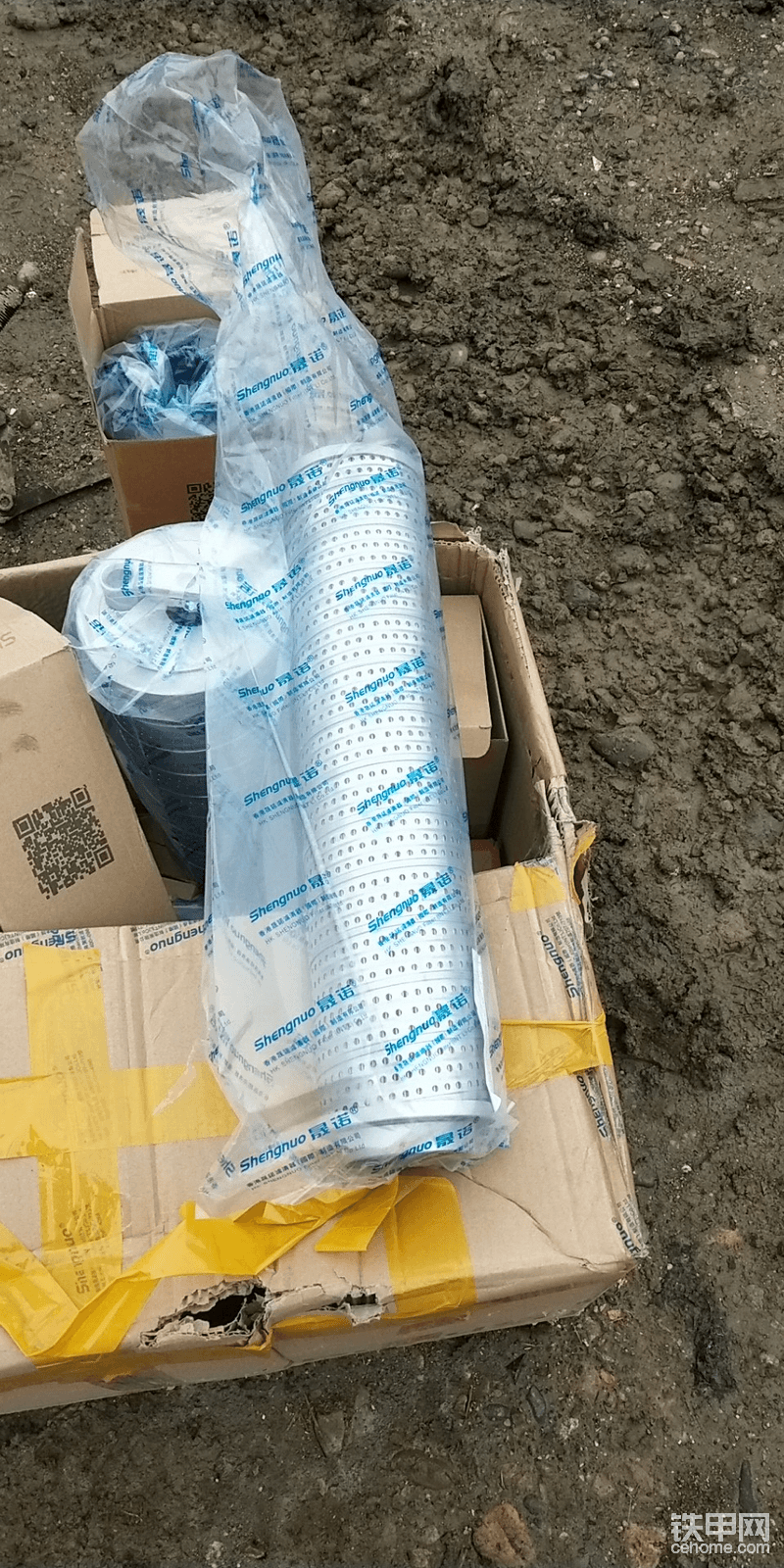

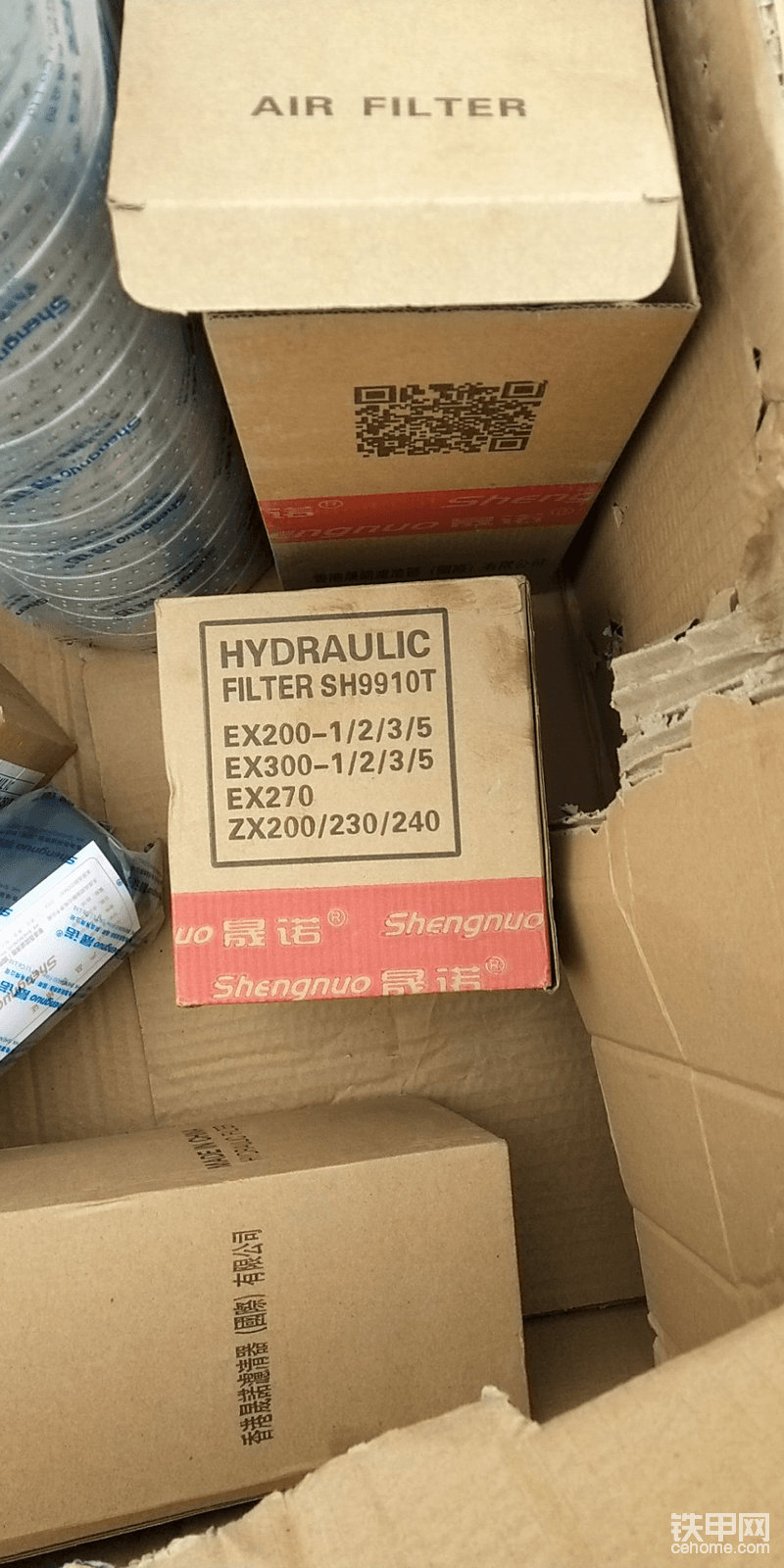

这细的是120的液压油滤芯,那个粗的我就不知道是什么鬼了!这配件我也是服了

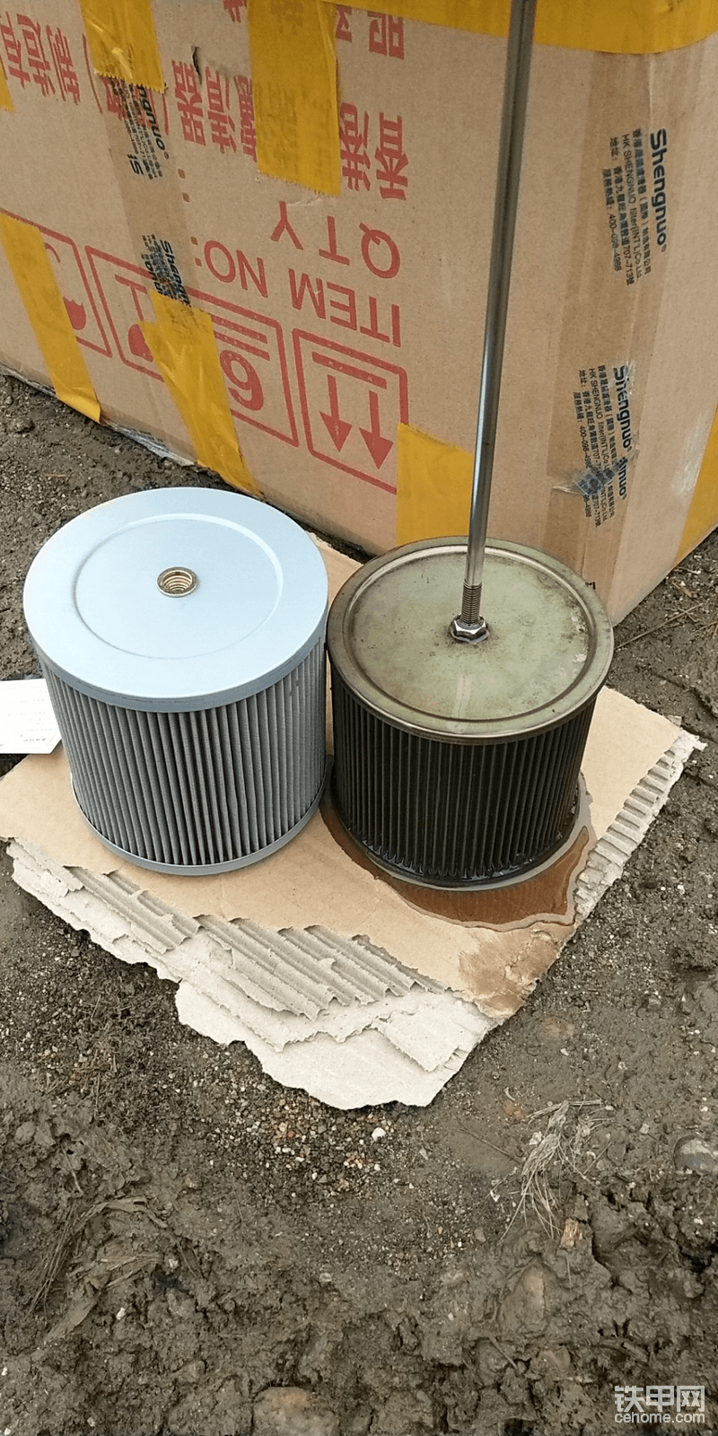

旧的是竹内的,旁边那个是120的,箱子里还有个更大的,这滤芯发的我还能说什么
竹内175老板的一手车,8年了!除了费油,也就是维修高些,它今天是机油加液压油,机油美孚的,液压油角马的真假不清楚,问题出在滤芯上了!自己在沈阳配件联系的,结果大部分都不一样,问配件,她给我甩了一句:国产车都这样,配件乱,发错是正常的,你要是提前拍个照片就好了。我想说,竹内也算是合资车好吧,有那么乱吗?你这滤芯差的可不是一星半点啊!简直可以用驴唇不对马嘴形容,我很怀疑你们业务员的职业水准,在这件事上我不想说太多了!说多了生气😒,放液压油有技巧,费油还有利用价值,得接到桶里,先用抽油器冲上面给它抽出来一些,省下点底儿再放下面的螺丝,下面那个螺丝很紧,建议找个有风炮的地方先送一下。一个小桶就搞定,上次直接放下面,那个惨啊!我是痛痛快快的洗了个液压油的澡。液压油加了能有个4到5桶,没有那技术放干净,也就只能这样了!

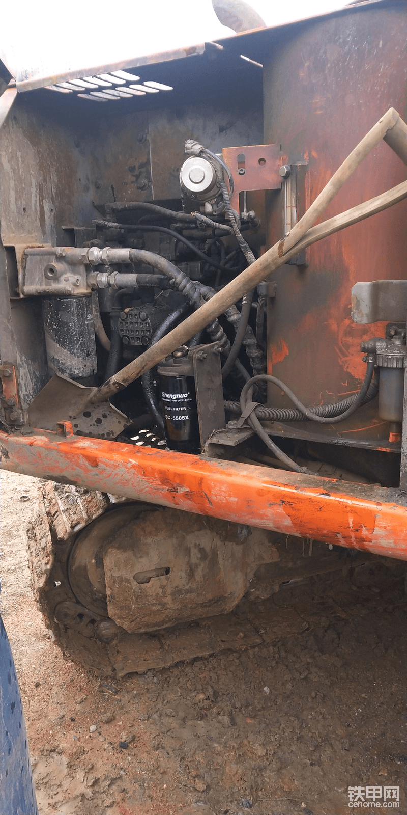

换了个柴滤,这滤芯算是匹配,但还是少一个小柴滤
两个滤芯都换掉
两个滤芯都换掉

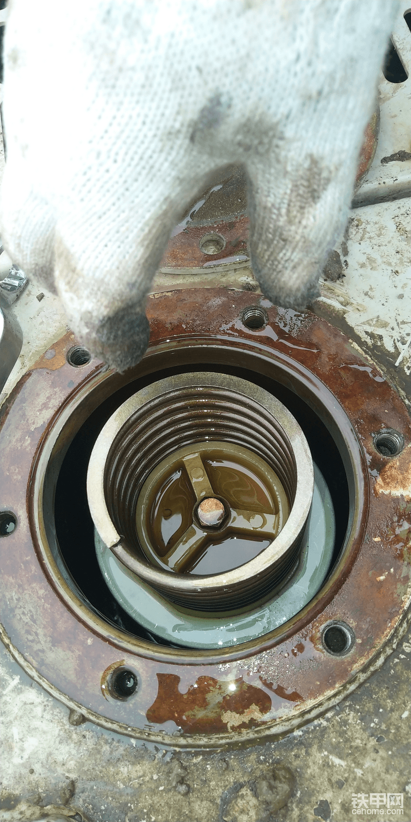

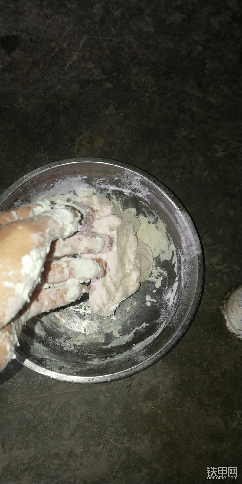

这不是包饺子,活点面用。老司机都懂,液压油放干,我发现油箱底部有杂质,用面沾沾,这里要注意,你得先给油箱油整干净,不然面不沾,就算油清干净了!面团下去几下就不行了!干净利索了!开始加油大概能有个5桶多吧?因为是大桶抽的,所以油量都是大概算的。我这个得多加点,搞到刻线以上,因为漏油啊!毕竟这是传说中的日漏嘛!
