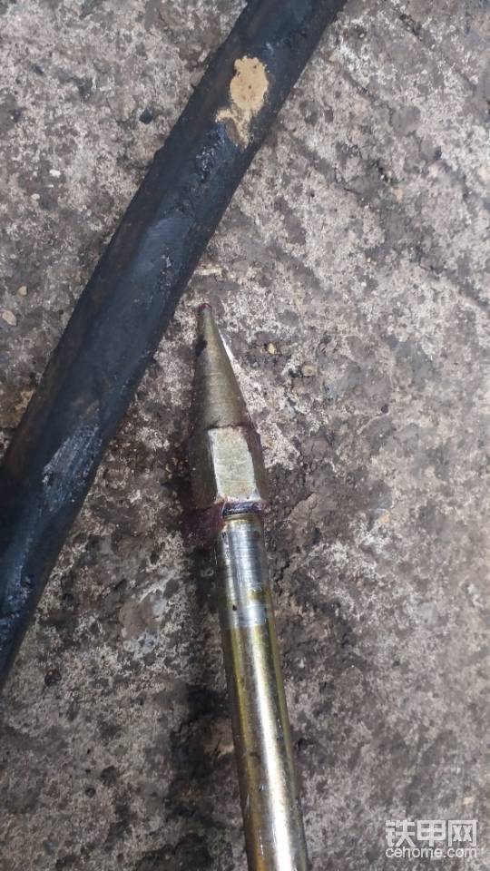

网红枪嘴不咋地,设计思路很好。用的容易卡,关节没设计好,压力大也会崩掉

尖头容易堵塞,圆头容易漏 打不进去黄油的 油嘴卸掉枪管上进去就可以打进去了

嗯嗯!昨天拆了油嘴,用螺丝刀使劲剜了几下把煤粉扣出来,就打进去了。

用的这种尖咀枪

用布来包住不会喷到一身脏、我开始学打黄油时、喷到眼睛里的、脸上的、头发上的、
