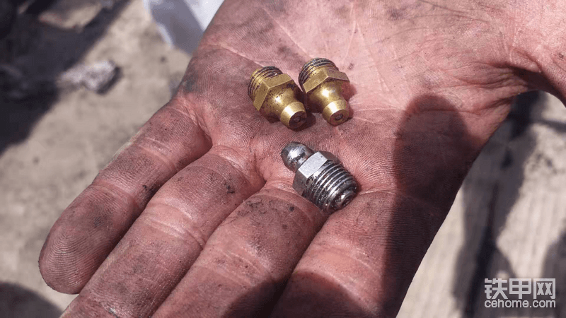

铜制 铁质油嘴对比
铜制 铁质油嘴对比

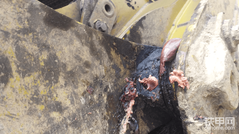

修理工辞职已经16天了,在这16天里,卡特装载机运行了80小时,润滑脂保养了两次,今天我当班,和两名菲律宾司机合力打了一次黄油。
国产货
国产货
终于打进去了
终于打进去了
卡特950装载机打黄油最后的结果是:任务完成了,但是打油的人身上、衣服上全都被呲上了黄油。
新衣服搞成这样
新衣服搞成这样

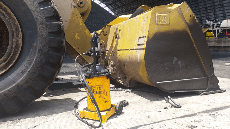

气动黄油枪   准备加黄油约8升
气动黄油枪   准备加黄油约8升
这样的结果是什么原因导致的?想必老铁们都有很深的体会。首先说明一下我们用的是气动的这种黄油枪,(压力比较大),再者就是黄油枪嘴用的是直头的这种(黄油容易泄露)黄油嘴是铜制的(质地较软寿命短)气动注油压力大,直头枪嘴易漏油,铜制油嘴寿命短,针对这一观点老铁们有没有不同的看法?
由于长时间不打黄油,各个销轴不同程度的存在卡涩现象,再加上用的直头黄油枪,还有最重要的是菲律宾司机打油时没有小窍门。所以导致了一身油。
铁家伙
铁家伙
怎样才能让铜制黄油嘴使用的更久,这样的困惑只有勤打油的老铁们心里有数,在这里我弱弱的说一下我的建议:
1.尽可能采用平头枪嘴(卡钳式)
2.使用尖头枪嘴时尽可能垫上薄布(防止尖嘴对铜制油嘴的冲击,同时也防止黄油呲出来)
3.枪嘴和油嘴保持较好的同轴度。
4.注油时一定要避免杂质混入黄油,同时保持枪嘴和油嘴清洁度。

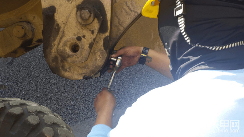

5.为保护油嘴安装铜制油嘴时,尽可能采用11毫米的套管扳手。
套管扳手
套管扳手

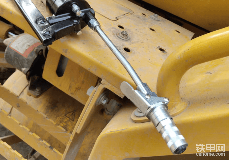

枪嘴垫上布再打油
枪嘴垫上布再打油

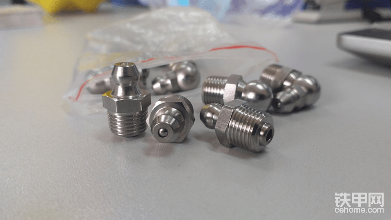

传说这个比较好 有用过的老铁吗?
传说这个比较好 有用过的老铁吗?
另外建议,在遇到打不进去的时候,不要着急先拆卸销轴,可以采用滴注煤油润滑后再试,或者采用销轴在不同角度下注油的办法。仅仅代表煤场作业车辆加注润滑脂的建议。
加煤油洗洗更健康
以上就是老铁对铜制油嘴的使用建议,相信或多或少能延长他的寿命,至于钢制、铁质的油嘴用的较少,不过业主按我们的要求采购回来了一些钢制油嘴,待使用过后再和老铁们共同交流。在此感谢老铁们留言攻击共同学习!
