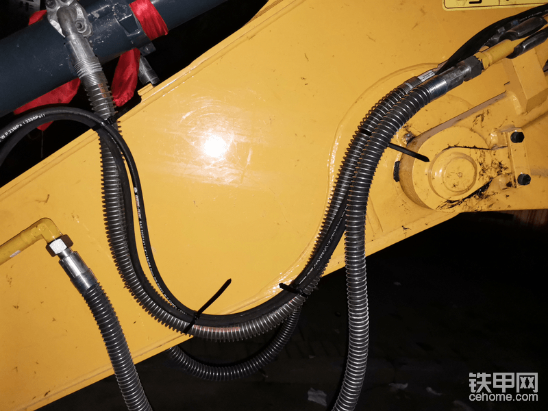

晚上十一点勉强安装好,对老,开始师傅把快换油管绑在破碎油管上,我问他破碎油管要抖动,对这个有影响没得,才绑在了铲斗油管上

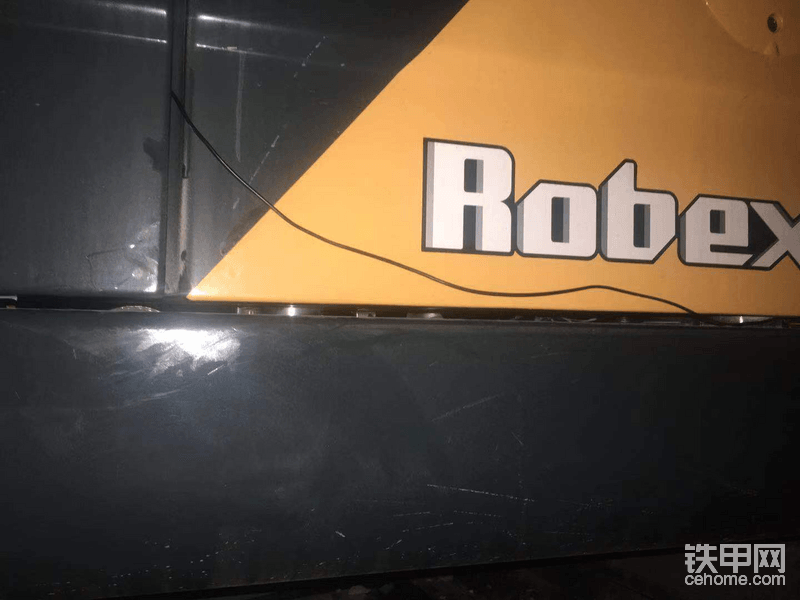

12号上午,快换老板和两个安装师傅,等了我们挖机将近两个小时,因为管路,线路没有走好,快换电线,驾驶室边门出去,连接到驾驶室后面的保险盒,电线裸露。

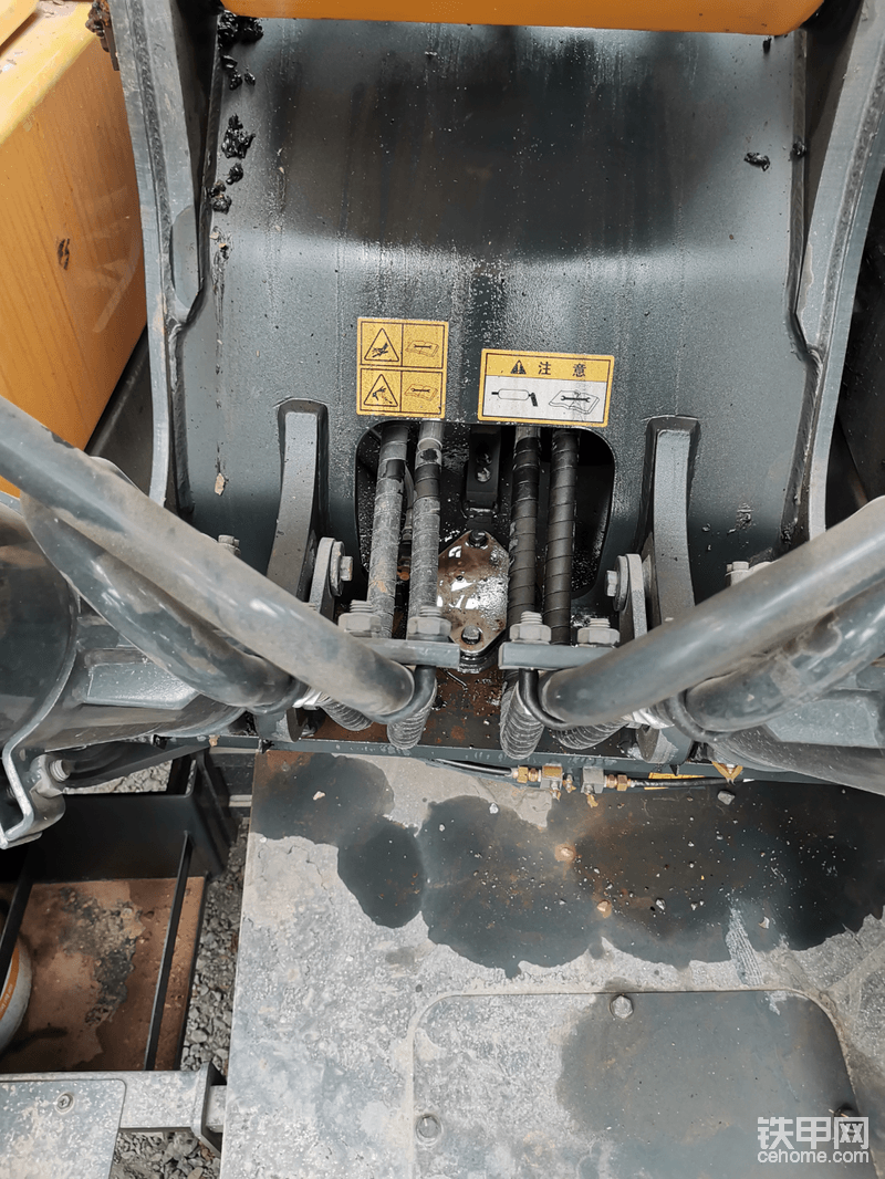

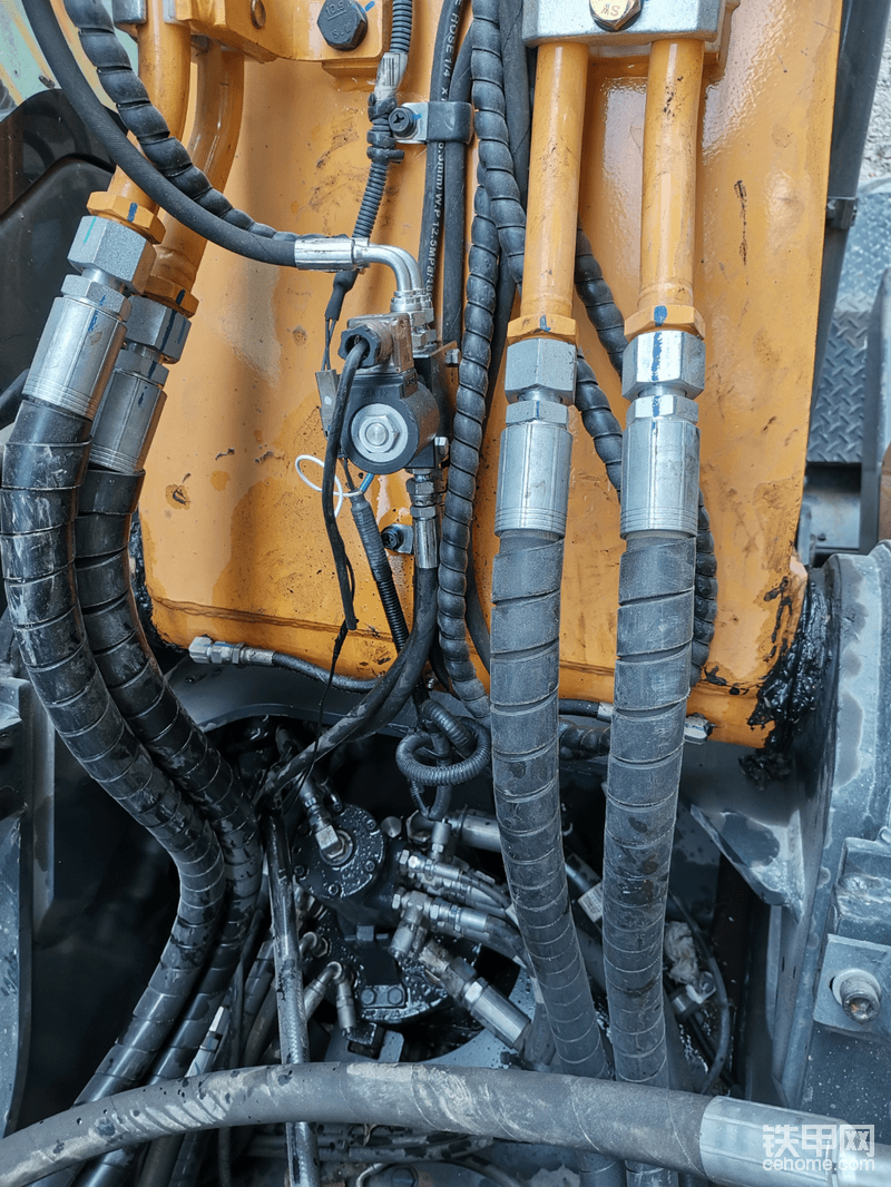

今天14号,发现旋转下面一圈全是油,逐步排查,快换电磁阀漏油,给快换老板打电话,螺丝钭松老,你个人紧一哈螺丝,我马上派师傅过来给你修,问他我漏的油啷个办?这个难免,没得法得,我豆赚个一两百钱

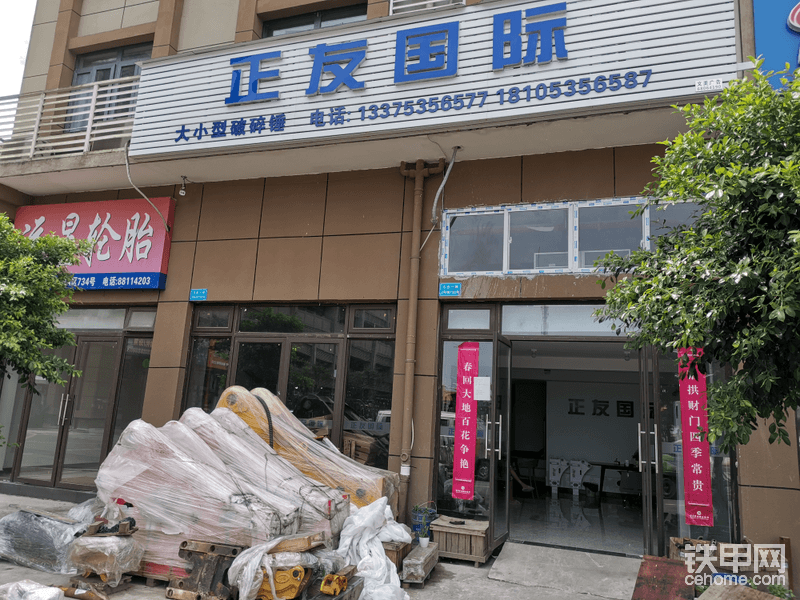

广大甲友,买配件,买装备,买快换还是要到有实力的店铺,有现货的,我订的这个,五千块钱,五号到十一号,发货六天,店铺没得现货,我在重庆白市驿九州汽配城正友国际买的
