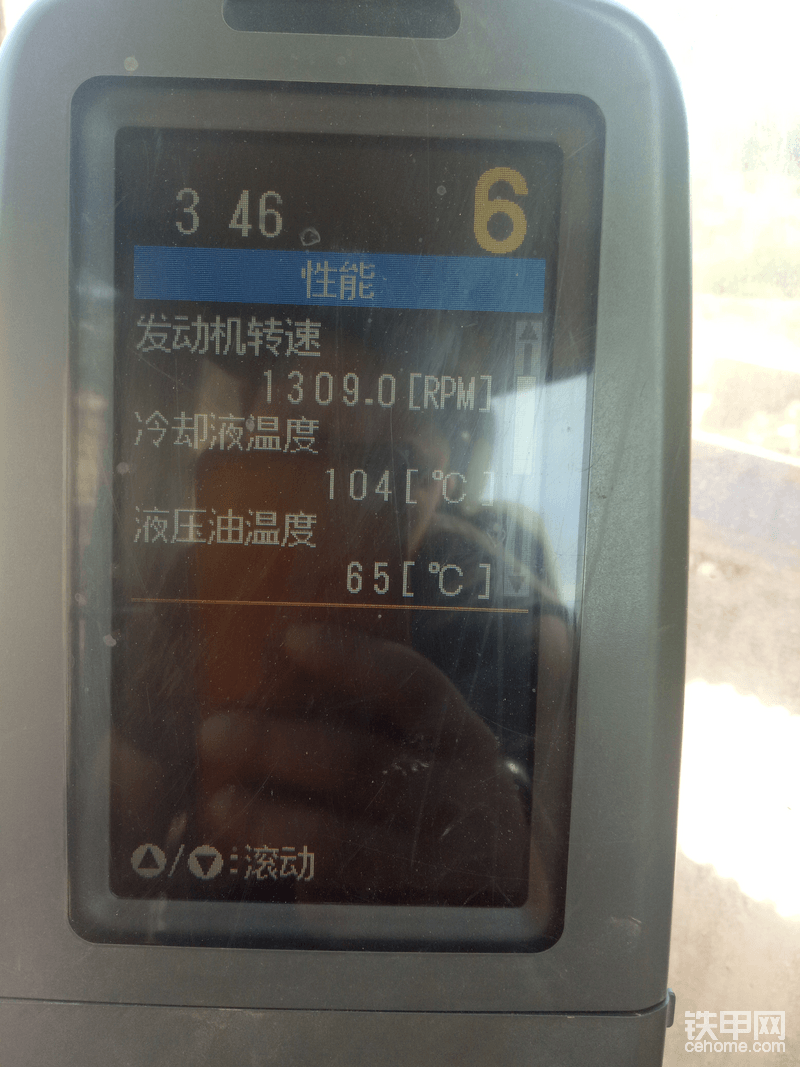

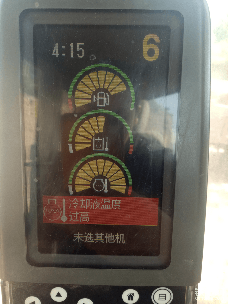

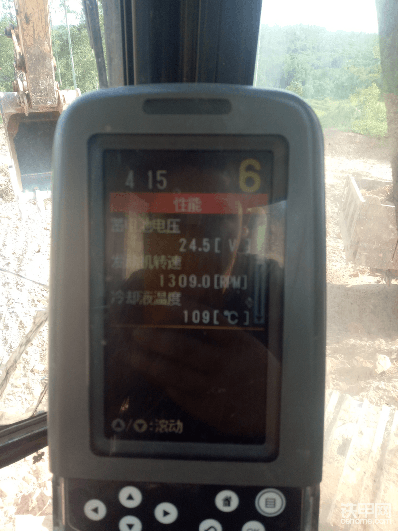

大家好,11年日本进口电喷CAT320D,又来了,这次说下各位注意的吧,卡特的很多设计小问题多,下次会跟大家讨论!好了,废话留到拜山讲;前两天工作,下午,图片水温100度以上,以前出现过瞬间的,怠速很快降下来,这次可是降不下去,就算怠速也90多度,根本不能工作,开盖子,拆底板,还是降不下去,导致不能工作,由于天气热,也没多想,继续怠速,还是不降,以为水温传感出问题,一摸那个烫,直接断定是真高温,然后停机冒险打开水箱盖,发现少了些,补上,开机,还是不降温,没办法,公司的挖页岩,直接开回去,在这里提醒大家建议不要开,天气热危险,太热导致线路过热会出问题,搞不好会燃,等自然冷了,在说!由于温度高,压缩机线圈都有点冒烟了,差点烧了!

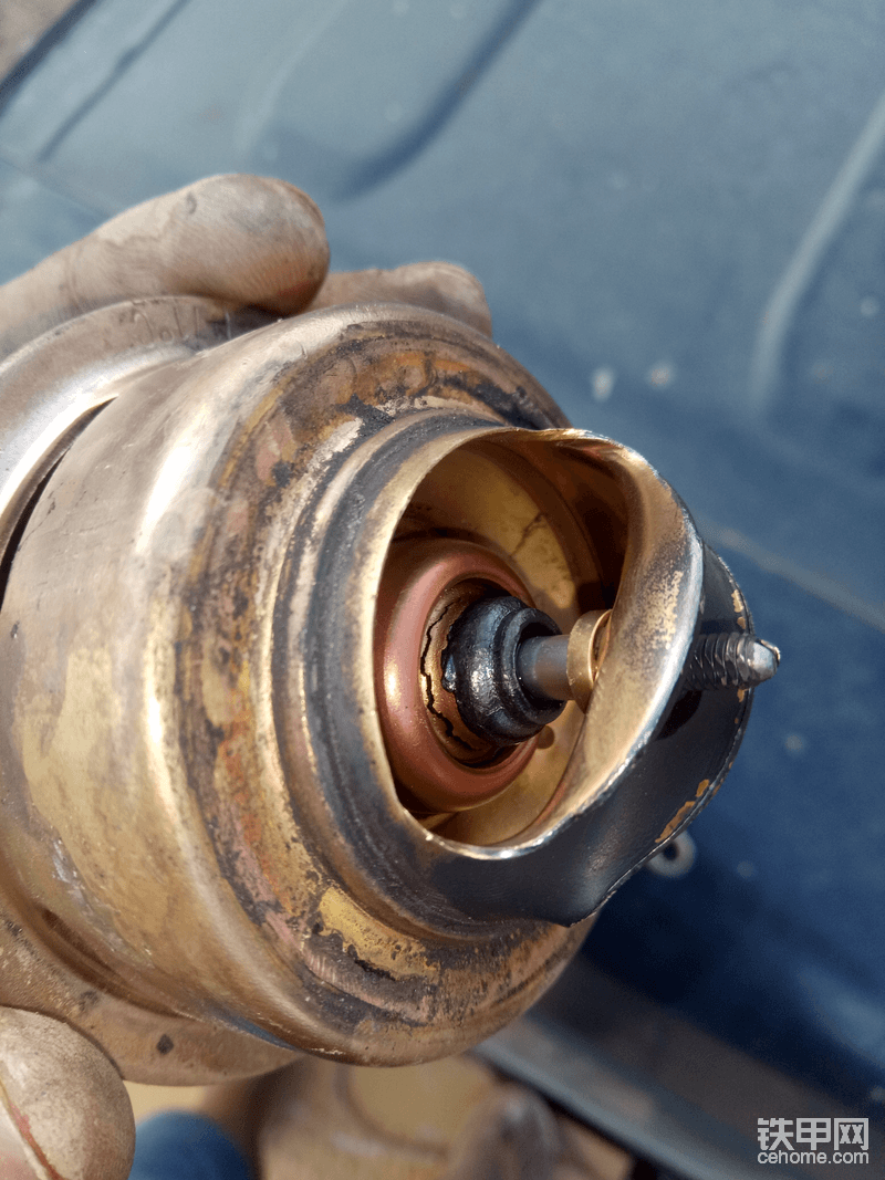

后来开水箱盖,发现水没有循环,以为水泵坏了,正常卡特水泵很难坏的,本来打算换水泵,先给卡特售后维修小哥点个赞,专业的服务,经常有问题问他,他都一一解决,这次他告诉我拆了节温器才能断定,好!又拆,非常烫,再这提醒机友们注意安全,拆了管子!拿出节温器!还是不循环,有按了下皮带,不是很松!第二天发现暖风水箱漏水了了,水箱也有沙眼,麻烦,拆!
节温器裂纹!

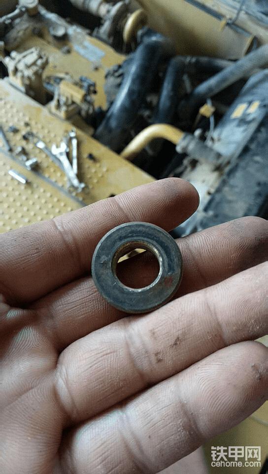

拆了节温器还是没看见水循环,机子太烫,不敢摸,第二天从新检查,发现了水循环,那么断定不是水泵坏了,检查了发电机,这里说下,卡特的发电机是松紧皮带功能的,这个设计感觉不好,表面看起来没问题,上面螺丝好好的,启动发动机,观察水循环,发现发电机抖动有点打,熄火,检查摸发电机底螺丝,发现靠皮带这头断了一颗,还没掉,断了一节在机架中,马上联系本地维修,本地维修过来看了下,买了个长螺丝,不行的,马上联系售后小哥,他说这种是两颗螺丝中间锁的,还有个垫片,由于靠排气管的这颗掉了,怀疑会不会掉底板上,昨天拆底板掉地上,马上去检查,发现没有,
就是这种垫片,这设计有点麻烦,掉螺丝垫片也掉了麻烦,用螺丝冒改一个,断孔里的螺丝掏出来,两个螺丝装上,发现不抖动了,在这里提醒下甲友,重要的部分来了!之前几个月发电机有点斗动说明那时候两颗螺丝已经掉了一个,由于发电机底座螺丝位置非常小,所以很难检查到,这款机子是靠发电机紧皮带的,千万要注意,发电机怠速看不出来,高速的时候就会发现问题,师傅来了,水箱又沙眼顺便洗了!好了谢谢大家,
