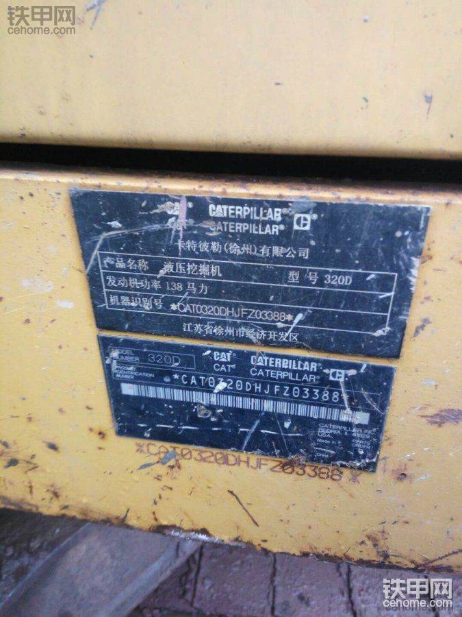

2017年7月22日,一卡特用户反映一台320D无法启动。到现场检查,核实客户反映情况属实,机器小时6900小时。简单绕机检查之后,试着启动发动机。发动机可以盘车(摇车)但是无法启动。

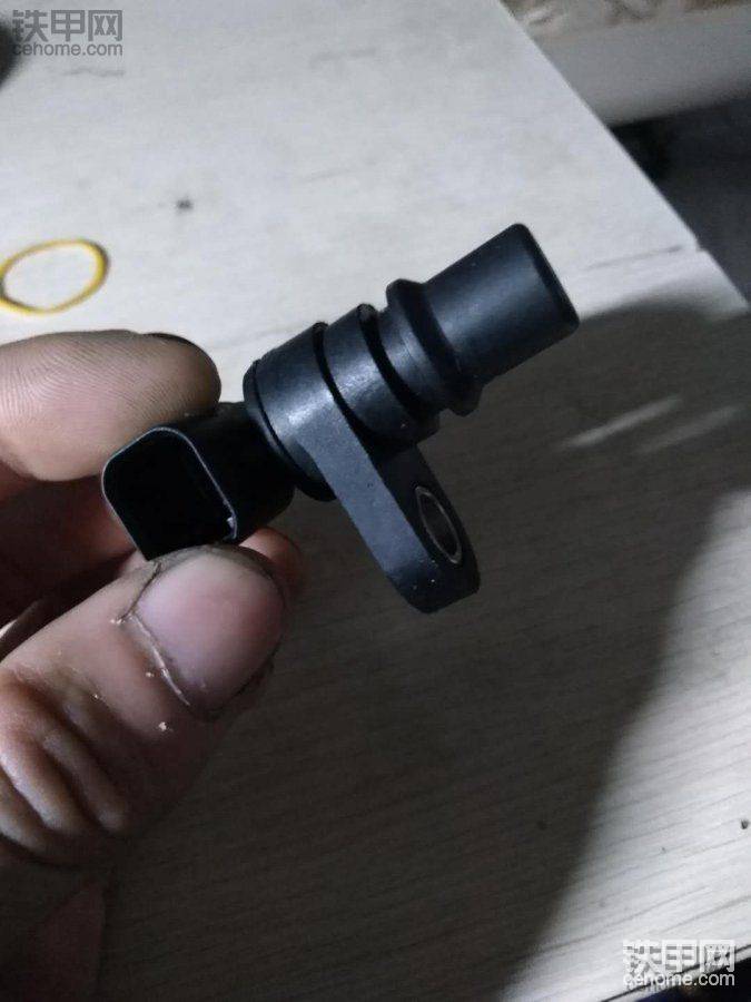

按照由简到难得顺序,连接ET检查发现,观察盘车时候“不能启动”参数项,共轨压力1856KPA,这就说明高低压油路正常。但副速度正时传感器接受信号异常,不能确定发动机转数,按照卡特发动机启动条件,副转速速度正时传感器决定发动机一缸上止点和点火正时,主速度正时传感器检测发动机转速。副速度正时负责启动,主速度正时传感器负责正常运转,高速等。因此判断是副速度正时传感器失效引起发动机无法启动。
拆掉相关附件和周围有**的部件之后(部件比较多),拆掉旧的正时传感器。拿一个新的装进去做测试,盘车,启动。简单查看相关参数之后,各项参数基本正常。所有相关的附件复位,然后启动让客户试机。试机二十分钟左右,再次自动熄火,再次出现盘车但无法启动现象。连上ET检查,故障依旧,因刚换的传感器故没有怀疑传感器故障,检查线束通断正常,(发动机电脑版J2/P2端,10针和53针,10针是供电,53是回路),因为卡特电脑版不容易损坏,并且没有好的工具来检测电脑版的好坏。同时,卡特主副速度正时传感器零件号码相同,可以互换通用。用万用表测量两个速度正时传感器的电阻值差别很大,故怀疑还是副速度正时传感器再次损坏。

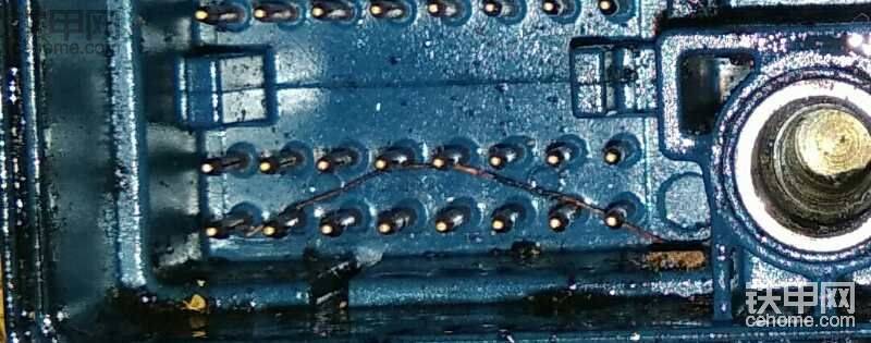

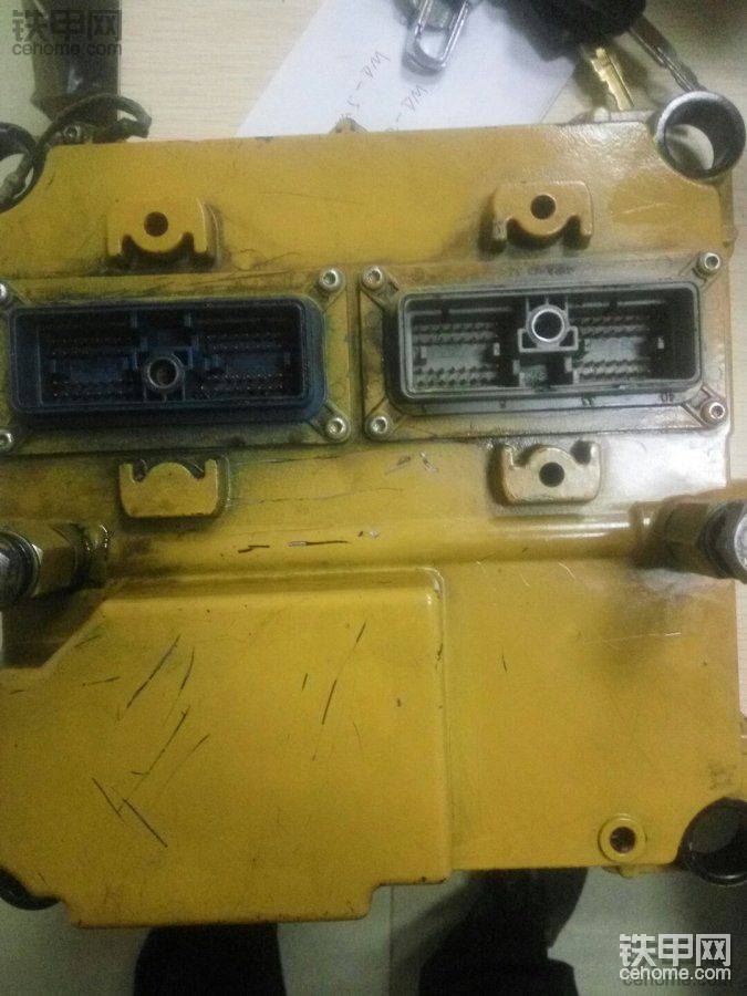

拆掉发动机上的主的速度正时传感器装在副的传感器位置上(启动时候,主的速度正时传感器信号可以不要),盘车,启动。立马熄火之后,怀疑线路或者电脑版存在短路现象。拆下发动机电脑版拆掉相关线束之后检查发现里面被放了一根很细的铜丝,客户拍照取证之后把铜丝取出。再次更换新的转速传感器,启动之后一直报警,机油压力传感器,燃油压力传感器和进气压力传感器电压高于正常值,做简单的线路测试发现,三个传感器均被烧坏,短路。经客户确然之后更换新件,然后试机确认一切正常。
