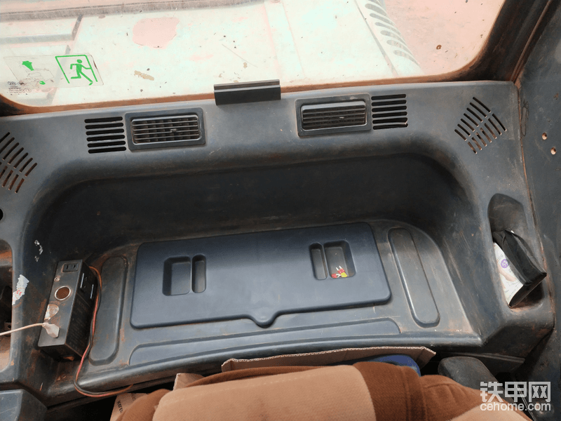

脏乱差自己收拾后。接手前没有保险盒,买了个新的盖上和自己加装的充电处,

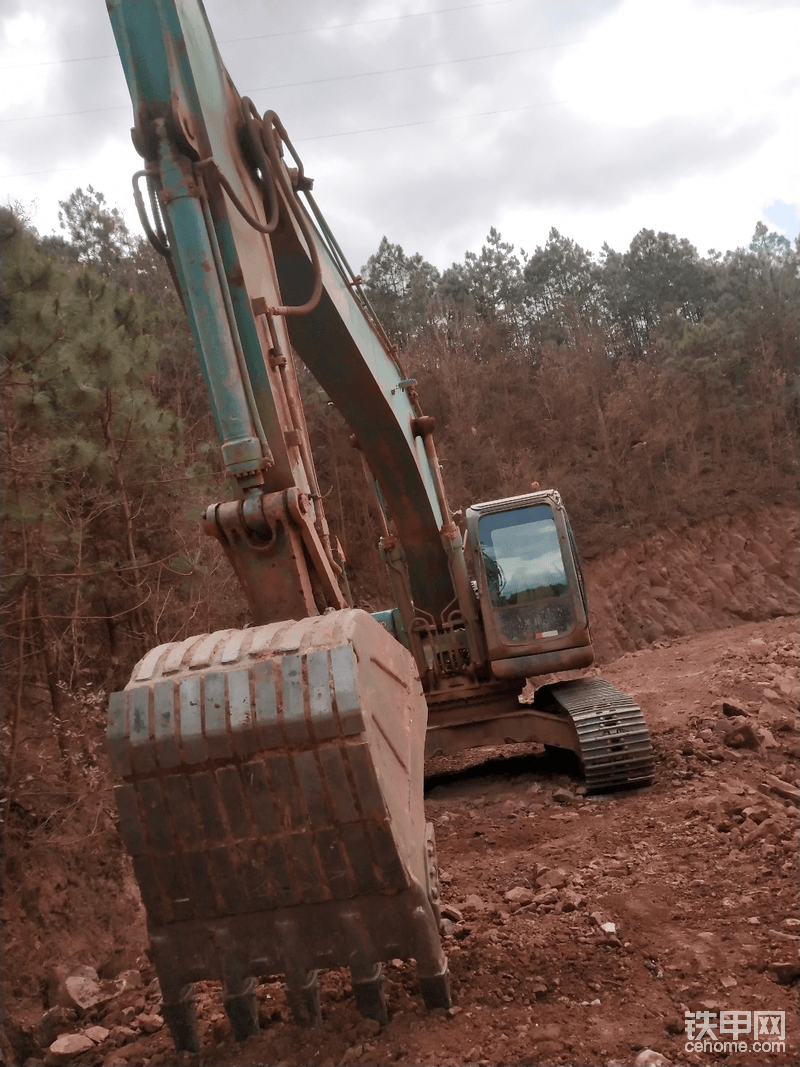

加固的斗,
加固的斗,
