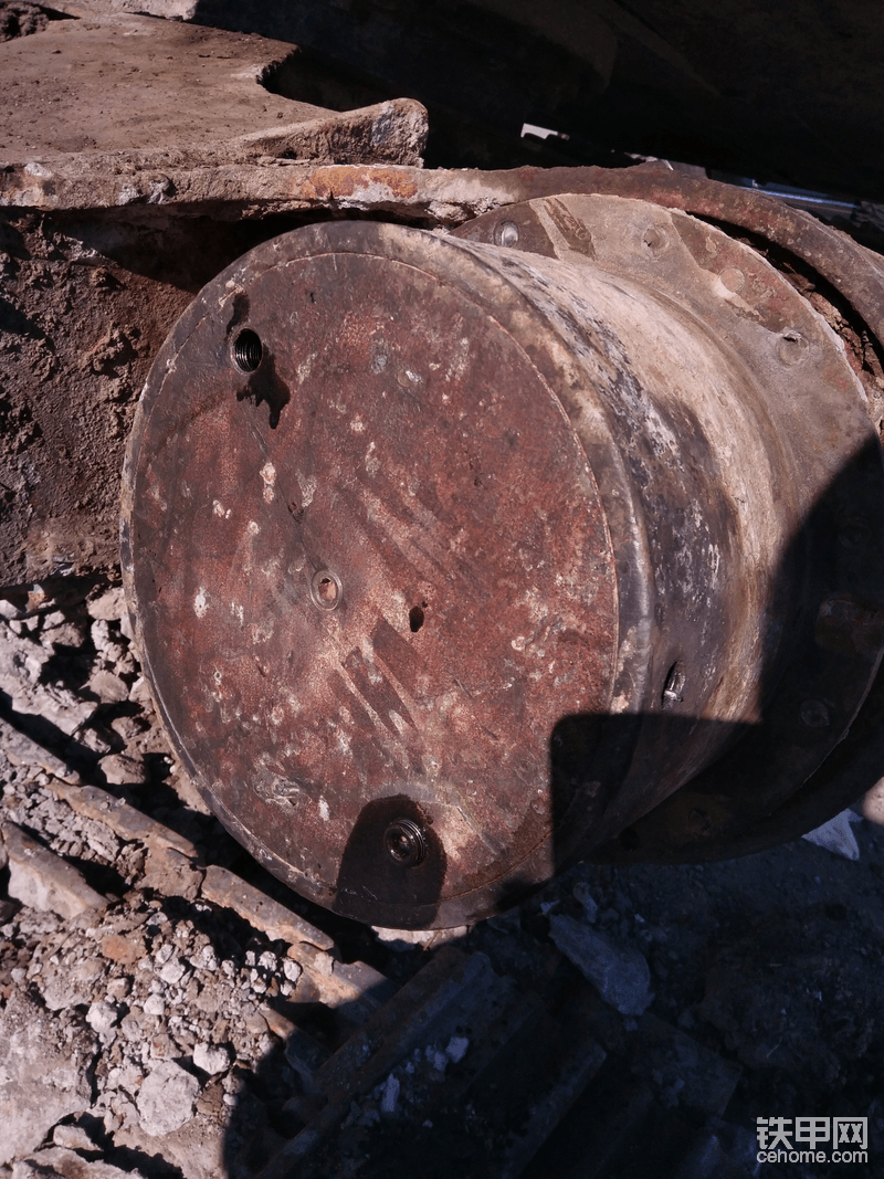

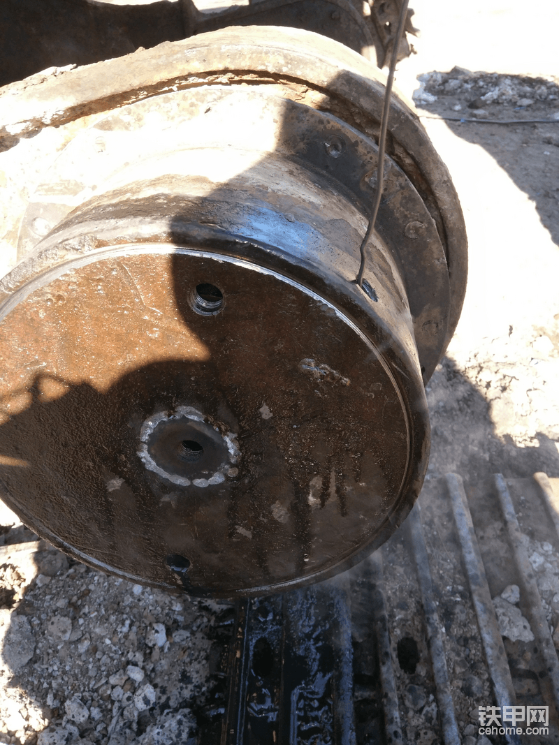

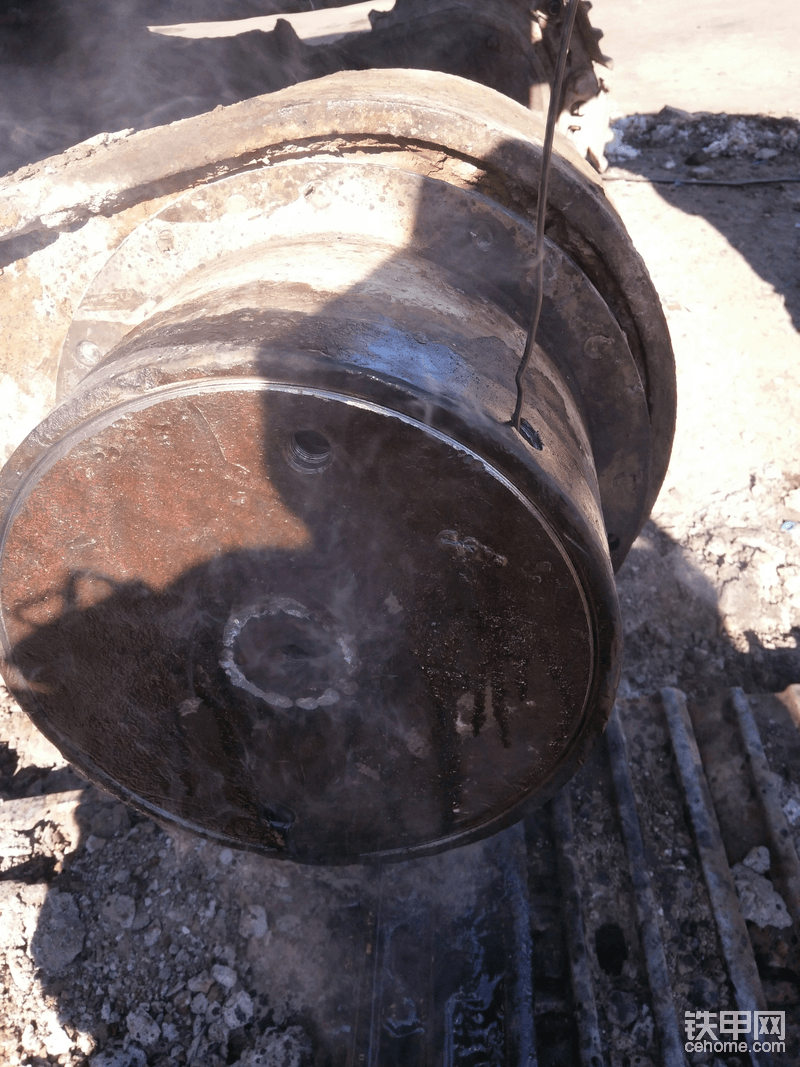

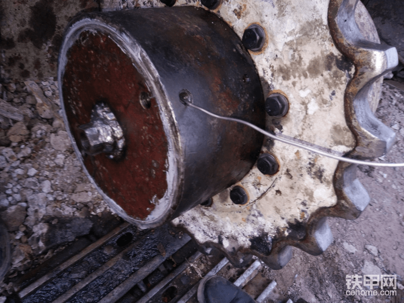

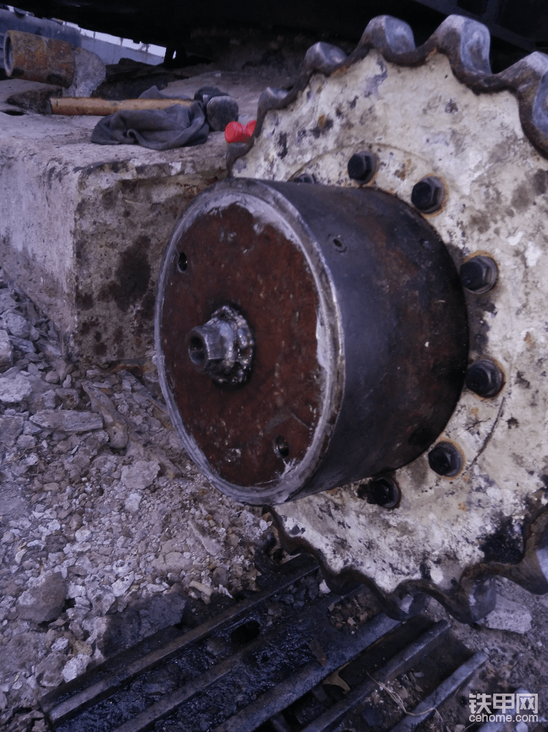

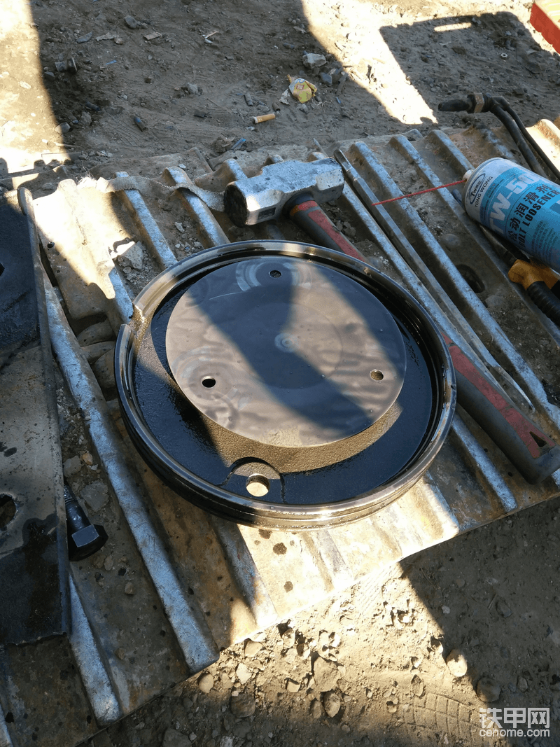

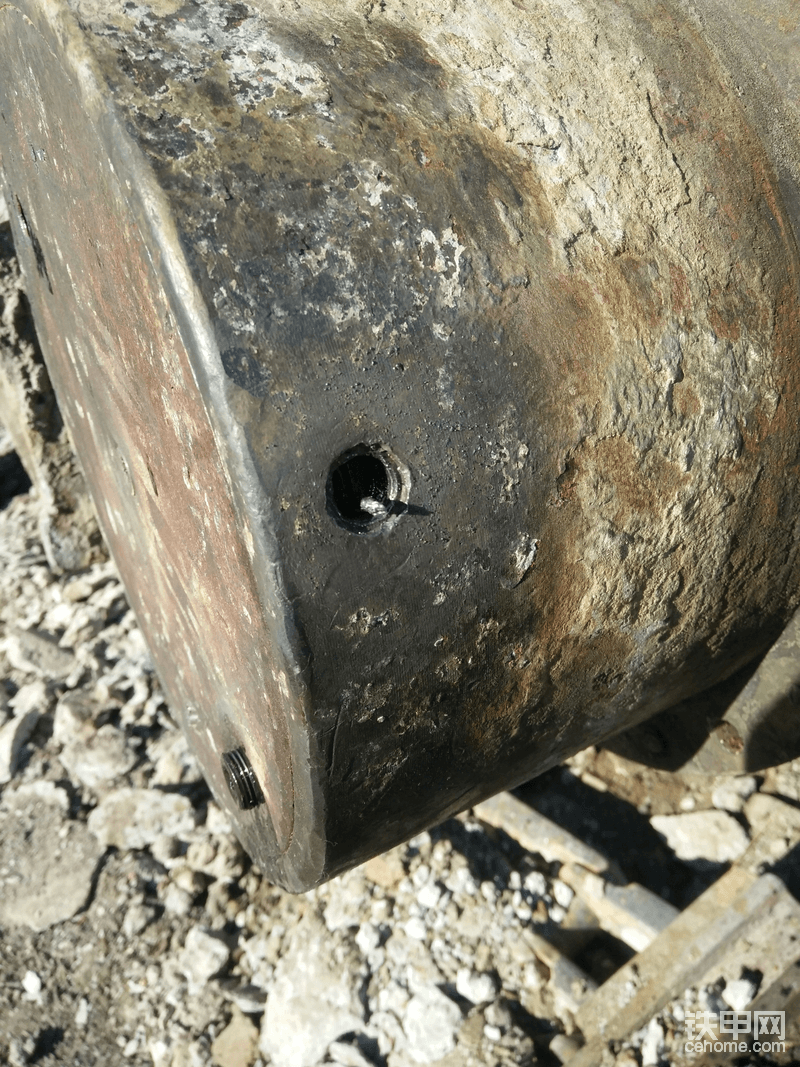

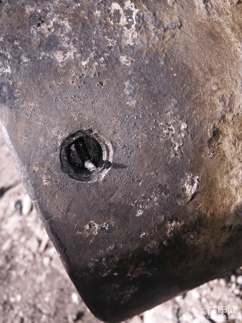

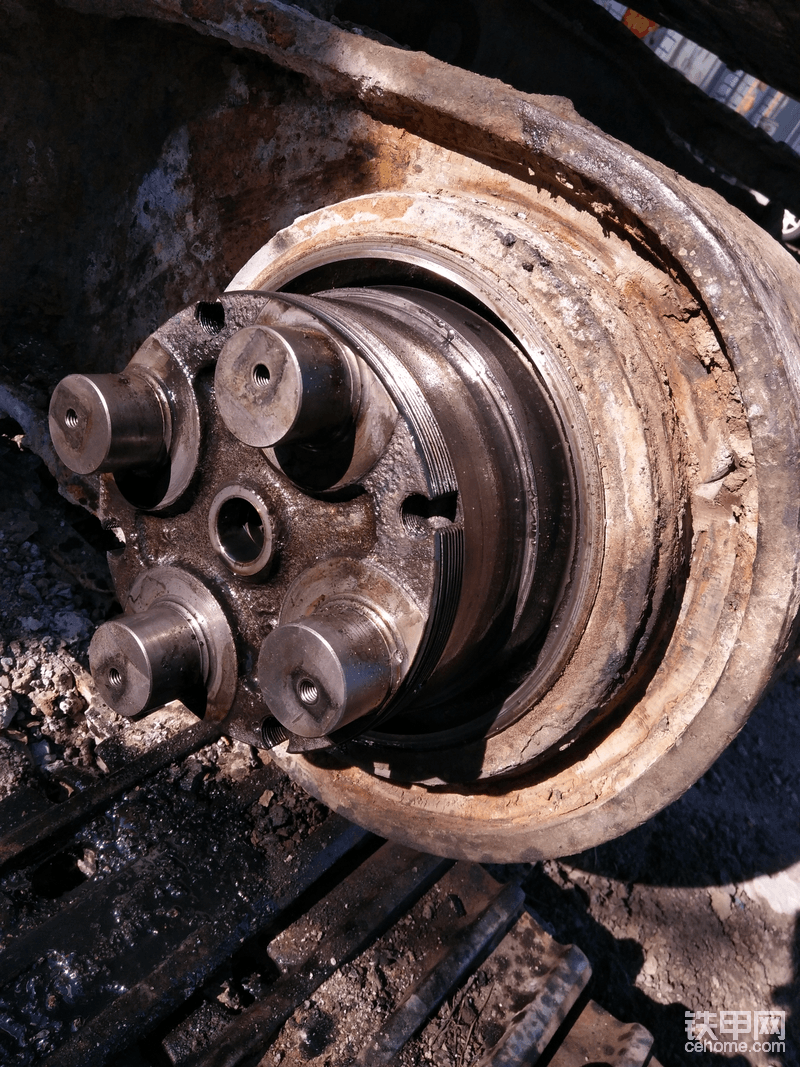

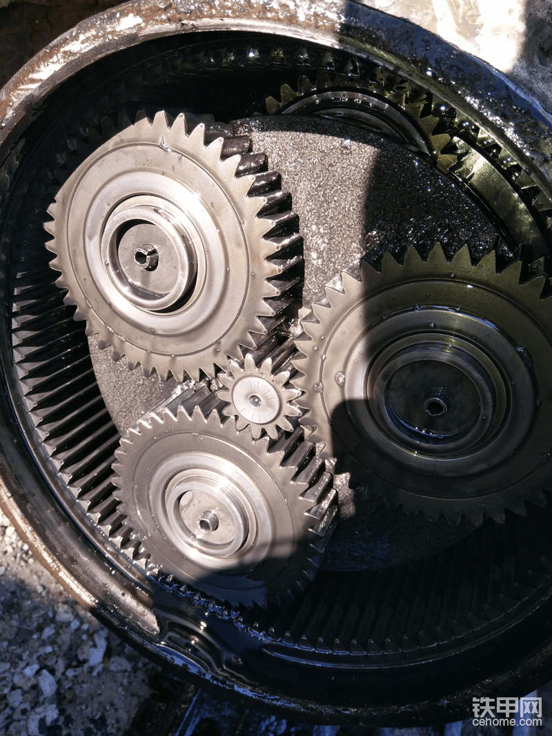

接到客户电话说驱动齿螺丝全部切折了,电焊取不出来了让我去现场把马达拆下来,我说很难拆的,说实话我也不愿意拆,没办法客户央求我,抵达现场,找找到马达的侧面一个内六角6毫米的打开不好拧可以加热很好拧,,拆开后可以看到里面的铁丝如何把铁丝取出来呢?,需要给马达盖焊一个大螺母用风炮打这时候找把马达缝隙清理干净最好用砂轮机把磨损挤压的打磨干净磨出倒角,这样有利于取出马达盖,给马达盖进行一圈加热伴随锤子敲击,是为了松动,这时候趁热用大风炮打马达盖一个人用尖嘴钳子和扁螺丝刀配合进行取出,出来一点头用大钳子就好拽了,一边风炮转动一边开始拽铁丝,铁丝拽出来做一个铁板利用两个放油螺丝,做固定点用螺丝拧进去左右进行敲打把马达盖取出来,最难的地方就是取盖子了,,内部怎么拆大家都会,在说下怎么安吧把盖子上有个缺口和取出铁丝的螺丝口对准敲打进去,把铁丝处理一下毛刺,湾个小沟插进去利用风炮转动马达盖把铁丝咬住带进去需要拿钳子说劲往里插最后进去安上螺母堵头,加上齿轮油工作结束,拿钱回家
刚到现场
心里真是不想拆费劲,只有自己知道费多少劲
铁丝出来一点
铁丝出来一点
铁丝出来一段
铁丝出来一段
取下来时候看到齿轮还不错
取下来时候看到齿轮还不错
又出来一块心里开心
又出来一块心里开心
拆下来取螺丝去了我刷刷
拆下来取螺丝去了我刷刷
完美安装
完美安装
