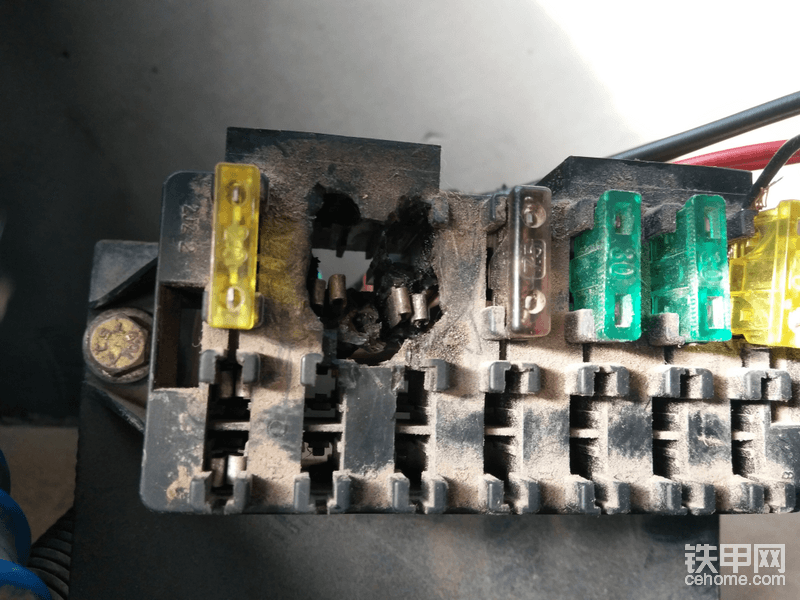

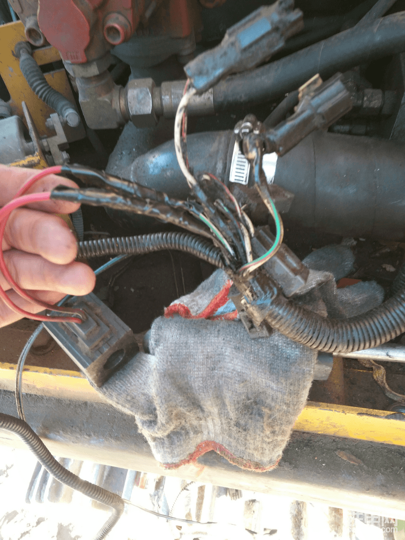

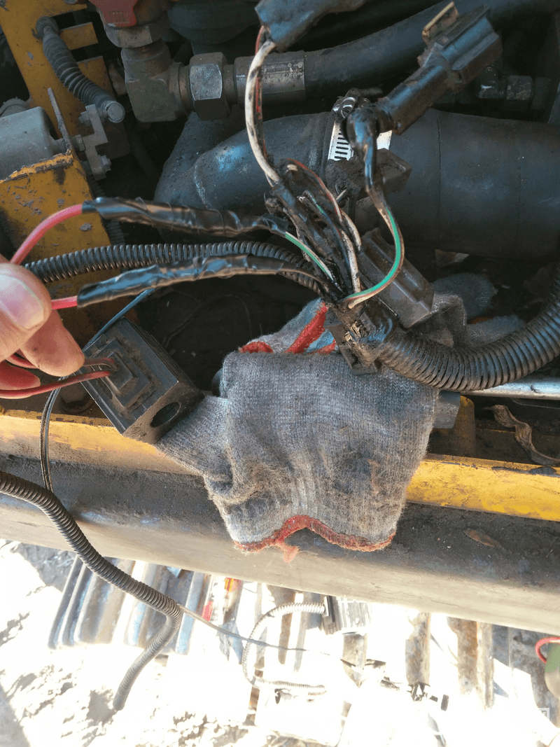

山重907全车没动作到达现场检查机械部分没有问题不是连轴器损坏。也不是泵胆齿轮磨损开始检查电路第一步检查电磁阀是否有磁,用扳手测试没有,初步怀疑电磁阀坏了,和二速电磁阀倒过来发现电磁阀可以正常吸合,开始检查电路从驾驶室开始微动开关测试蜂鸣挡开关正常,检查电压12.3说明有电,又去后面检查插头二极管把大线拆开发现打铁了两个线皮破损打铁导致问题原因,重新接好厕所吸合正常,后来把检查保险时候发现两个保险做因为打铁也烧坏了改两个外接的保险座,最后试车一切正常结账回家,很开心😄
果断直接连在一起了
果断直接连在一起了
已经烧坏的保险座
已经烧坏的保险座
后接的两个保险座
后接的两个保险座
