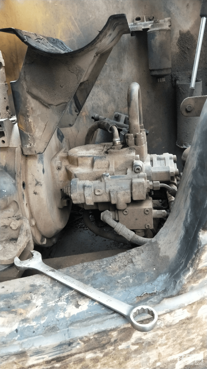

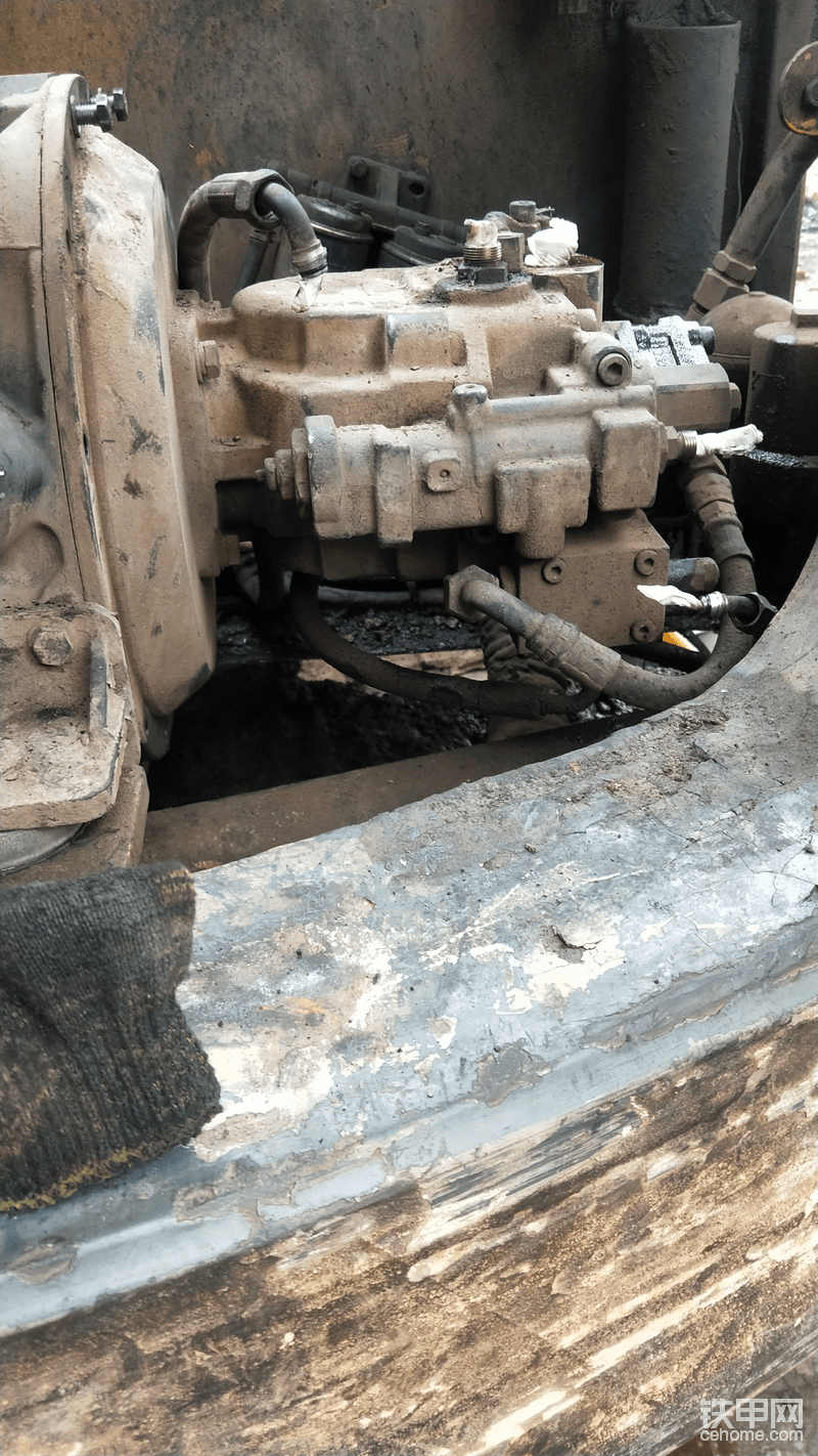

来说说我的徐大爷,刚刚9年,13000小时左右,用的进口东芝90液压泵,故障现象速度慢,没有力,压力调不上来,判断液压泵磨损严重,我一般都是以修为住,实在不能修的只能换,昨天没有事就拆开液压泵

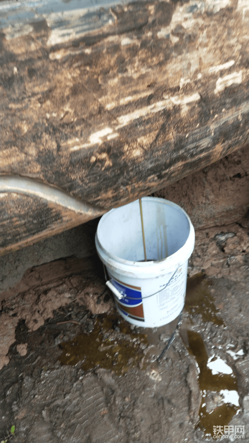

第一步 ,抽出液压油箱里面的液压油,
第一步 ,抽出液压油箱里面的液压油,

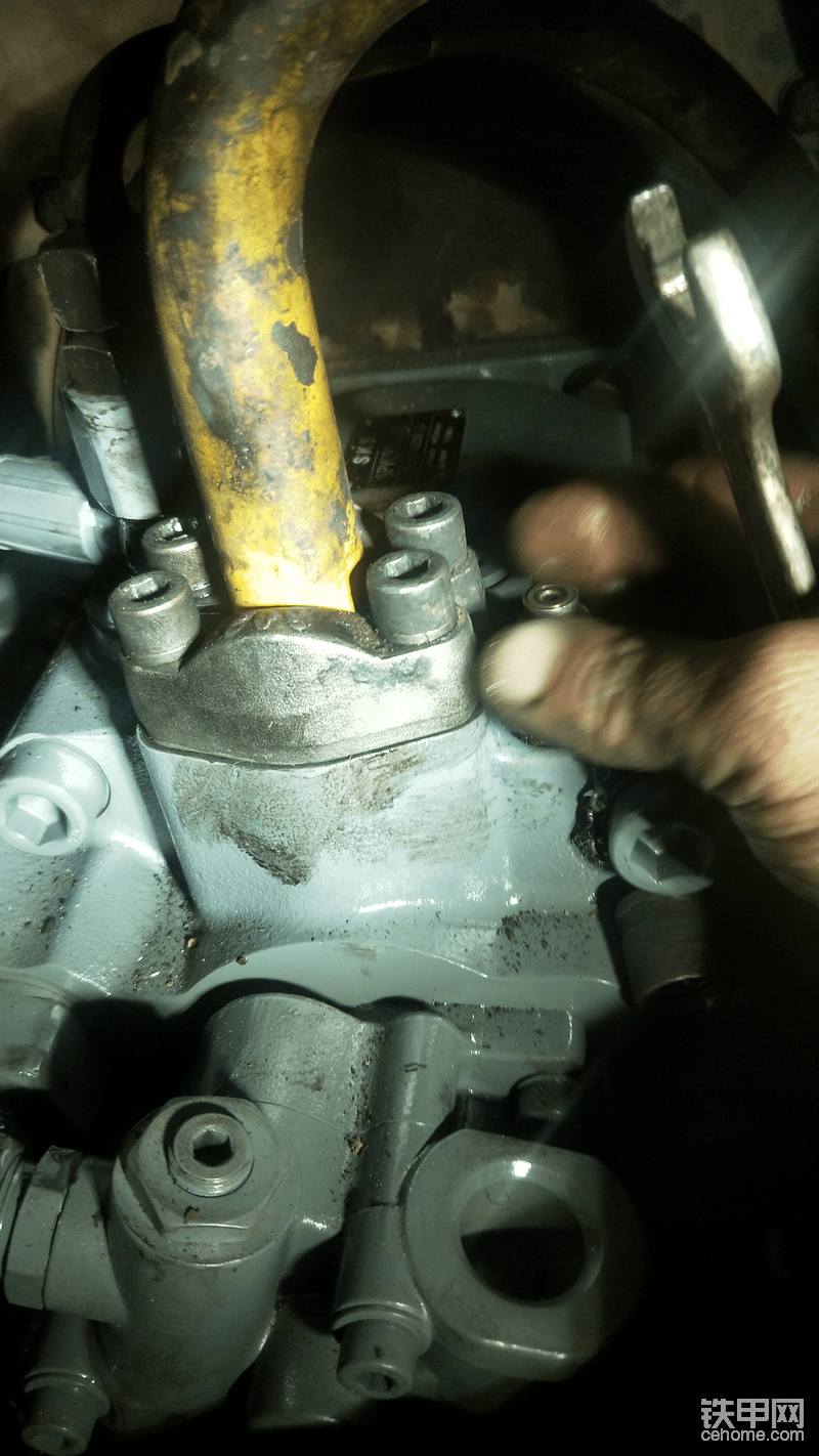

拆掉液压泵上的所有液压管路
拆掉液压泵上的所有液压管路
拆掉排气管,拆掉液压链接盘
拆掉排气管,拆掉液压链接盘

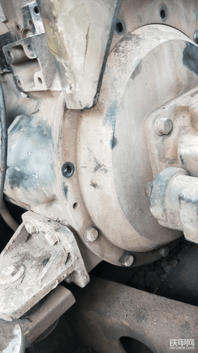

分开液压链接盘和发动机
分开液压链接盘和发动机

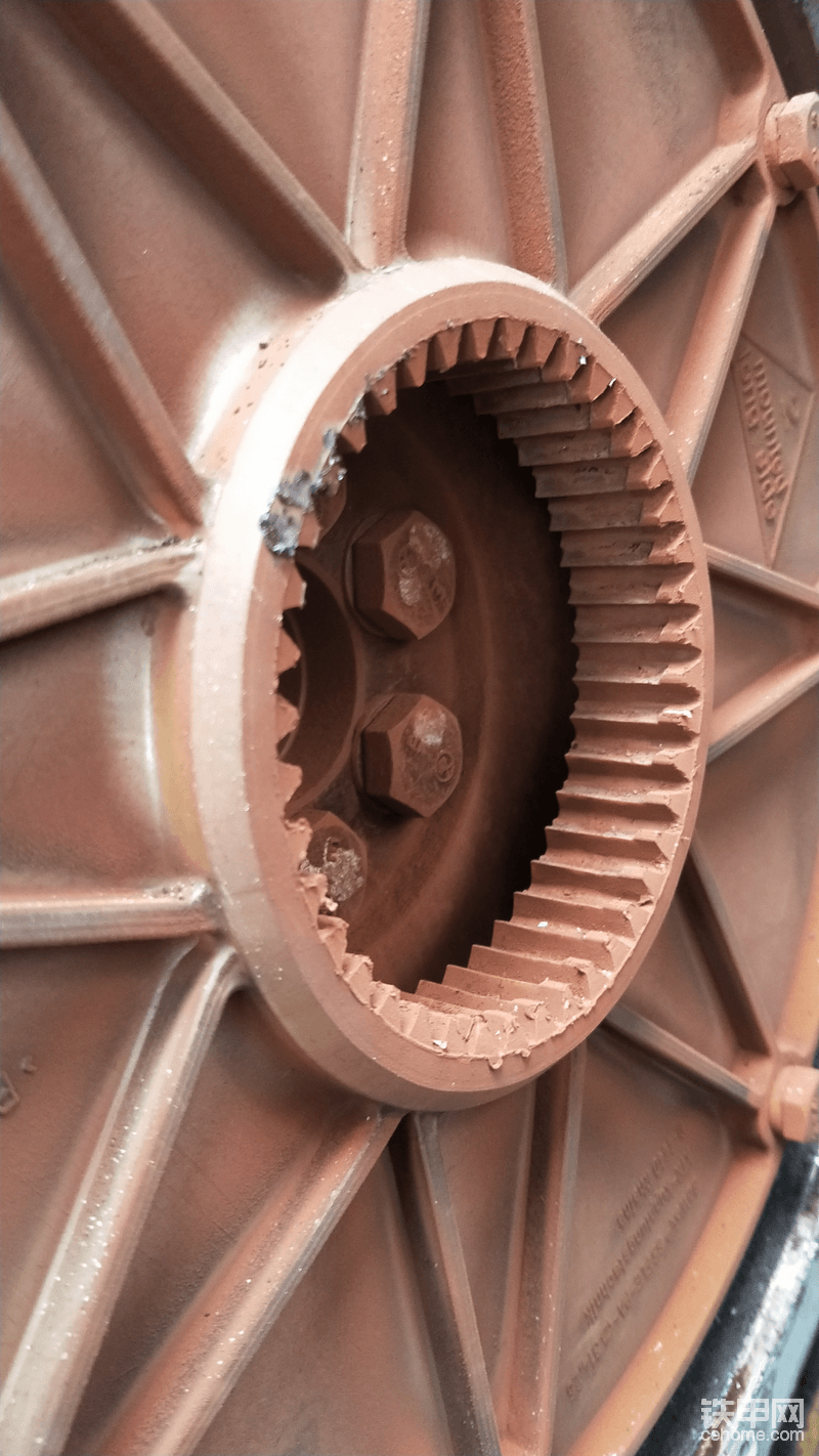

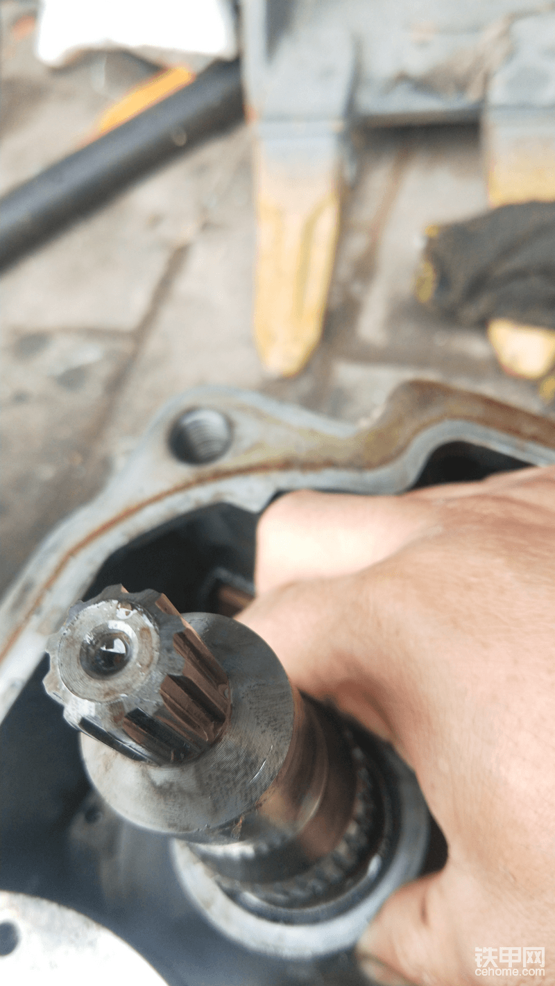

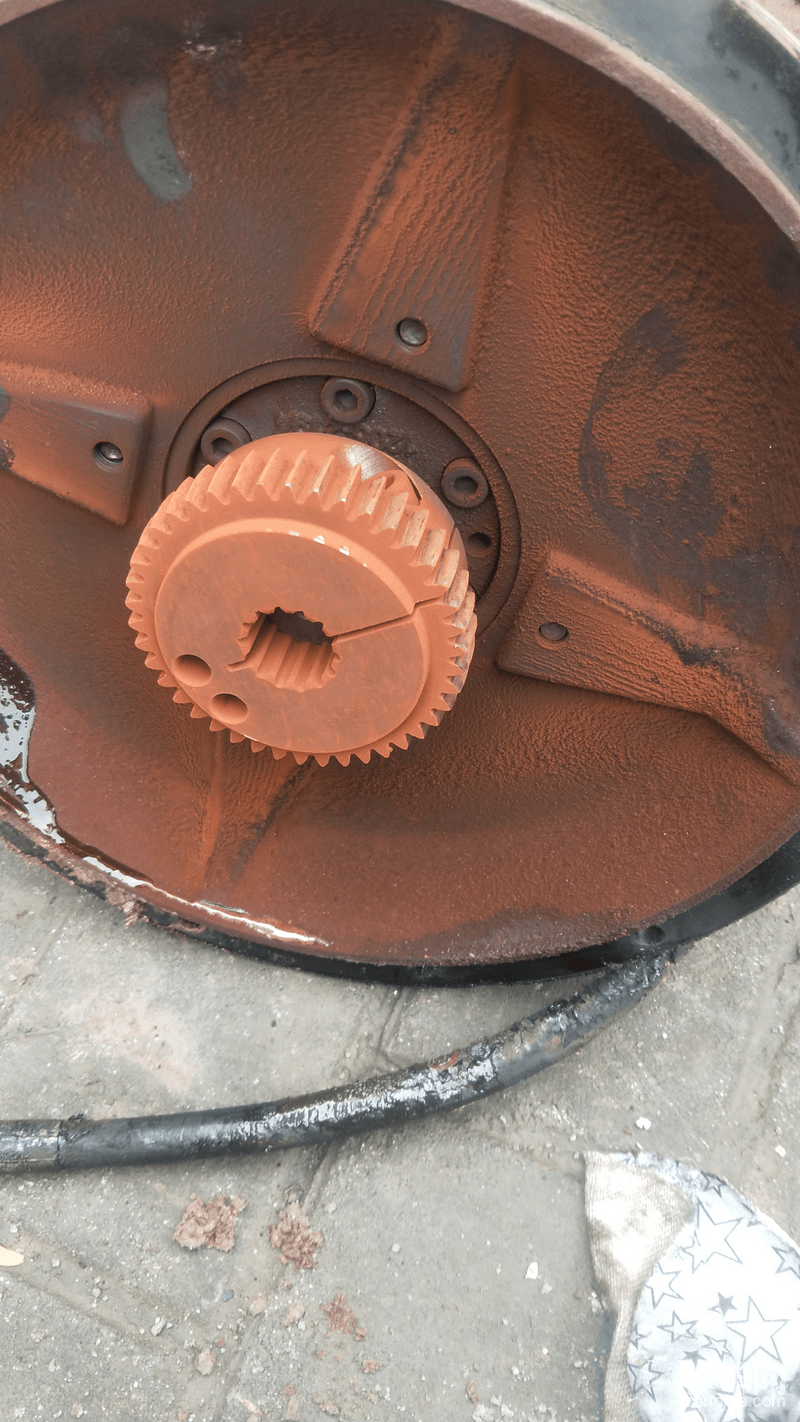

发现连接器已经磨损严重
发现连接器已经磨损严重

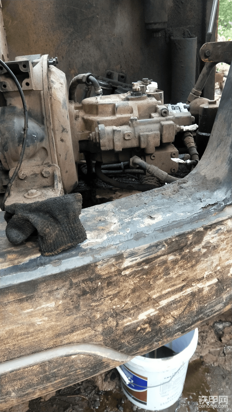

用轮挖吊出液压泵,
用轮挖吊出液压泵,
链接盘上全是锈迹
链接盘上全是锈迹

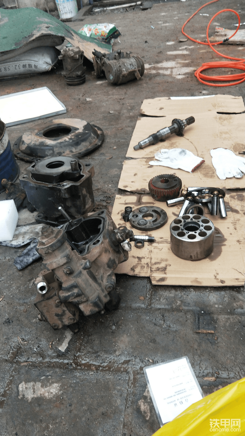

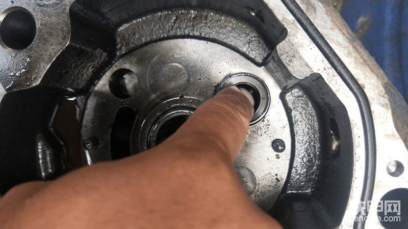

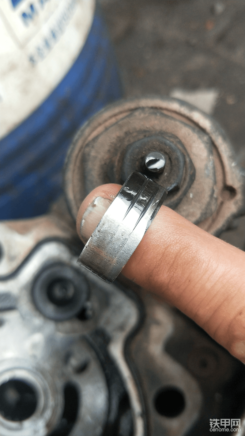

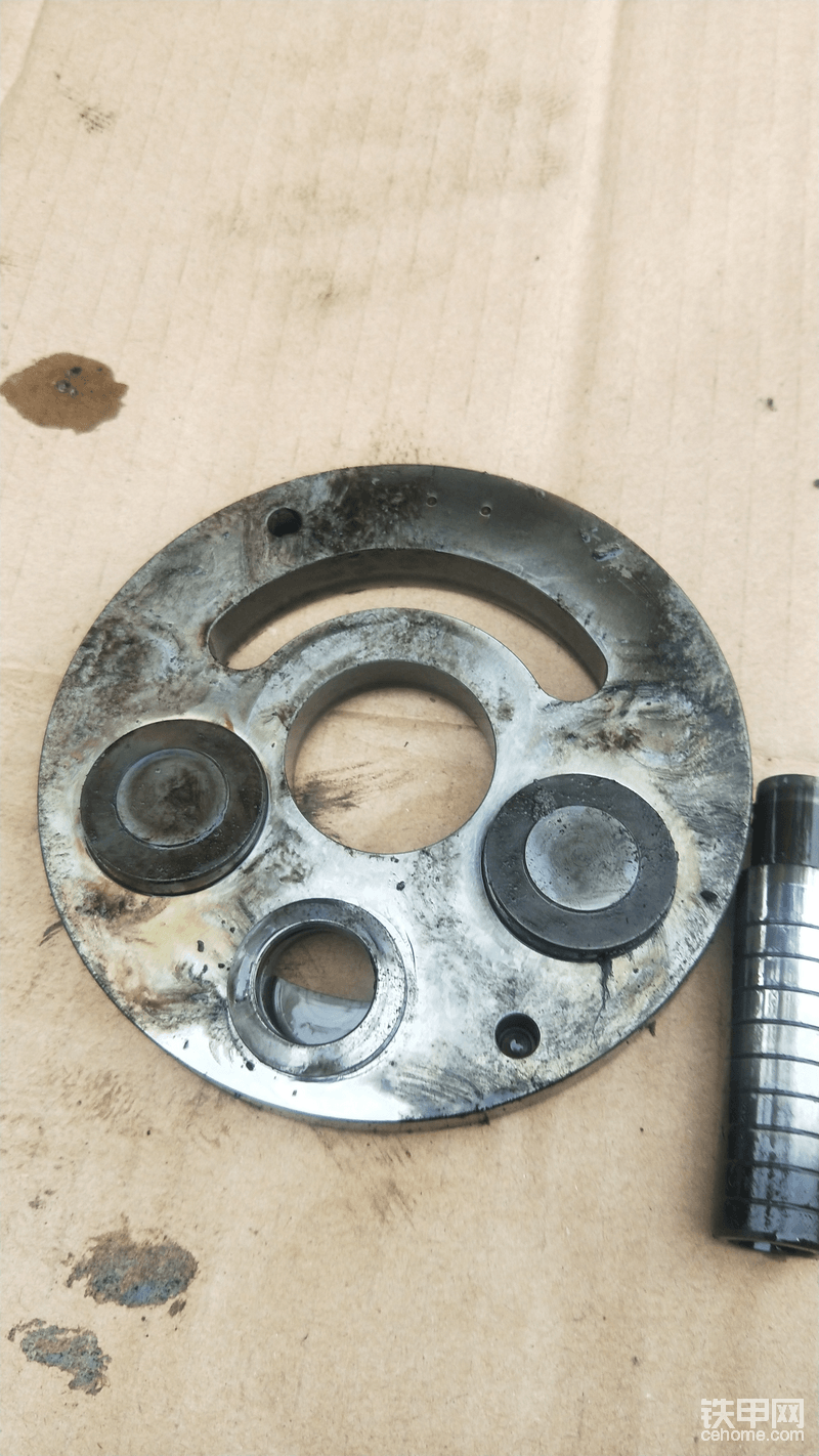

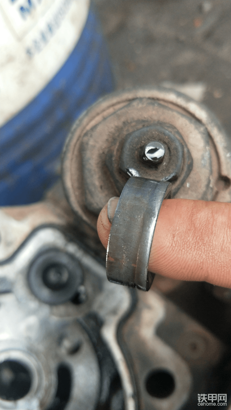

拆开发现问题非常的严重,这个是出油口的一个套,不光是这个问题,主要是壳体磨损,没有修复价值,所以只能换总成

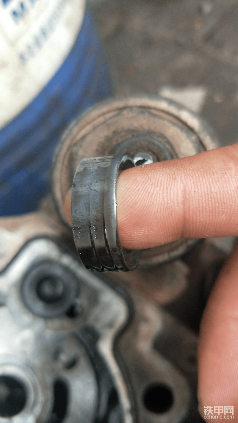

这个是泵胆上的弹簧,主要是涨紧9孔板用的,磨损也很严重,只能说独特的设计,套路太深了

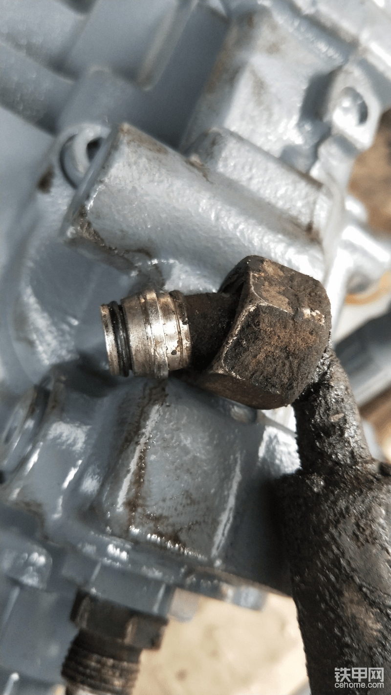

这个就是出油口,磨损严重,漏油严重,所以压力很低,流量不够

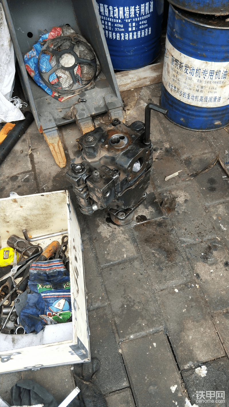

拆开全部配件
拆开全部配件

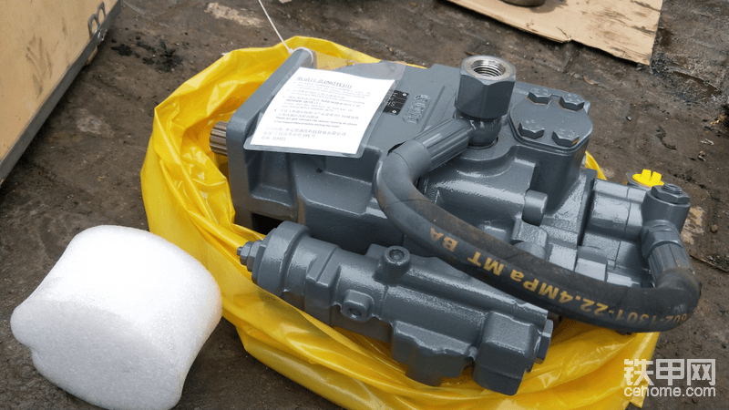

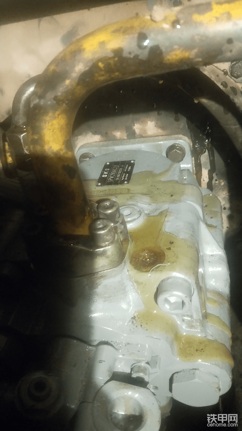

直接打电话联系了一台国产泵,价格还不便宜,直接去拉了回来

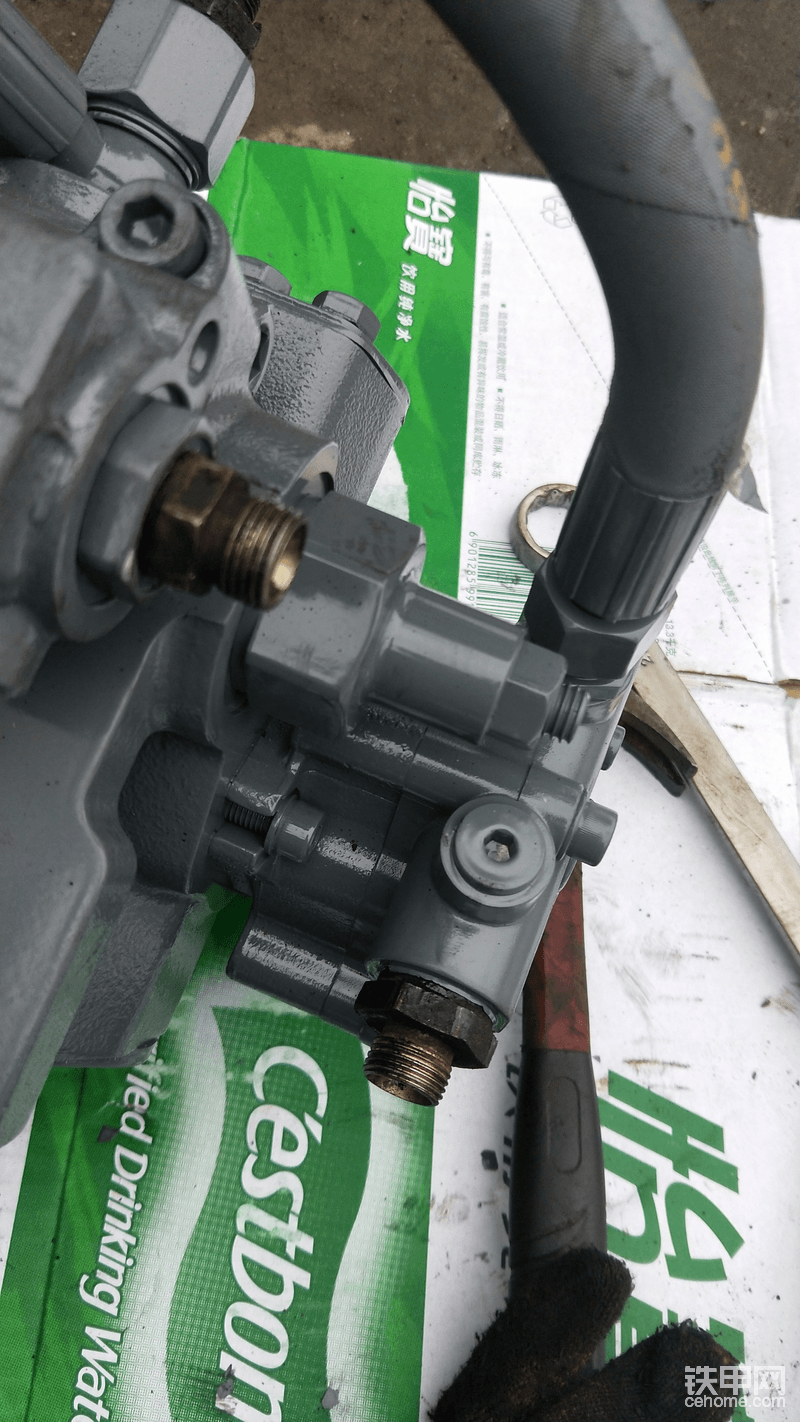

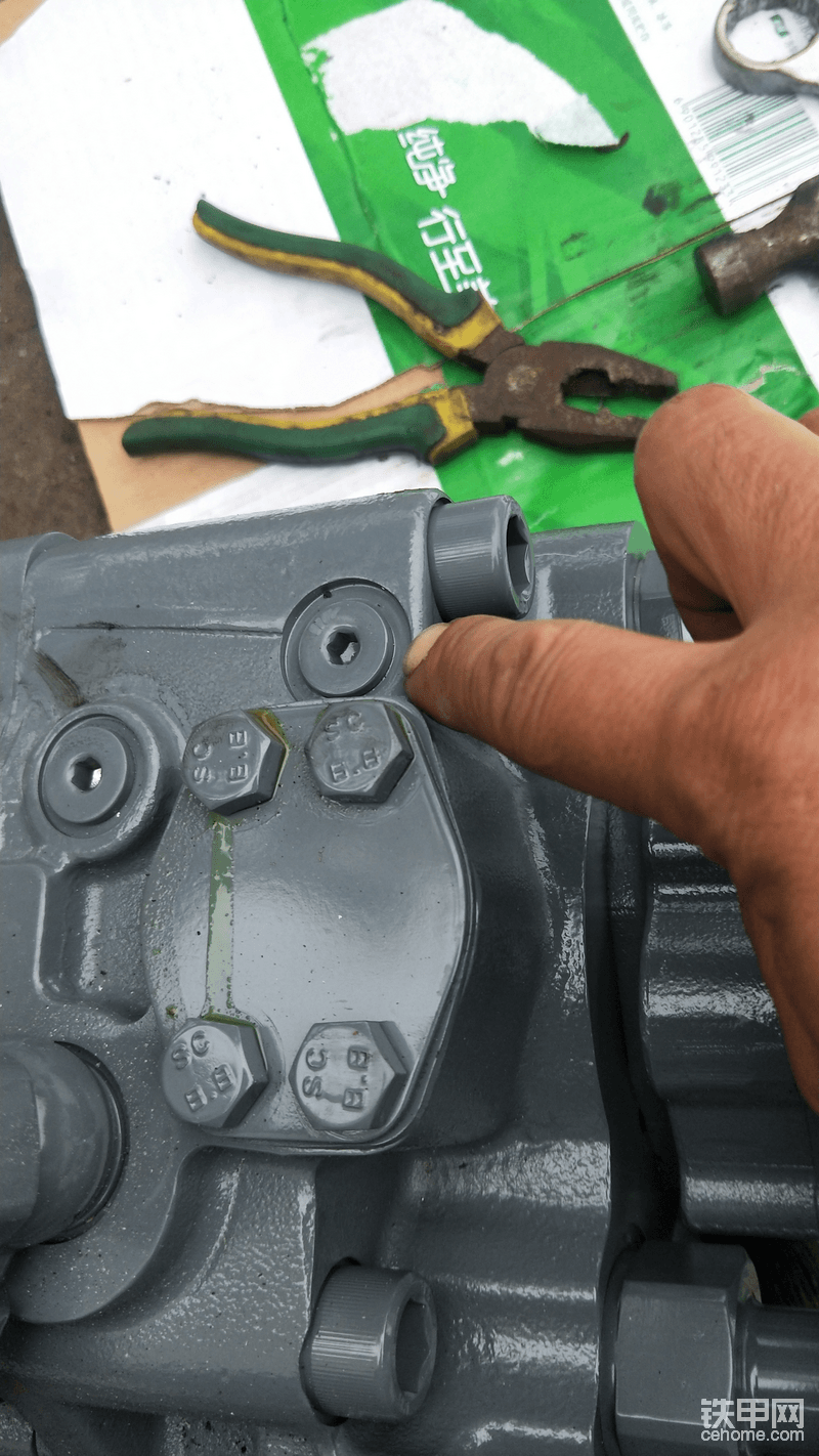

新泵和原装泵有点点不一样,主要是液压管接口的问题,其实每个管功能都一样,泵控管,进油管 ,出油管,先导管,补偿油管,就怎么几个接口

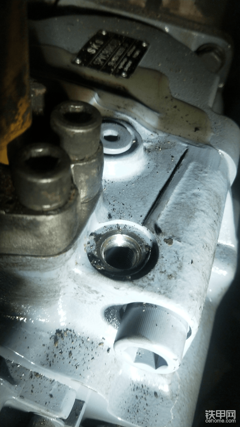

这个是测试接口,安装新泵必须要重新调整整机压力,所以必须把旧的测试接头拆过来

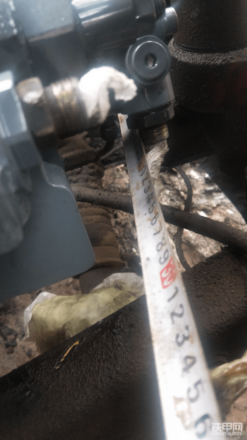

原车先导管有点偏长,确定尺寸,型号,报上去重新做了一根,18*1.5公制接头
这个是H 型,国产基本上都是这种
这个是H 型,国产基本上都是这种

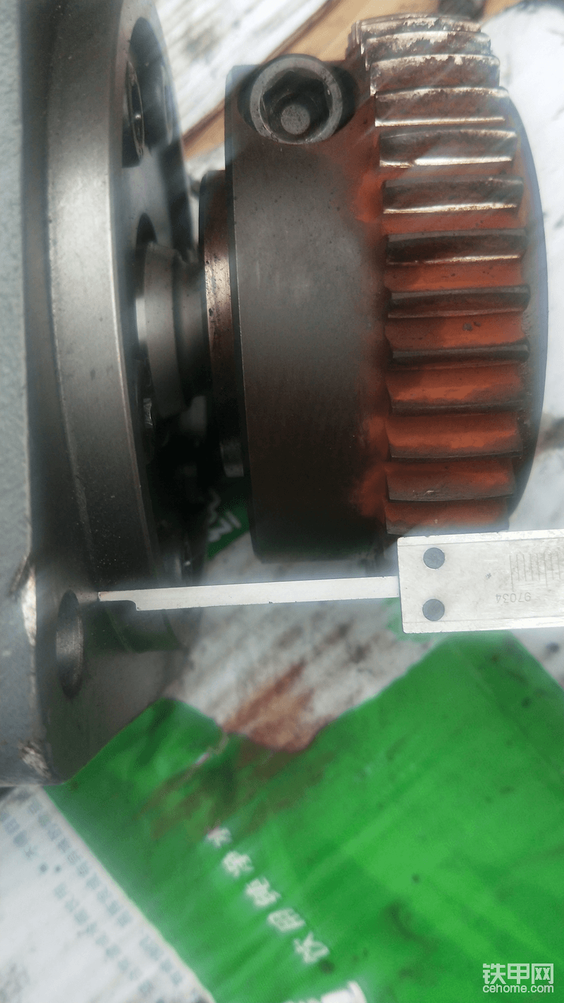

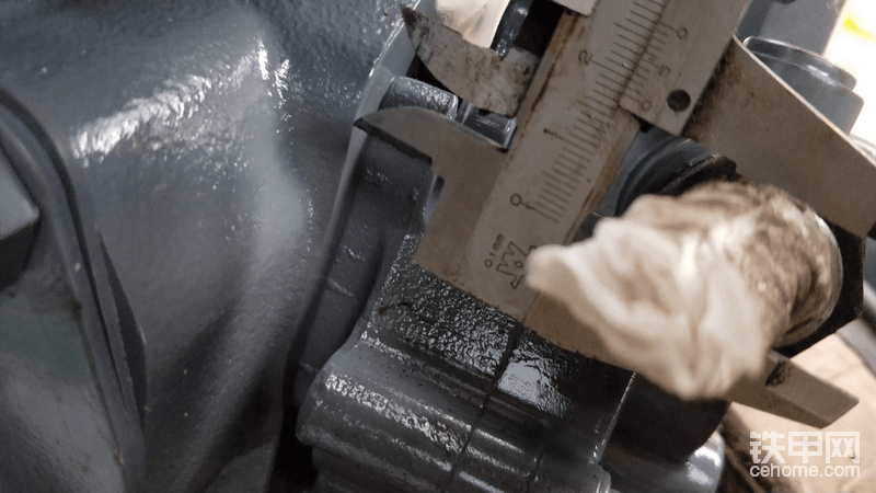

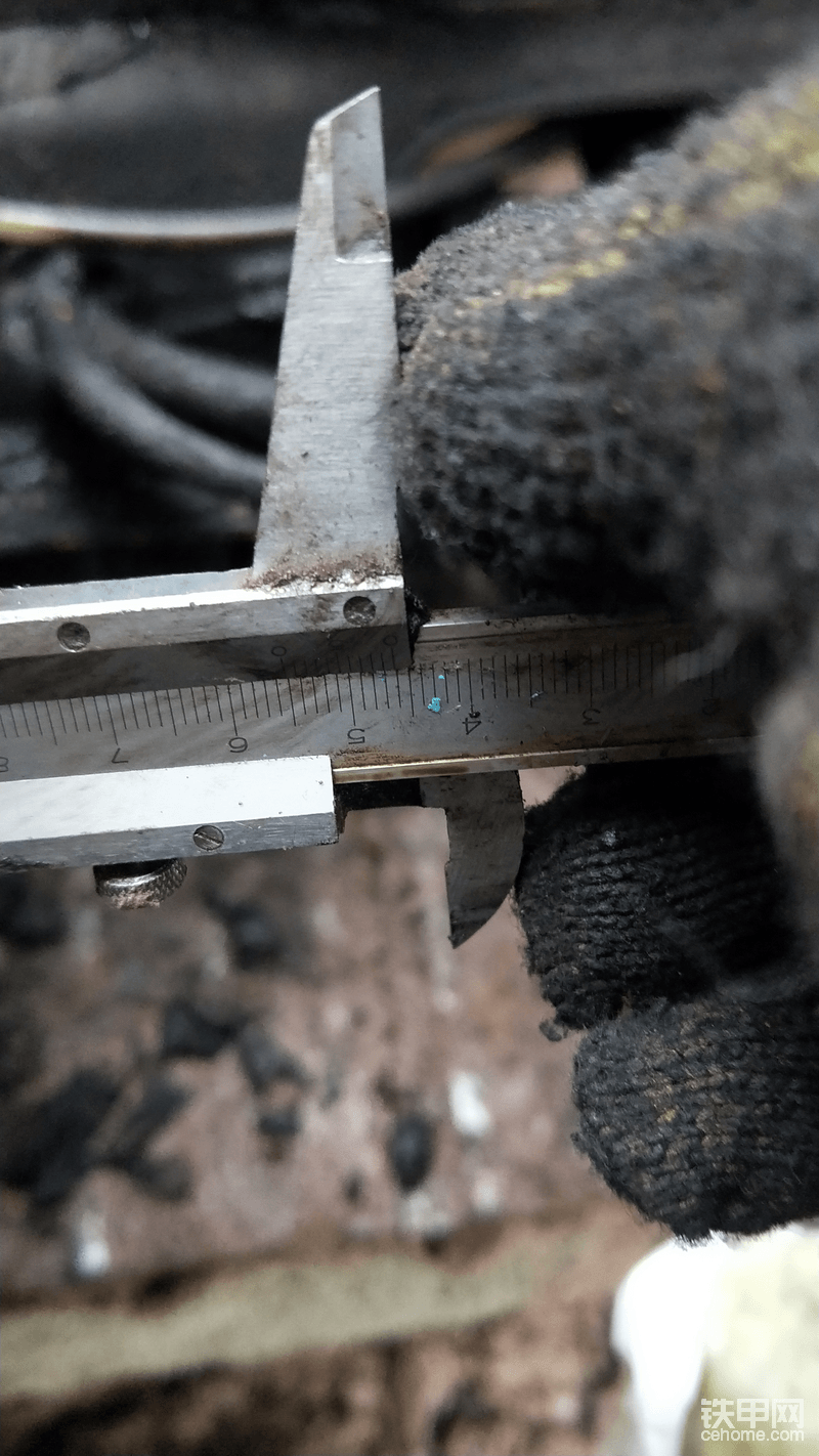

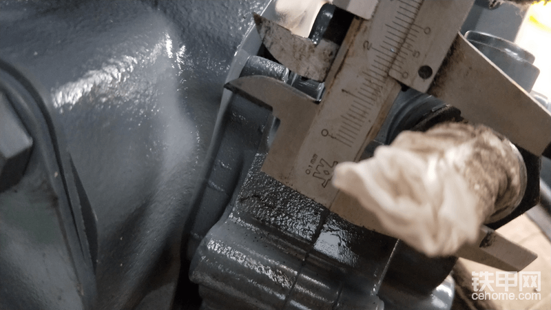

这个是按照好液压泵链接盘,液压泵到连接器最近距离,新泵必须要量好,
就是这个距离,新泵也要调好安装距离,
就是这个距离,新泵也要调好安装距离,

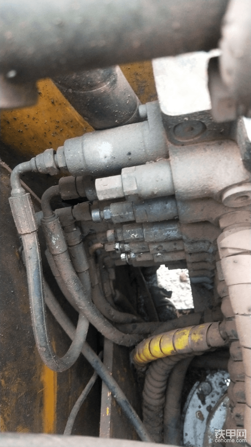

量好新先导管长度,定做,改掉,链接好所有的管路,加好液压油,

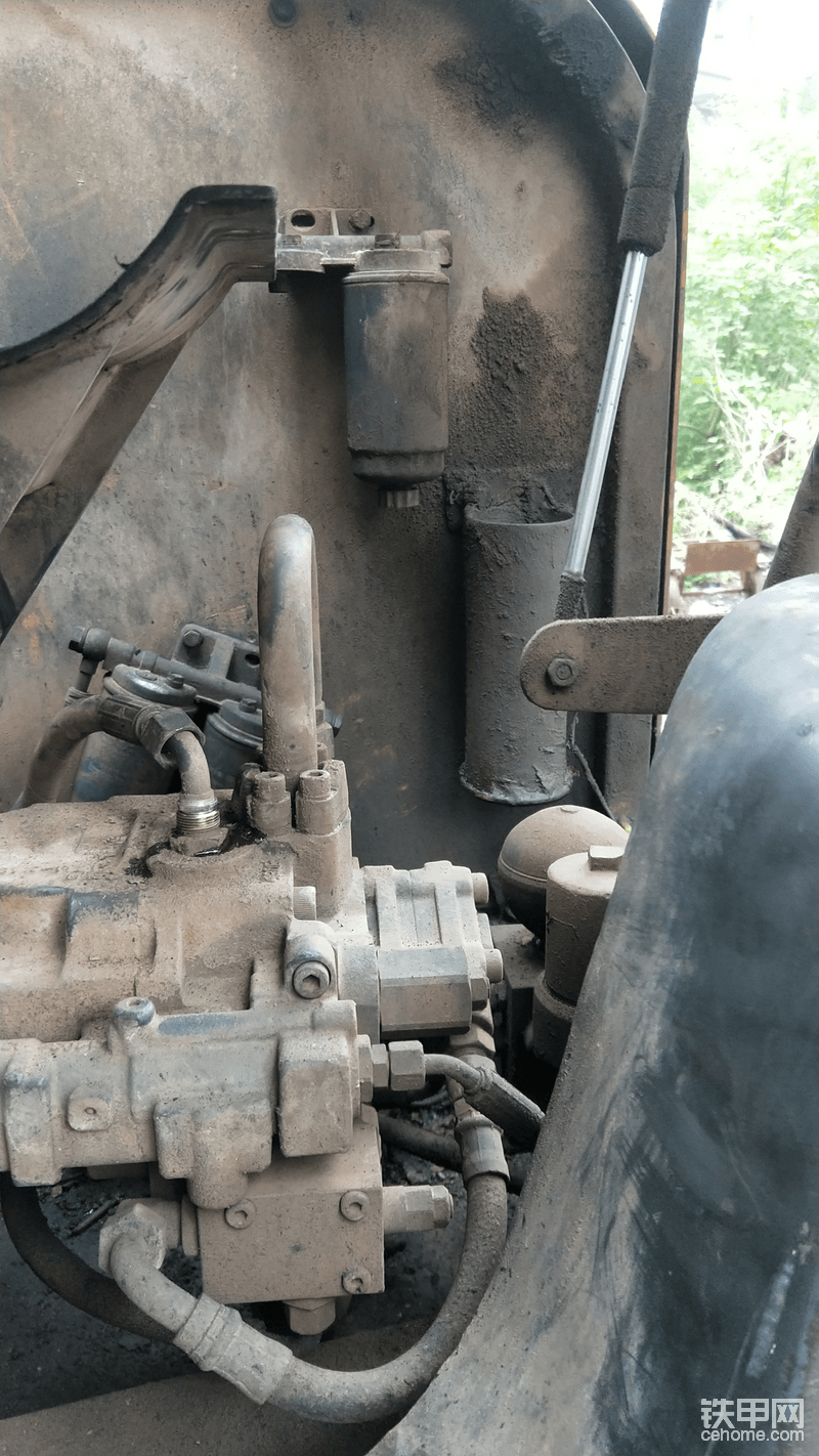

这个是液压泵补偿油管,,拆掉管,液压油会从液压油箱流过来,加满液压泵里面的液压油,
加满后装好补偿液压管
加满后装好补偿液压管

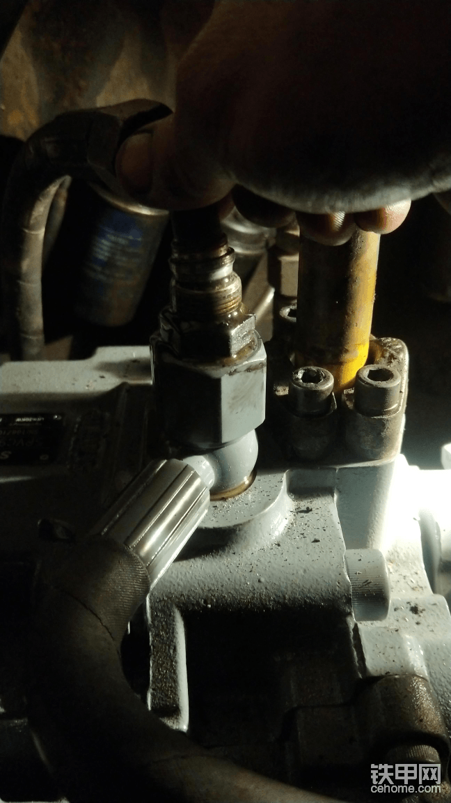

松掉先导泵进油管,放掉里面的空气
松掉先导泵进油管,放掉里面的空气
拆掉液压泵测试接头,
拆掉液压泵测试接头,
就这样
就这样
拆掉发动机柴油泵熄火线,启动发动机,液压油会从测试接口喷出来,证明液压泵里面的空气排除,

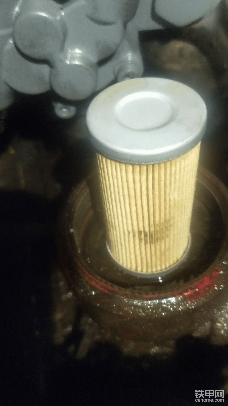

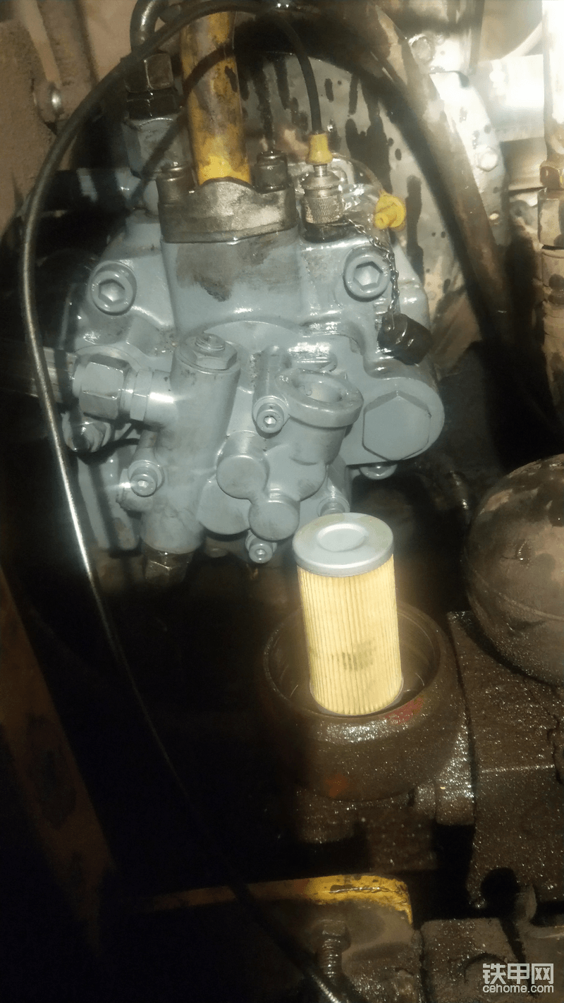

换好先导滤心,回油滤心也要提前更换好
换好先导滤心,回油滤心也要提前更换好

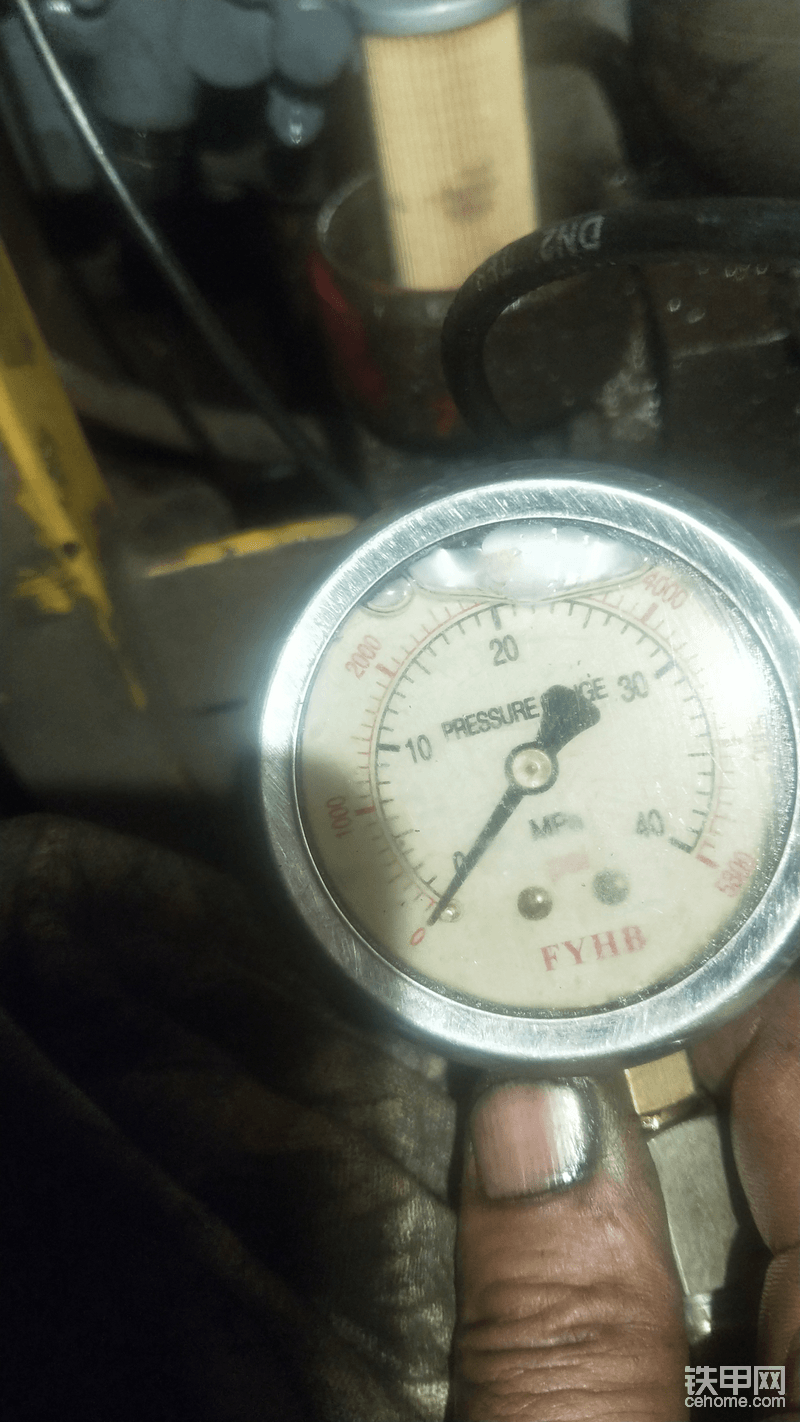

链接液压泵压力表,
链接液压泵压力表,
链接液压泵压力表和先导压力表,修液压系统,必须要的工具,没有表就别乱调液压,会出事故的

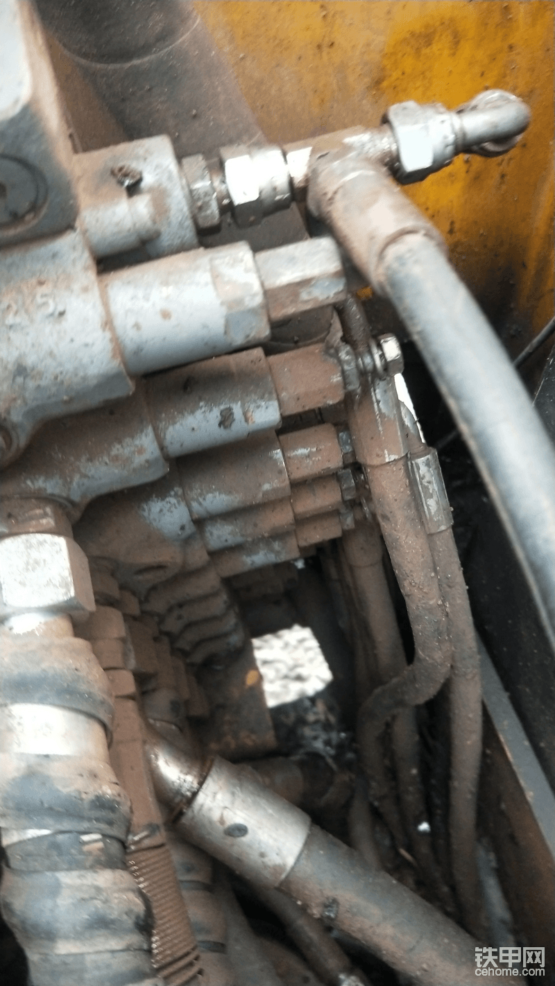

先调主泵压力,调到28兆帕,做死动作就可以调,在调每个动作的压力,每个动作压力一般调27照片就可以,
两排的调节螺丝就是每个动作的调节螺丝,要一个一个动作的调,不能超主压力
这种设计还是第一次见,
这种设计还是第一次见,

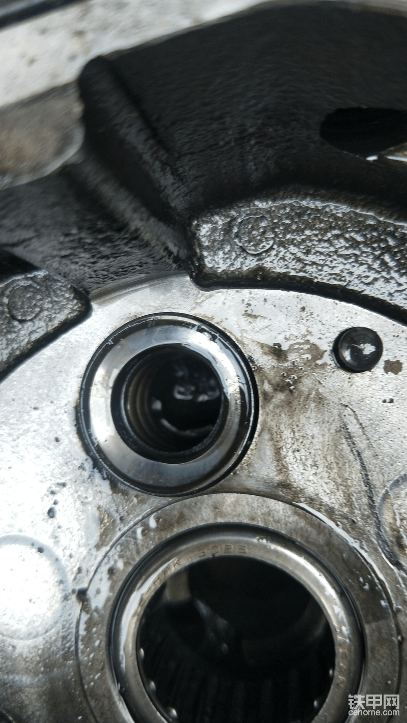

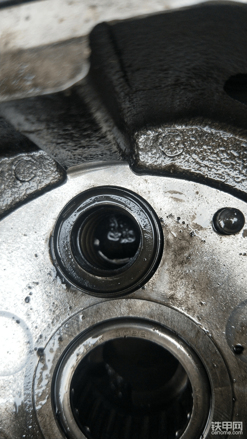

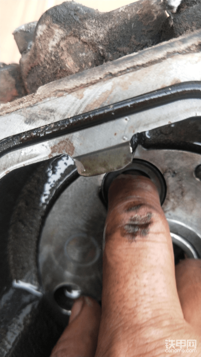

就是这个位置磨损严重,泵盖也磨损,没有修复的意义
这个就是里面的一个套,磨损严重,形成很大的间隙
