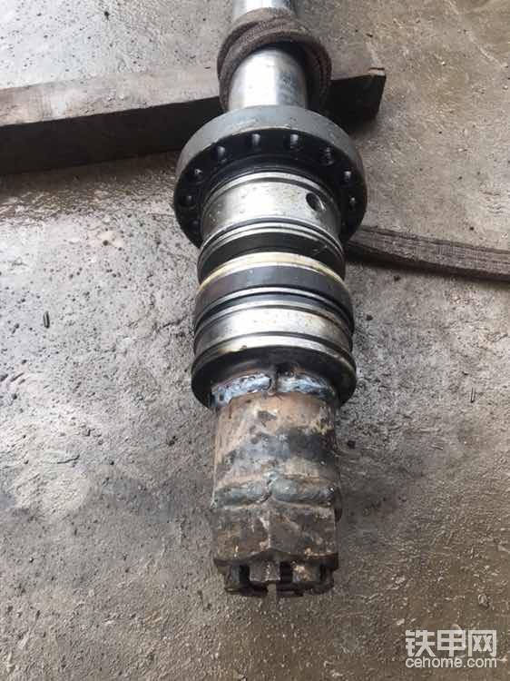

那样焊会不会螺母报废了?
回复(1)
港粤机械
2018-09-03

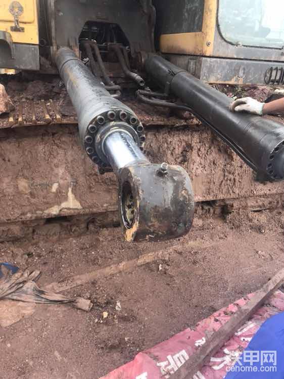

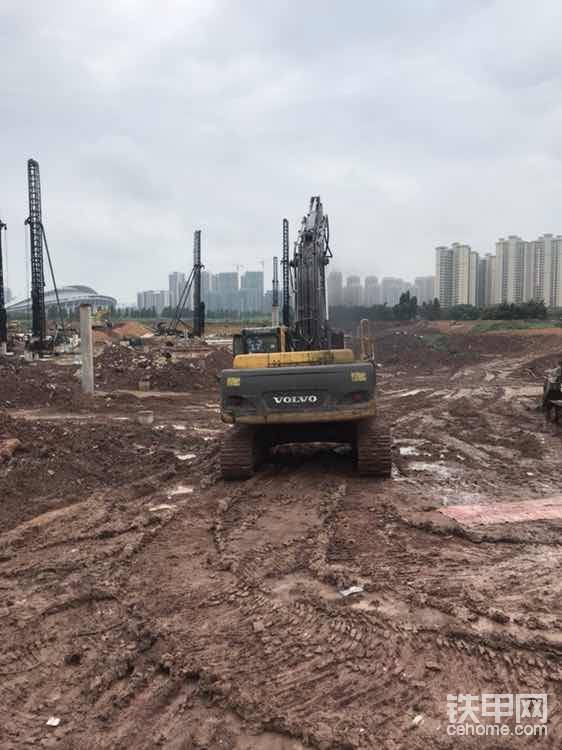

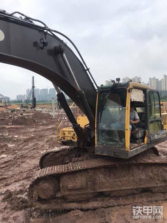

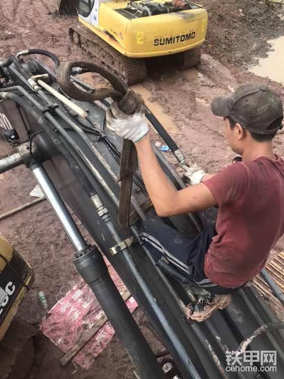

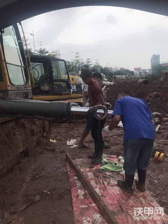

拉回工地很快就安装好了,大家看看效果如何,其实这种简单的保养工作安排好了自己是可以做的不动手永远不会,如果怕自己不会装,可以请一个师傅或者懂修理的朋友帮一下忙其它的工作自己来完成。最后谢谢大家的支持也希望这个贴子可以帮到甲友们。

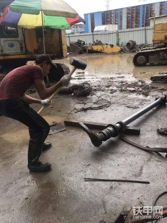

为什么要用锤打,可以用挖机往下按啊,不更省力些
回复(1)
港粤机械
2018-09-03
挖机的力度不好掌握,临时烧焊的接头用锤打能控制力度。
回复
港粤机械
2018-09-02

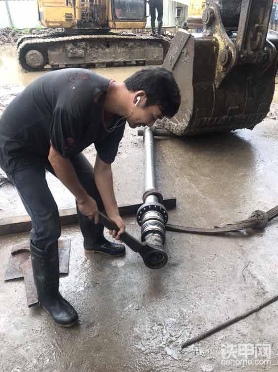

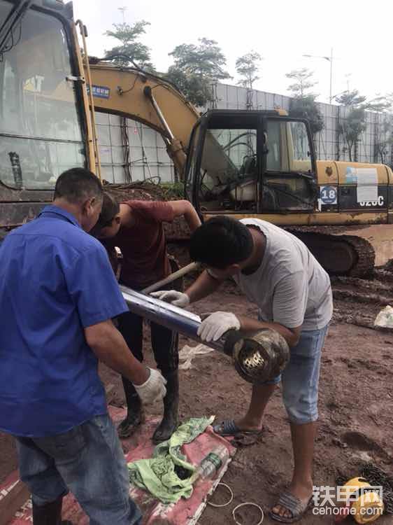

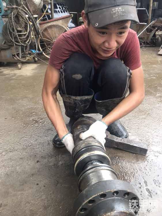

焊接好螺母用大锤几下就打松了,大家以后在拆的时候因为有胶水粘着可能要打多几下。
港粤机械
2018-09-02

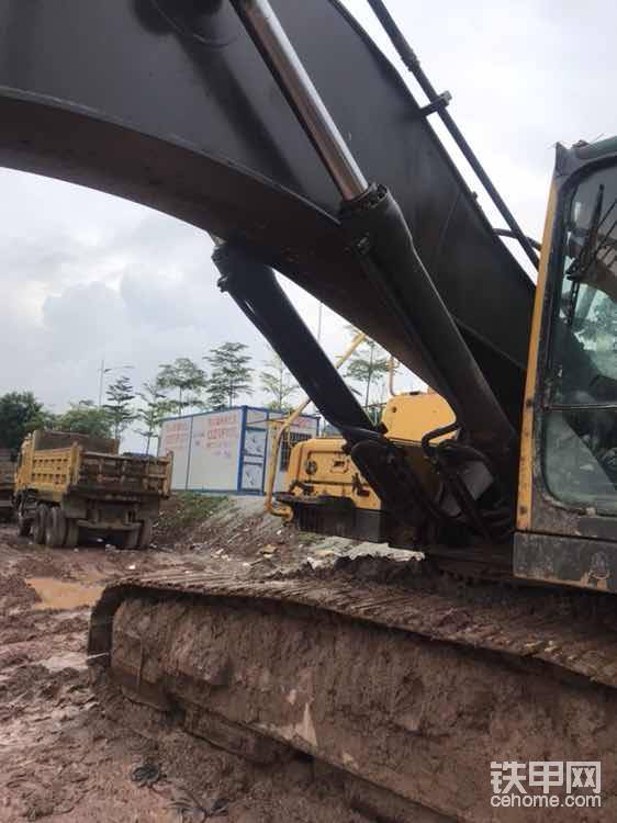

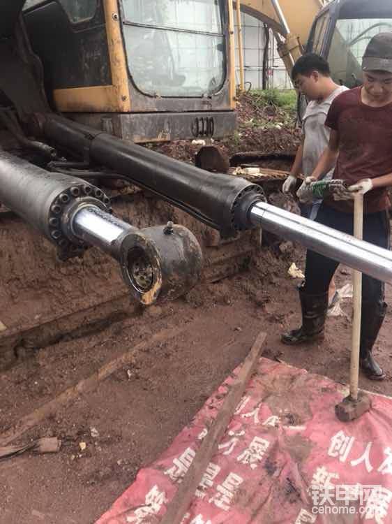

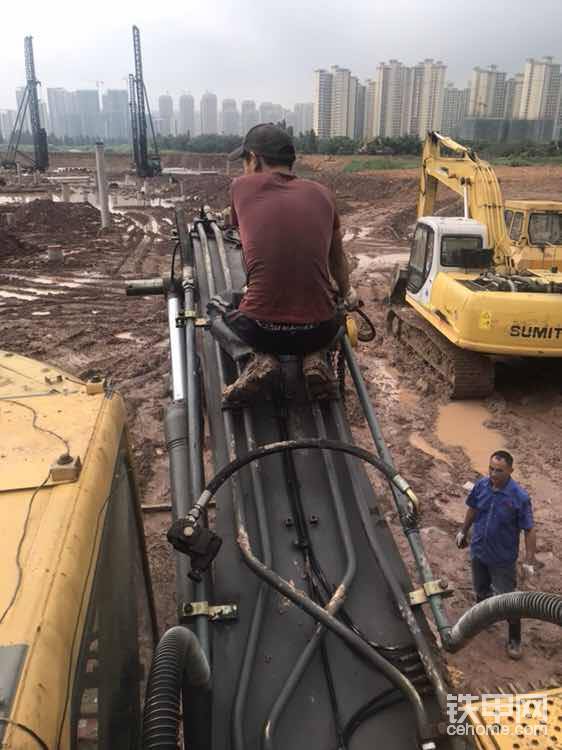

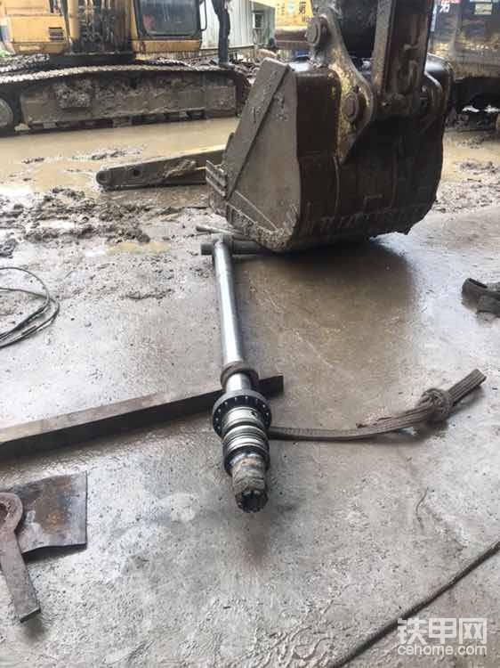

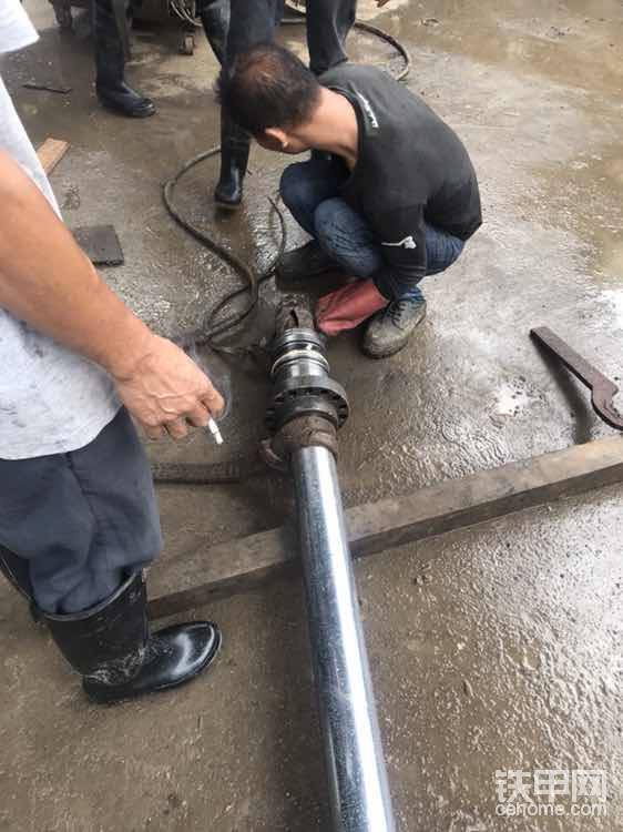

工地条件有限实在是没办法拆下来,去到修理厂也是打了很久都没有一点松动的迹象。因为螺母的受力点太小力度不到肯定不会松,还有可能是原厂安装的时候用了胶水。后面就想焊接一个大螺母上去增加受力面积用大锤打,这里要告诉大家一定要注意,因为丝牙太细了千万不要用氧烤那样可能这条油缸就废了。
找一个大机换下来的麻拉头内套,焊接的时候一定要注意四周的间隙,外面要焊慢防止打的时候突然脱焊造成挂烂丝牙
