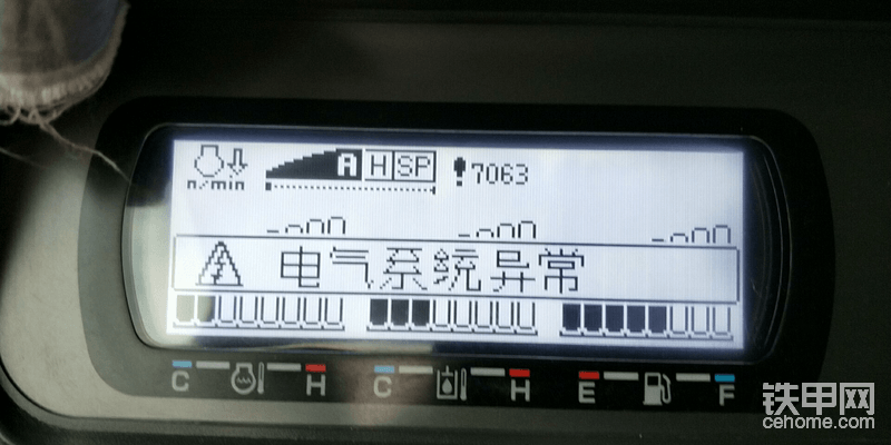

住友240-5故障7424 7063维修

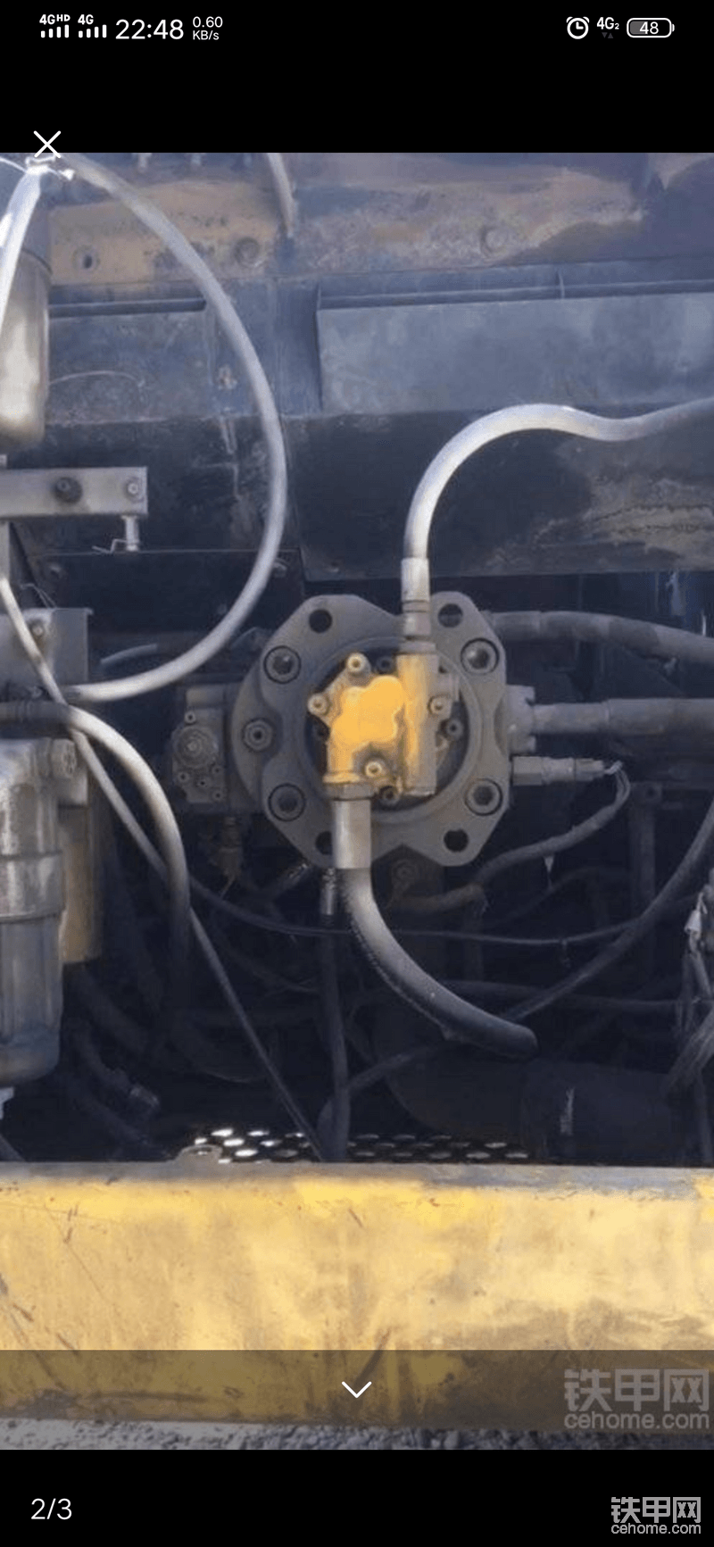

图片现在不上班,不在车上,拍不了,干活是不影响,应该影响行走,位置给你说了。你明天先去看一下。就机油滤芯旁边,大泵上有个电磁阀就是

哪个是7241电磁阀
159****4850
2020-03-18
干活不影响,可能是线断了,可是我不知道哪个是
159****4850
2020-03-18
能不能发张图片吗?谢谢
159****4850
2020-03-18
我想问你下,7241故障,电磁阀在哪个地方,能发图吗?谢谢
回复(2)
159****4850
2020-03-18
帮我看看那个是
回复
开挖机滴小学徒
2020-03-18
7241故障代码,泵流量比例阀故障,面对泵,两个泵中间左边那个电磁阀就是,你看一下是否断线

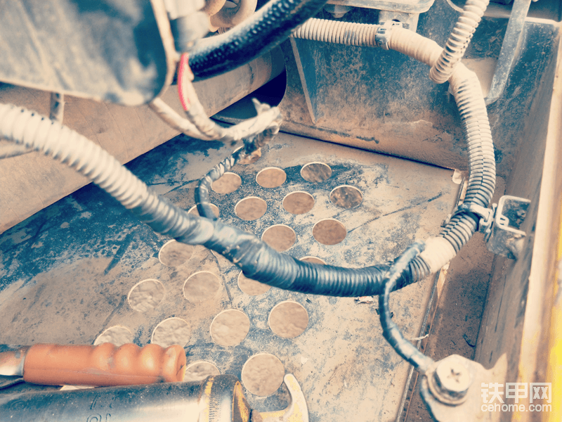

隔壁小王
2018-08-04
我的上次也是这样,也是搭铁这里断了,之前我就发现快断了,所以一报警我就知道是这里断了,结好就没事了
回复(1)
手机用户bcdkp05
2018-08-07
嗯,温度高的地方线路老化。,这个车再么啥问题,就是电路问题多点,爱报警

嗯。左边一共有两个电磁阀,一个是功率比例阀。一个是流量比例阀,都是尾端有螺丝的,你仔细检查一下线路看一下,你可以用点铁丝靠近阀体,如果好的,阀体有磁性,也可以用万用表测有无电压
回复
是不是机油滤芯旁边那个啊!液压泵下面只有一个,哪个是吧!
