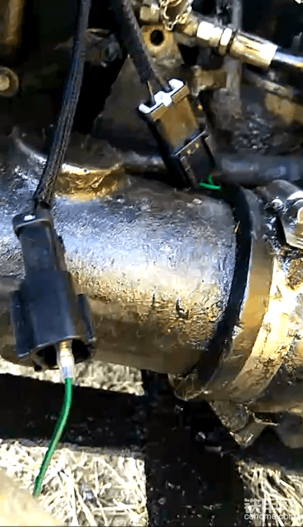

这次搞的这辆,问题是老机子几乎必带的痼疾。冒黑烟,闷车熄火,动作也是慢。甲友们先看看现场效果。
黑烟与异响齐舞,让机主头疼不已。上了年纪的机子,无论多神还是不能不服老啊。
样子还是可以的,就是动作非常的憋,时不时就熄火罢工,老板也是非常的无奈。
电脑板那一块也是有点问题,所以就导致猪仔泵那一块,出了不小的问题。
这次的解决方案,改泵是缺不了的了,老机子想要提速回春,这几乎是我接触过方便的办法之一。无论国产还是进口,一律都这样处理。

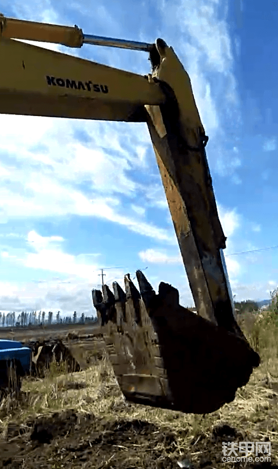

烈日当空,蓝天白云,所以还是快点完事快点收钱走人好,调泵改泵这个事,找天天气好的再跟老铁们细细道来。先看看现场效果。
改了之后,虽说动作没有小飞机,但是干土方是绰绰有余的了,黑烟也少了,协调那一块就没问题了。
最重要是快,搞这个东西,平均一小时就可以完工了,也算是目前的小有所成了。
