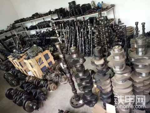

需要更换,有了这个需求,就有市场卖了,全国卖发动机的市场不少,首先在圈子内有名的,徐水市场。因为主要干拆车,所以货多,正所谓数业有专工攻,有一批人专门玩发动机。不向有的摊位啥都卖,他的摊位只有发动机,有从市场收的,有从外面买的,还有广州市场可能离香港近所以形成个市场,还有福建和浙江那边主要卖卡车,自卸,汽车发动机,我们不谈。我主要从徐水拿,可能是因为广州的东西太贵吧,我从徐水买过的发动机,没有三位数也有2位数的,主要买五十铃6BD1和上柴6121。因为都是出口到东南亚。所以都是一批一批拿
