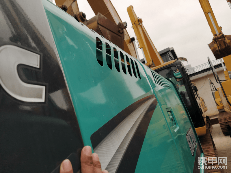

大家看看前面,第一感觉应该都还好,但是只要大家仔细分析就可以知道底盘是不是很新,底盘油漆是否动过?
右边们油漆,大家应该也可以发现亮点了吧
右边们油漆,大家应该也可以发现亮点了吧

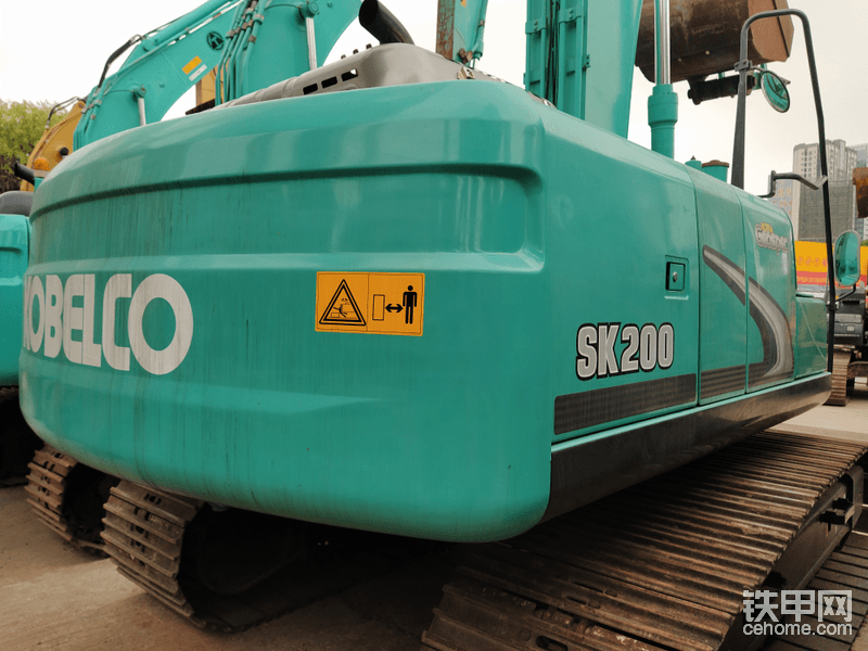

大家觉得尾坨怎么样?其实这个尾坨油漆还是比较原装的

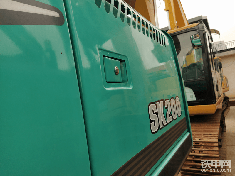

左边们油漆明显做过,你们看到了吗
左边们油漆明显做过,你们看到了吗
这个就更明显了吧,都有泪痕了
这个就更明显了吧,都有泪痕了

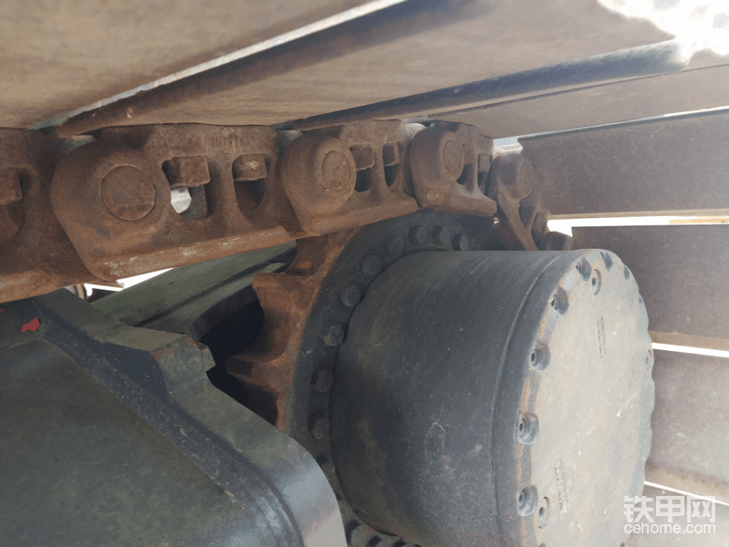

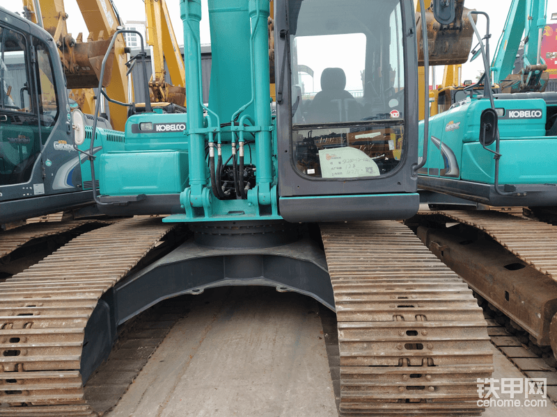

这里可以底盘部分油漆非常新吧,但链条是原装宽面板
导向,驱动齿都还是比较完整,原装,磨损不大
三大件原装未动,没有出现明显的漏油,螺丝有部分生锈,这都是这台车的正常现象。
       总结分析:这台车做漆比较多,三大件螺丝生锈,特别是底盘油漆全部做漆,大链板可以推断出这台车的工作环境是在日本做土方,且环境是腐蚀性比较大可以推断出是在海边土方。
