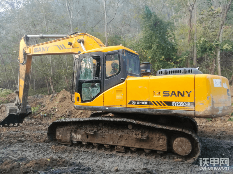

墙角一挖顺便倒
2018-06-15
同款机,我的液压油高温,导致水温高。

人小机也小
2018-06-15
历害,其实海绵也起大作用
回复(1)
循环播放
2018-06-15
就是啊还是有点热风过来改天用发泡胶堵一下。

越野车QQ
2018-06-15
我的直接改个风扇叶就ok了
回复(1)
循环播放
2018-06-15
你的隔热可能好些

手机用户cimq129
2018-06-15
我的现在换了个新水箱还是有100多度
回复(1)
循环播放
2018-06-15
只要水泵没问题,换个多叶风扇叶。在看看隔热做好了没,在散热器这边看有没有热风吹过来。有的话用海绵塞住在试下。

二表舅
2018-06-15
小问题搞成大修了
回复(1)
循环播放
2018-06-15
就是啊,反正自己慢慢摸索也算自己找经验。

手机用户rswx168
2018-06-15
高温找不到毛病了站发动机上面对着风扇,感觉有没有吸入感。有的是风扇叶子老化变相了。这个最不容易发现
回复(1)
循环播放
2018-06-15
刚开始也没往这方面想

回油单向阀换了没有有可能是这个坏了。我准备把回油单向阀阀换了在试下。
回复
我的就热天高,如果外界气温在20多基本不会高温,气温在30多度就高温报警了。
回复
这不是散热器的问题,水箱 液压油散热器才洗了几个月,
