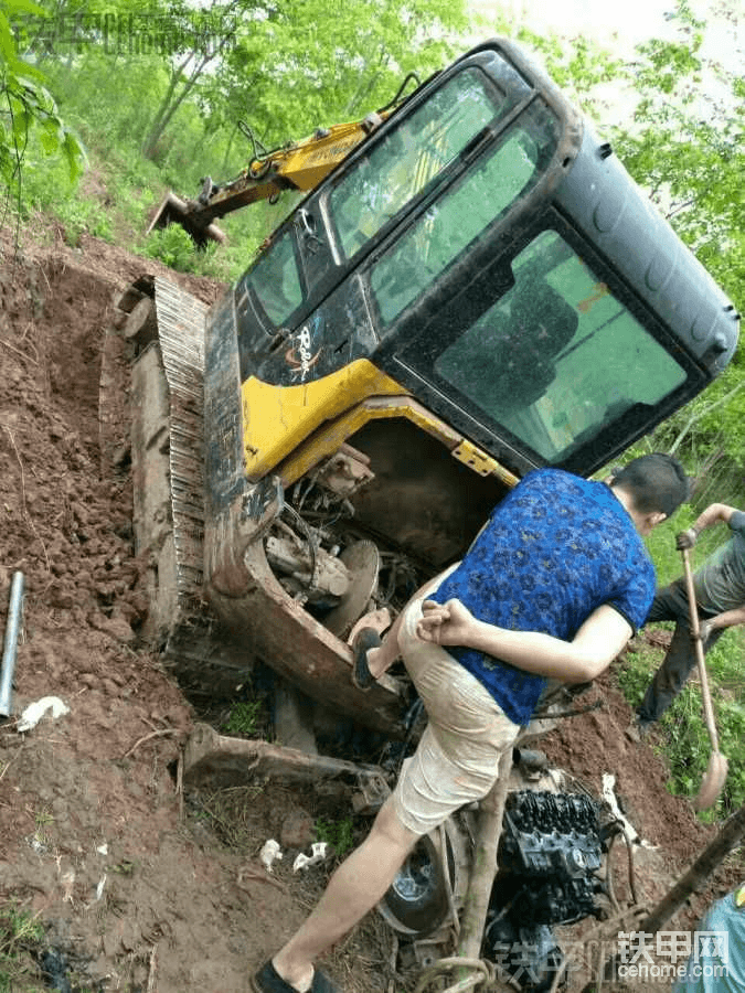

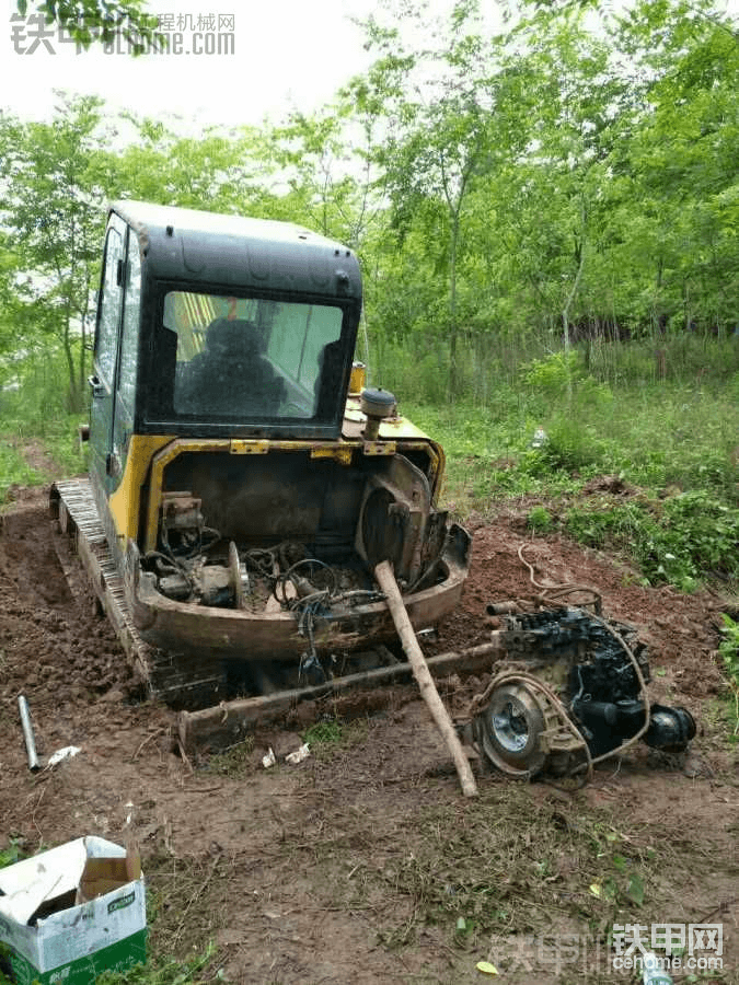

我第二天早上一早往工地上赶,路过加油站买了俩壶四升的壳牌机油,因为昨天机油灯偶尔会亮,知道是这问题带着机油下去准没错,当我走到工地上他才跟我说,挖机打不着了,我一听坏了,不会是发动机缺机油的缘故吧!到挖机面前我看到挖掘机停在斜坡上的,确定了我的猜想,爬上挖机试了一下没能启动,打电话找来修理工,拆开检查一下说发动机因缺机油导致抱死得大修,当时肠子都悔青了,走的时候应该跟他讲的,不要挪车的,现在后悔都来不及了,想想怎么修吧,因挖机在地里,没有道路,只能用最原始的办法,把挖机履带下面的土挖出来让挖机尽量平缓点以便于好拆发动机,四个人合力挖了近俩小时土才挖的差不多,拆掉动臂管路挖机缓缓下来了,不在那么陡了,拆发动机师傅也基本拆完,六人合力把发动机抬下来,然后一直抬着走到皮卡能到的地方,其中的心酸只有自己能懂,

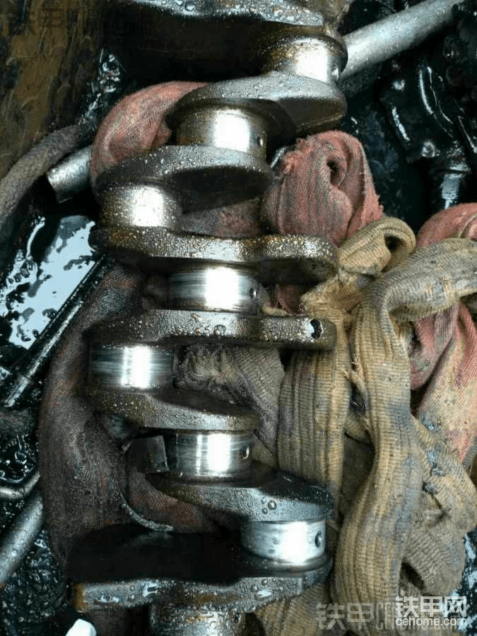

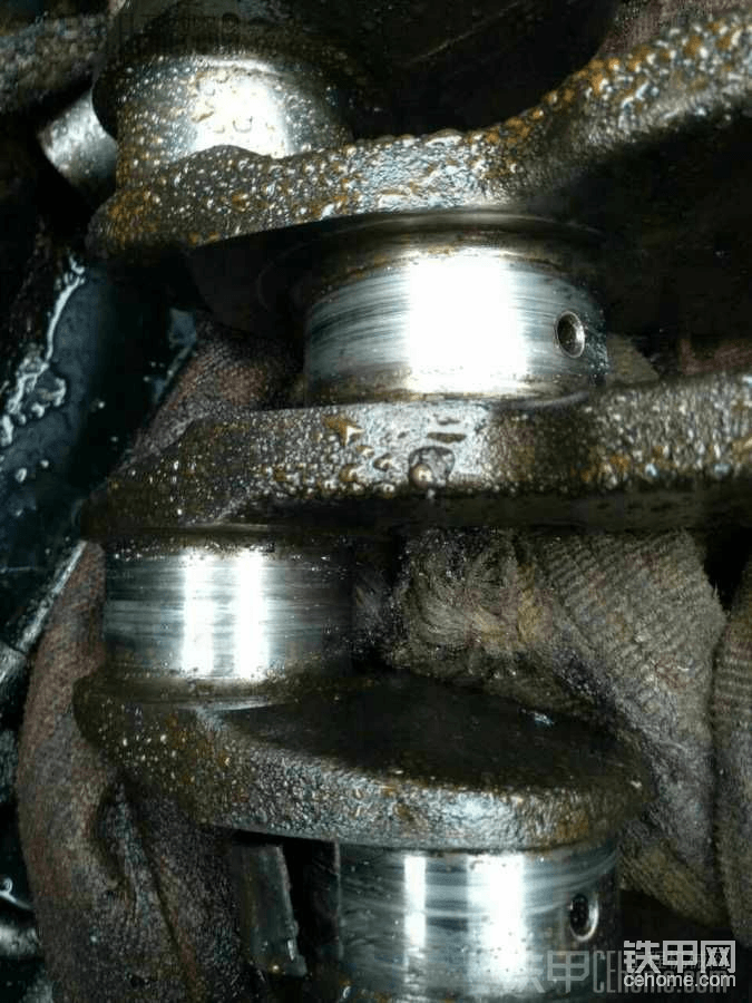

拆开了,曲柱磨损严重需更换,
拆开了,曲柱磨损严重需更换,

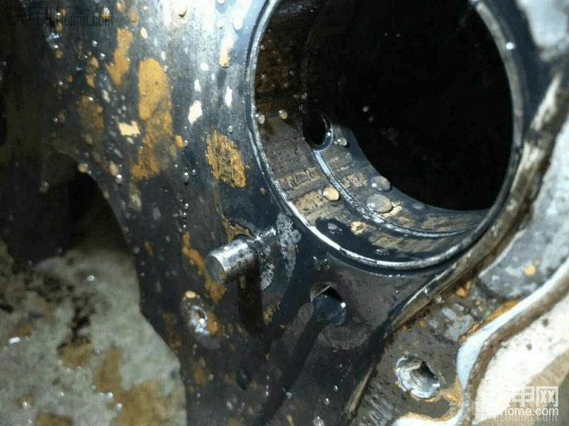

缸套磨损严重
缸套磨损严重

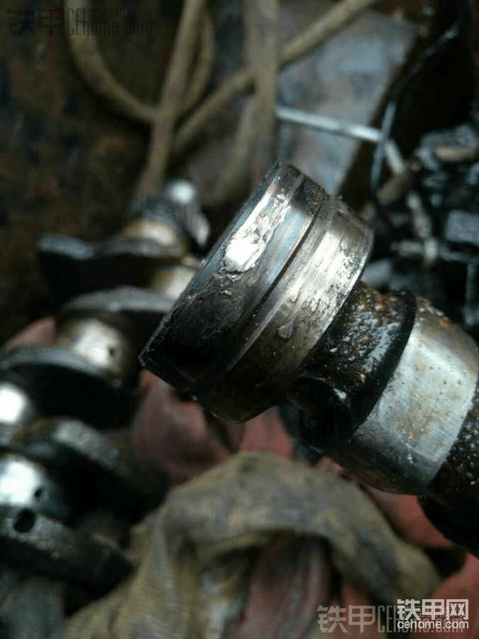

凸轮轴磨损严重
凸轮轴磨损严重

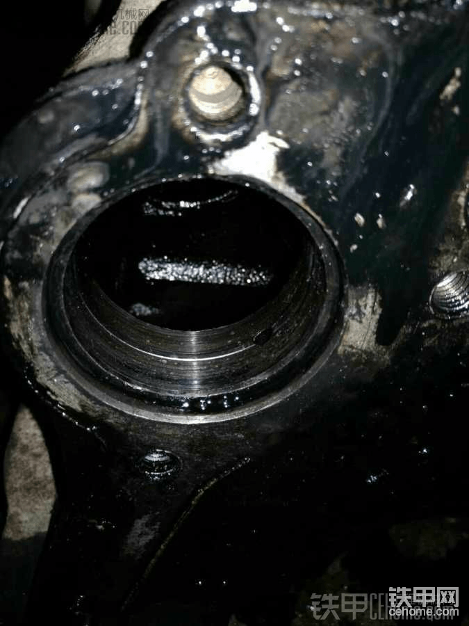

发动机缸壁磨损严重
发动机缸壁磨损严重
就这样开始买材料准备大修发动机了,镗缸换水堵,镗凸轮轴孔,当地修理工报价工时费加材料17000+,当时就郁闷了,换新发动机26000,我还不如买新的,果断换人,但是发动机已经全部拆散了,找到他说我拿到成都去修好了,你的价格太高了,他同意了,就像捡废品一样的装到我的车上,申明下我的车是众泰小越野,拖着一堆铁踏上成都的修车路,当我走到半路的时候无意间回头看发现少的东西,进油管没有,又回去找他,给我了,来成都修,一切顺利,装机的时候修理厂打来电话说没有高压油管,我马上联系那修理工他说没见过什么油管,这样的回答我很无语,知道被坑了,又没法找他理论,修车重要。通过熟人介绍找到根二手的,两百块钱,没办法成都没有货,买新的几十块钱的,得等几天想想贵点总比等好,拿去修理厂装好试机,一切正常,准备去安装了。
本来是打算叫当地的修理工安装的,被他坑了就直接叫修理厂的人下去装的,发动机拖到现场了没有设备没办法吊装,只能去找找附近有没有设备,运气不错找到个斗山60在加油站干活,说明了情况,师傅说500,心想被宰了也是没办法,吊装还算顺利,装好试机完美。我的修车路太过波折,这里给各位甲友提个醒,千万不要让别人轻易的动你的挖机,我就是实实在在的教训,好了言归正传按时保养也很重要,有故障不要拖,祝大家工作顺利,日进斗金

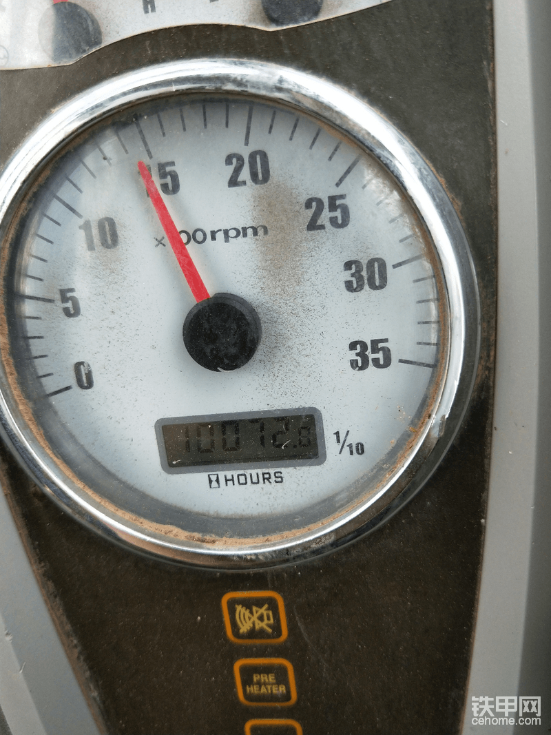

修好后工作1000小时了,没任何故障,不高温不烧机油,比以前省油2-3元
