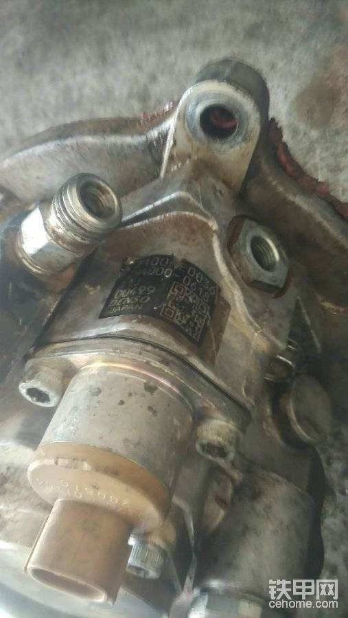

我是一名从事校油泵油嘴工人。五月初的时候有机主到店里,一脸焦灼的说自己的机子趴窝了,干不动活,一小时少挣3,4百啊。问他什么情况,其中一个说显示有故障码是p0628,p0204后来知道这个说话的瘦高个是合伙人之一。
作为修理工,我一听高兴的很,因为有生意,还是电喷的。得知机子是神刚330的,根据故障码,这是油嘴的问题呀。不禁喜上眉梢啊!
可是机主突然来一句“我问过别的人了,是四缸油嘴有问题…”心有点凉。到工地,一试机确实还憋车,可没有缺缸声。拆了气门罩盖,准备拆油嘴,机主“那就光拆第四缸吧”故障的指示也在第四缸。好吧那咱就踏实修,一个就一个吧。蚊子虽小也是肉啊。那到试验台一试,是好的…我心里在嘀咕看来电路问题要多些。期间机主全程陪同…我又是个实在的人。就告诉他们实情,说油嘴没啥问题,咱再检查其他地方。

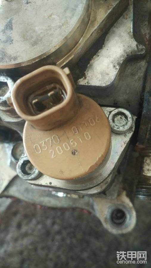

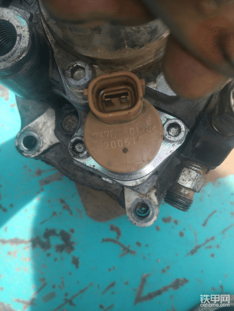

清洗计量阀
清洗计量阀
第二天又把计量阀洗洗,还是报1212的故障。机主看不下了,关键是也等不及了。”有把握吗,小马。“我弱弱的说看来要换电脑板了,不过有点贵。老板说,没关系,只要能修好,不过修不好,可不付钱。我是两头做难,主要是想还是电路上有问题,不会是电脑板,所以没敢换,
