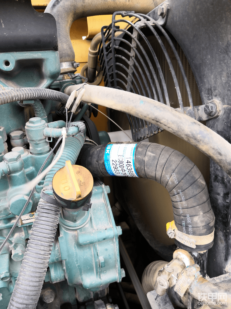

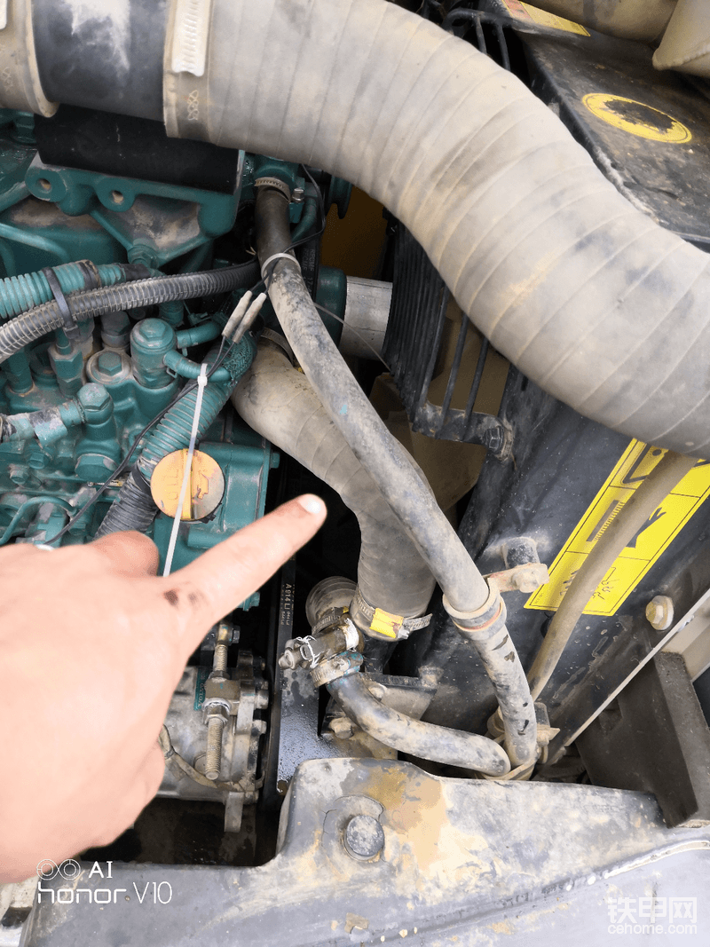

沃尔沃EC80D中水管接头处漏水,怎么说是冷却液消耗严重,总是以为是天气热,却不知是这里出了问题,自己发根管子换上,全程自己一个人弄,只有换前图和换后图。
就是这根,就在那个空调热水管开关那个位置漏,主要是漏的不明显所以没有及时发现
这不15分钟搞定,很简单的,用到的工具就一把一字螺丝刀,不过一定要等发动机冷却下来,最好是早上开工前弄,放心冷却液烫到,安全第一呀!

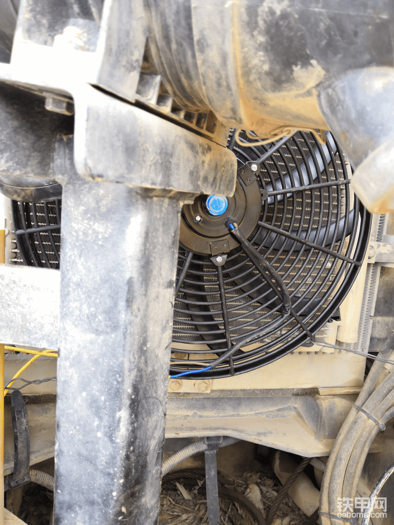

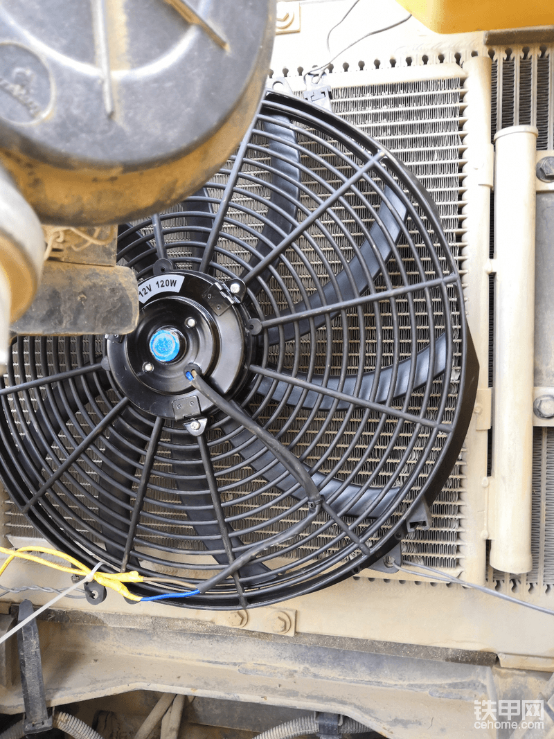

安装位置如图,个挺大
安装位置如图,个挺大
记着离着点,不让扇叶打到
记着离着点,不让扇叶打到
电源负极搭铁机身,正极排根线到驾驶室用开关单独控制,电源正极是我单独接进去的4.5平方的多心铜线,带有保险丝的,以防万一!
以上小问题都是自己一个人弄,不好拍,所以图不多,将就看吧,换水管那个我忘记说了,一个是注意不要烫到,最好是冷机弄,这个最保险。加风机嘛纯属个人闲的慌想抱着试试看的态度,结果效果还是有,特别是空调,确实凉快一大截,这个要特别说下,用的空调滤芯刚换,蒸发箱我也清洗干净了,在满足这两个情况的基础上凉一截,我不敢保证你们加风机是否会有效果。空调不凉的朋友可以清洗下蒸发箱,我的这个把空调滤芯拿出来就可以用清水冲洗了,切记不能用大压力的水冲洗,以免冲坏散热片,水不要太大,怕冲到里面的风机,底部有排水管,不必担心蒸发箱里积水!就说这么多,说的不好还希望甲友们别笑,多多交流经验!
