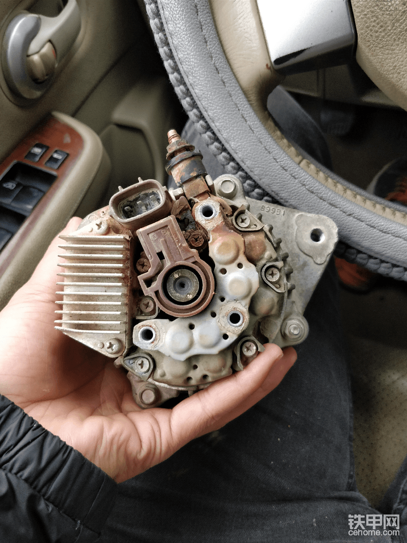

发动机今年还没时间冲一下,啥也没有坏过,发电机跟电瓶前年的时候被高压线给干报废了,任何毛病都没有,稳的一批

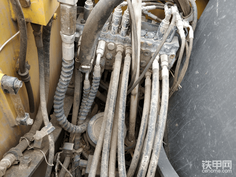

经常去树林里干活,分配阀这边落了不少落叶,同样啥也没有换过,换过两个O型圈,不得不说,沃尔沃的O型圈真心不好配啊,用过好多都换不住几天,后来买了一盒进口的O型圈

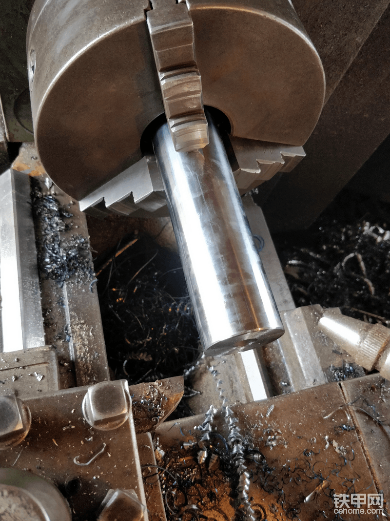

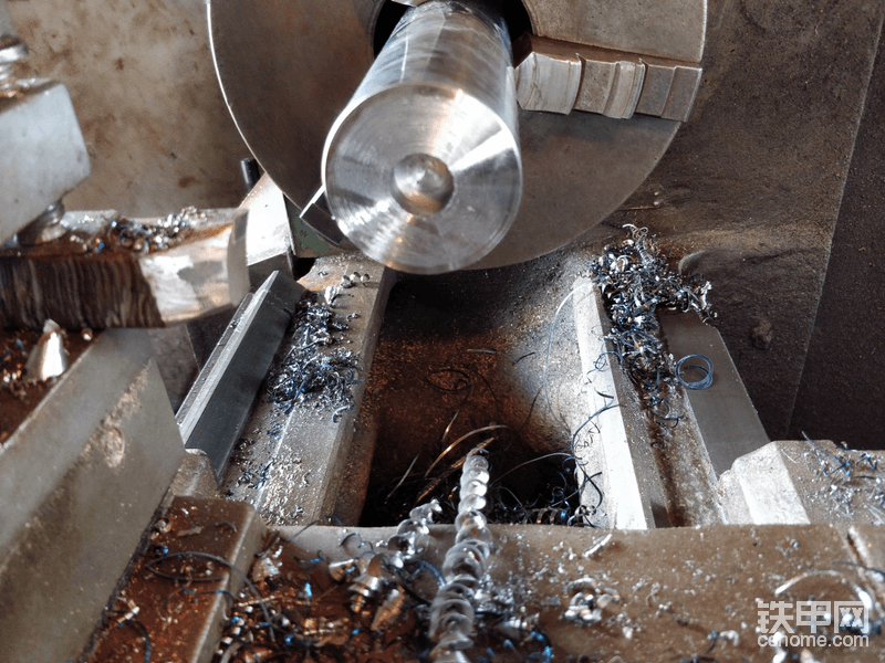

至于这个斗轴我一定要吐槽一下,为啥一个8吨级别的小挖要用中挖用的60粗的斗轴啊,很难买啊
因为买的斗轴实在不耐磨,就买了一根镀铬的调质45号钢,看起来还行,先试试吧

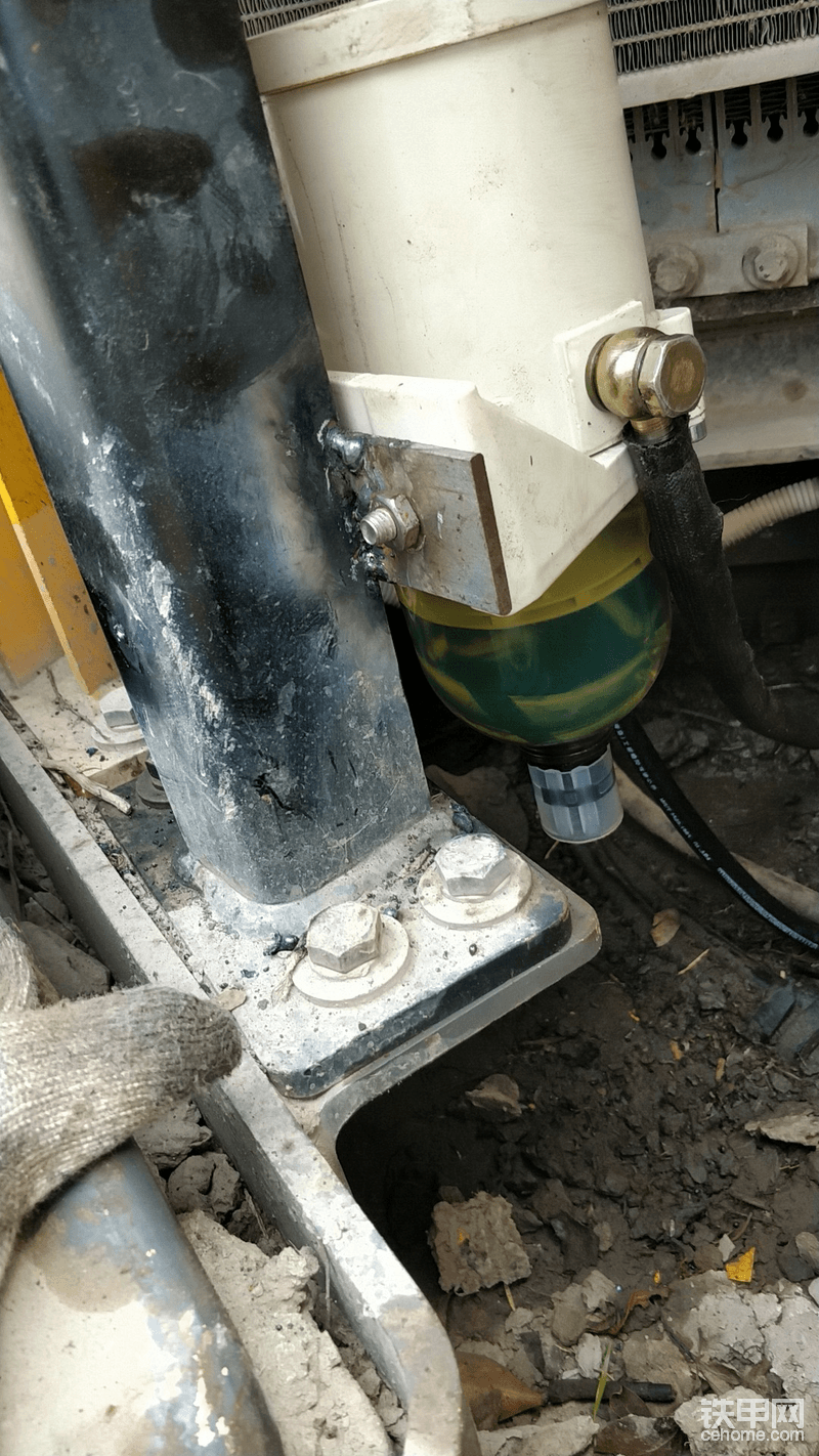

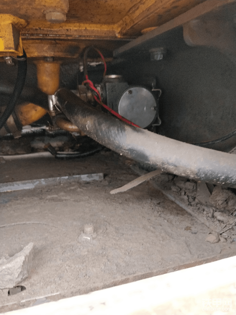

油水分离器一定要说说,好像不管哪个挖机,油水分离器都不是那么容易放油跟清洗,所以就折腾外装了一个油水分离器
直接焊一块铁皮在空滤支架上
直接焊一块铁皮在空滤支架上

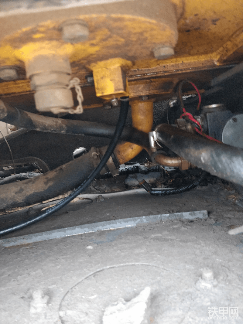

这是原装的自动加油泵在3000小时的时候开关报废了,另装了一个
说真的,原装的抽油泵真的特别实用,加油满了油泵自己就停了,想加都加不进去,可惜坏了,公司那边说1300多,直接自己改了一个,重新装了一个开关

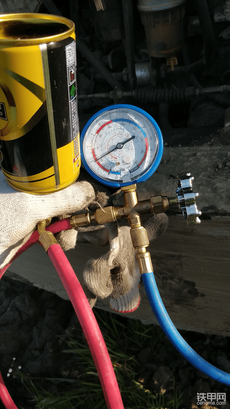

自己学会了检查空调压力
自己学会了检查空调压力

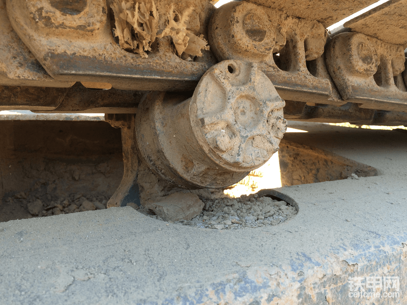

以前没养成检查拖链轮的习惯,然后就这样了

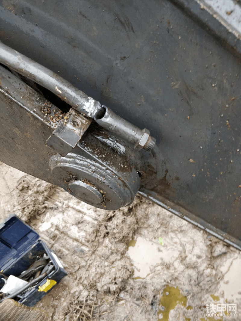

1000小时的时候油管被车撞了一下,管卡都移位了,油管也坏了
重新换一根,用到现在了,还没坏
重新换一根,用到现在了,还没坏
