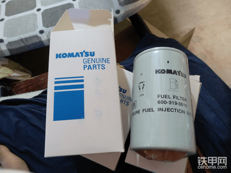

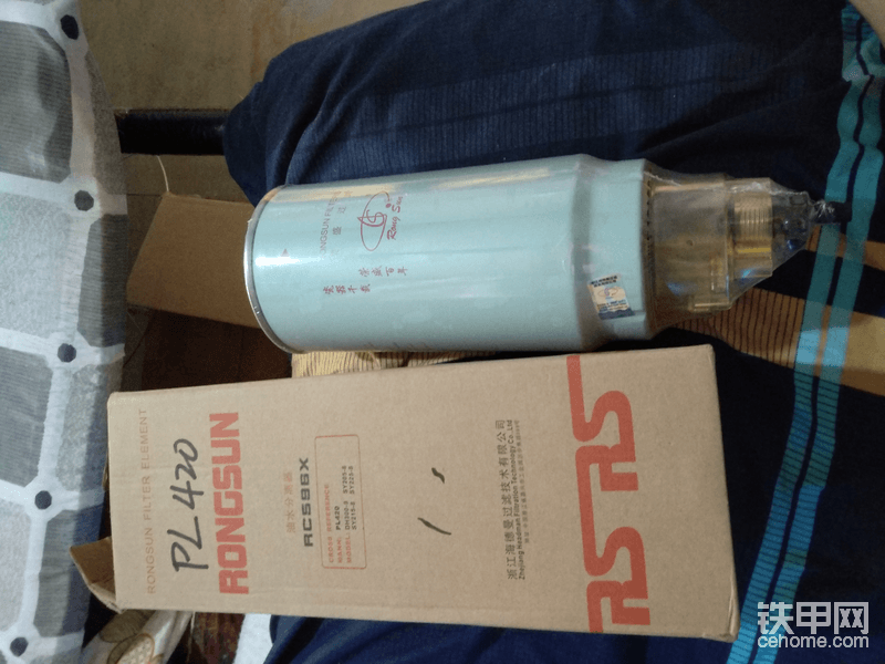

先说说柴滤吧,其他品牌直喷挖机二三十买个柴滤装上就能用,电喷挖机呢要两个,一个粗滤(油水分离器)一个细滤,两个滤芯原厂的要三四百块是直喷挖机的十来倍,还是不放心又加装了一个粗滤,要是油品不好的话喷油嘴还是会坏的,直喷挖机校一下油泵要一千左右,电喷车一个油嘴一千多,如果不对他仔细、认真,他会让你伤不起。我用的都是原装柴滤,副厂滤芯真心是不敢用!
加装滤芯一个也一百多块

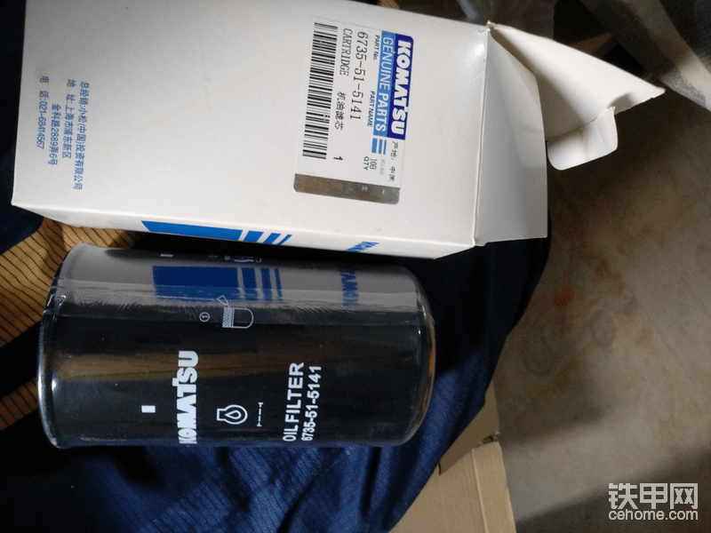

机滤,机滤应该没什么要求,自己感觉的,因为就是过滤一下机油杂质,但是柴滤,空滤都是原装的了就一个机滤选择原厂配件,花不了几个钱。

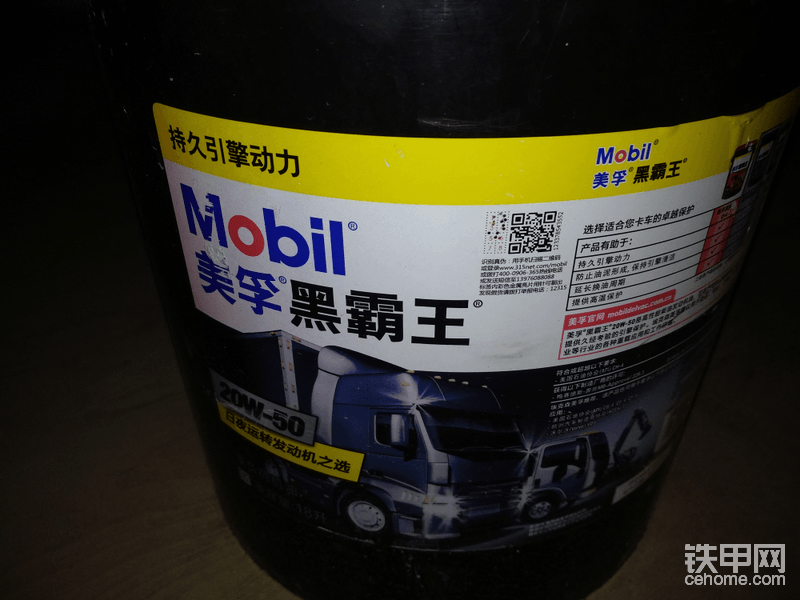

机油,机油以前用过好多品牌,新机是必须原装,时间长了原装机油公司发货不方便,主要还是感觉太贵,就选择了美孚,美孚用了一段时间,在一个配件店看到有小松指定品牌机油,决定换品牌,只要是有小松字样的配件用用用。换成了没听说过的钻松(日本小松株式会社有限公司指定纯正油)机油。

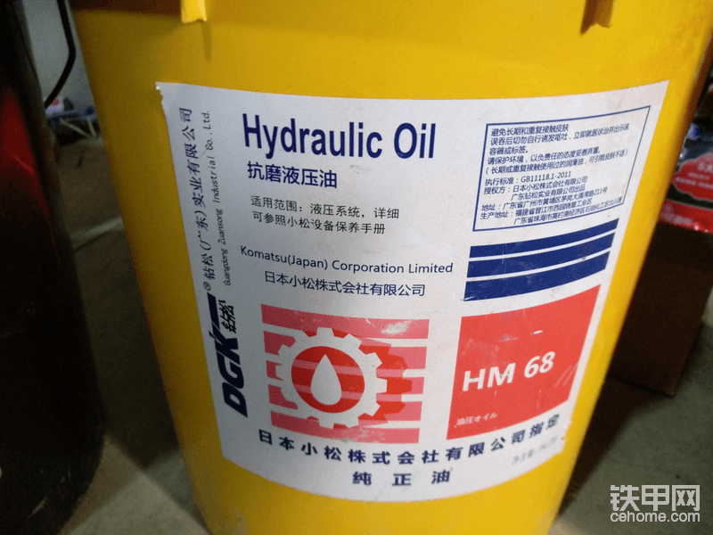

液压油,液压油滤芯,不是经常换的部件原装必须原装,由于不经常换滤芯没有保留图片,液压油也是钻松品牌小松指定油。
对机油保养一定要认真不能马虎,我一般机油都是250小时更换,以前买的小松专用电喷机油要求500小时更换,我是400小时提前更换,电喷机油不是很好买现在买的普通机油都是250小时更换。
柴滤也是250小时更换,换机油时顺便把柴滤给换掉,有时会提前,主要是看柴油给不给力。
