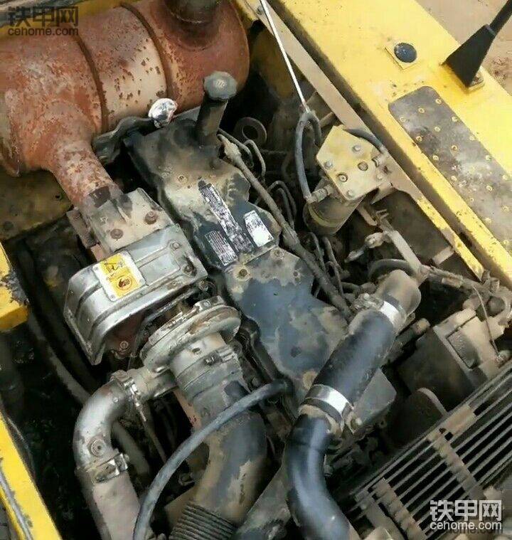

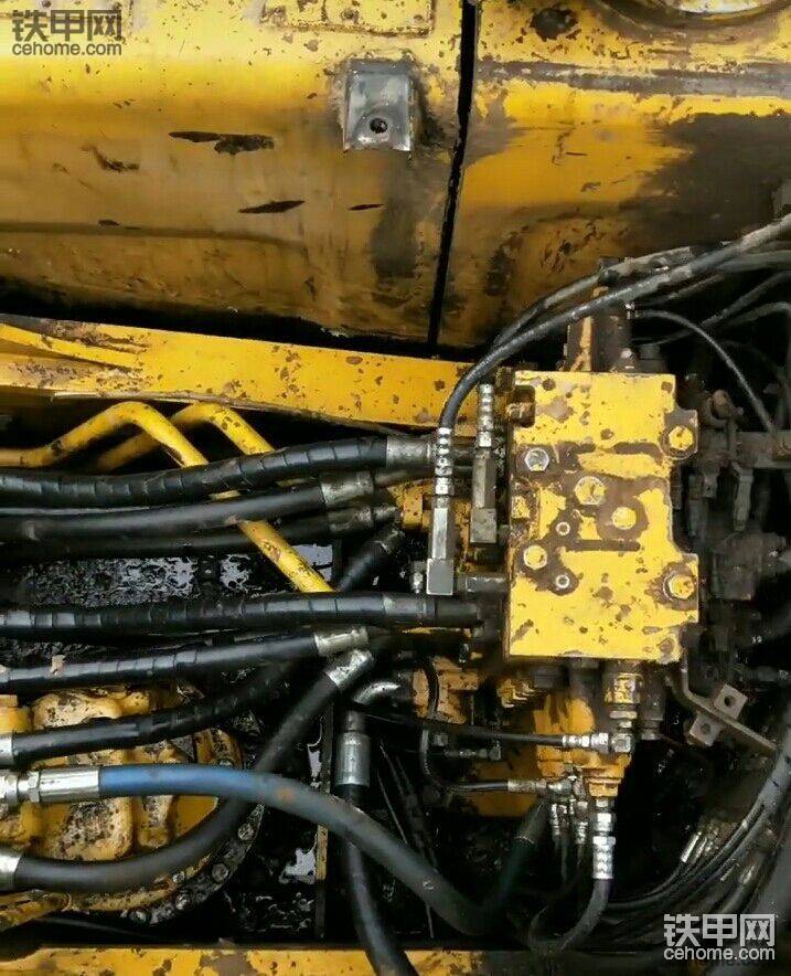

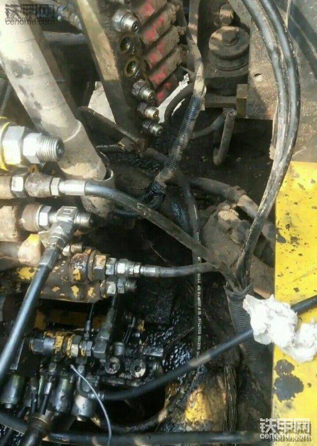

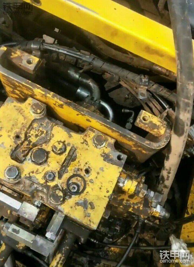

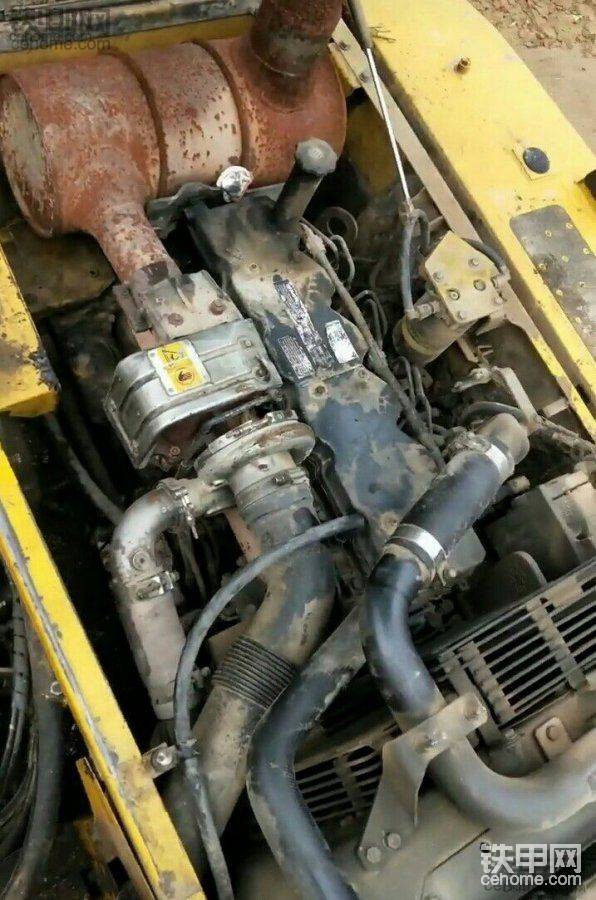

维修人员检查了一下后面的分合流电磁阀,分配阀和喷油器,然后问我挖掘机的大臂有没有抬起来后有明显的下落。这种情况的确有过,但之前也没太在意,他说这是因为锥阀的阀面有明显的划痕导致大臂油缸底部的压力油又漏会了油箱造成的,需要更换大臂的安全阀来解决。
机子后面冒黑烟是溢流阀和保持阀的问题,都需要更换,然后修理人员跟我老板说这台小松200长期没保养,现在需要做整车大保养,老板同意后,先是更换了空调内循环滤芯,跟老板讲清洗时长为500小时左右,等清洗6次之后需要重新更换滤芯。随后维修了安全吸油阀,我问他这个是什么用处,他说了半天才给我说明白:大臂二臂和铲斗一共有6个安全吸油阀,作用是当油缸内产生负压时,起到吸油的作用,是将油从油箱管路中补充回负压区中去,避免产生气蚀。
