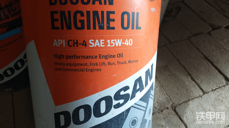

清洁的润滑油,会给一台发动机提供充沛的动力,不单纯的只是润滑各零部件,它同时还起到散热,清洁,密封作用,因为以前干过修理,自认为对机油很了解,我们就先从机油的等级说起,柴油机润滑油,从最开始的CC级,发展到CD, CF级,再到CF-4,后延伸到CH-4,CI-4 、到目前最高CJ-4级,排列字母越往后,则油品质量等级越高,一般的柴油机使用到CD级的机油就可以了, 增压柴油机, 要求机油的油品质量要高一些,-4表示该机油适用于4冲程柴油机。柴油机油又分合成机油跟矿物质机油,而我们常用机油就属于合成机油,这种机油,杂质少,适合精密润滑。
像我这台斗山机,就用的原厂润滑油,CH-4级,而级数后面这个15W-40是机油的粘度标准,使油品既具有足够的高温粘度来保证发动机在运转时的润滑和密封,又能在低温下有足够小的粘度来保证低温启动性能。

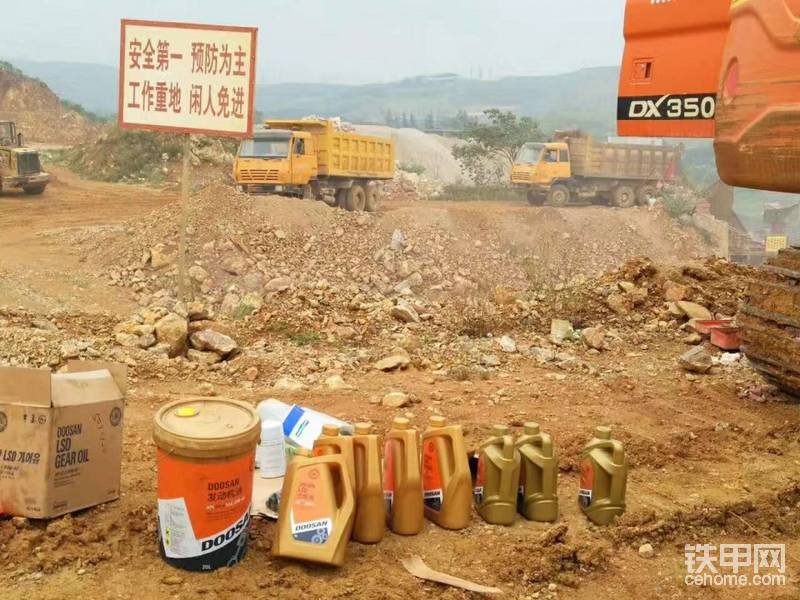

前段时间,挖机离上次换油周期已有五百小时,需给挖机做保养换机油,以前干过修理,像换机油这种简单保养,都属于轻车熟路,那我就讲讲我的换油经验,希望能对刚接触挖机保养的甲友有所帮助,首先把挖机停放在坚实平整的地方,拆开下护板,打开放油阀(斗山机的放油阀是用专用放油管向上拧,放油管上有个顶针,顶针向上拧,就会打开放油阀,废油就会自动流出来)有条件的话,废油得拿个桶收集,利于环保,其实很多挖机都会事先挖个坑,就废油流到坑里,完事后挖土回填,做个掩耳盗铃的事。
放废油时,最好打开加机油口的盖子或者把机油标尺拔出来一部分,原理就是空气对流,利于废油更快的流出,换机油滤清器时,新的滤清器内,必须先灌满新机油,原因就是,当启动后,油压还没建立前,有一部分机油先润滑各部件,加注新机油前,必须确认放油阀已经关闭或拧紧,否则将造成不必要的损失,加注新机油时,我们可以用随见的饮料瓶做个漏斗,这样加机油时,更加方便,如遇一缸一盖气门室的发动机,加注机油时,一定要慢,因为缸盖至曲轴箱的回油道不多,加快了,新机油会因流速慢从加注口溢出,冬季换油,更得注意。
启动前,检查是否达到发动机规定数量机油,再一次检查机油滤清器是否拧紧,启动发动机,怠速运转,检查滤清器是否漏油,油压未建立前,千万不要大油门,否则轴瓦会出现瞬间供油不足而产生拉伤。然后熄火休息几分钟,待机油完全流回曲轴箱后,再一次检查机油是否在杆尺刻度中上部,我个人爱好就喜欢把油加至标尺正上刻度,换柴滤的方式跟换机滤的大至相同,就不重复了。总之定期对挖机保养很重要。
