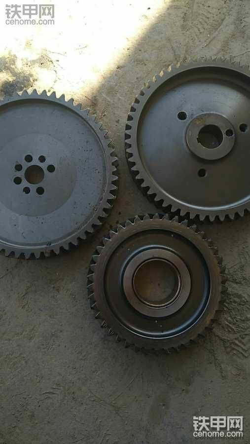

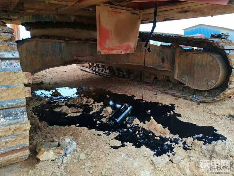

就这样到了2017年5月份,当时工作时间5500小时,更换机油时,发现随废机油流出大量细铁屑,由于自己以前干过修理,就跟服务人员共同分析毛病,初步推断不是曲轴大小瓦的铁屑,因为发动机的油压,声音,动力都未出现异常,能出现铁屑的地方,只有正时齿轮箱中的几个齿,齿的表面脱碳才会出现这类情况,

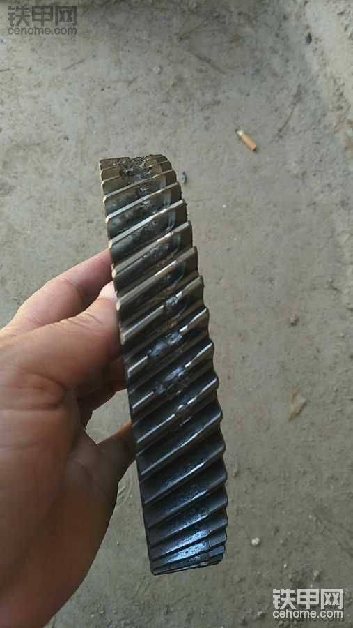

确定好了维修方向,服务工程师们就拆开了发动机前面的正时齿轮箱盖,当打开正时齿轮箱后,就证实了当初的判断正确,就是发动机上的油泵齿,过桥齿,凸轮轴齿,这三个齿的齿尖脱碳,从而引起大量铁屑沉淀在油底壳中,当然,这些铁屑也会因滤清器的作用而不可能进入主油道引起发动机故障。
最后就是启动理赔环节,当然这明显不是人为因素能造成的,且设备还在正常的保修政策中,经服务工程师拍照上传至工厂,工厂明确表态属于正常理赔范围,然后就是发原厂配件过来更换,在从工厂的发货清单上看见,这三个原厂齿要花接近三千块,再加上其他配件,工时费,如果我没得这个延保服务,怕是六千多块又不见了哟,如果当初不中这个一等奖,5500小时就已经脱保了,还有当初不细心观察废机油的话,说不一定就会引起更大的故障,那损失就大了。
