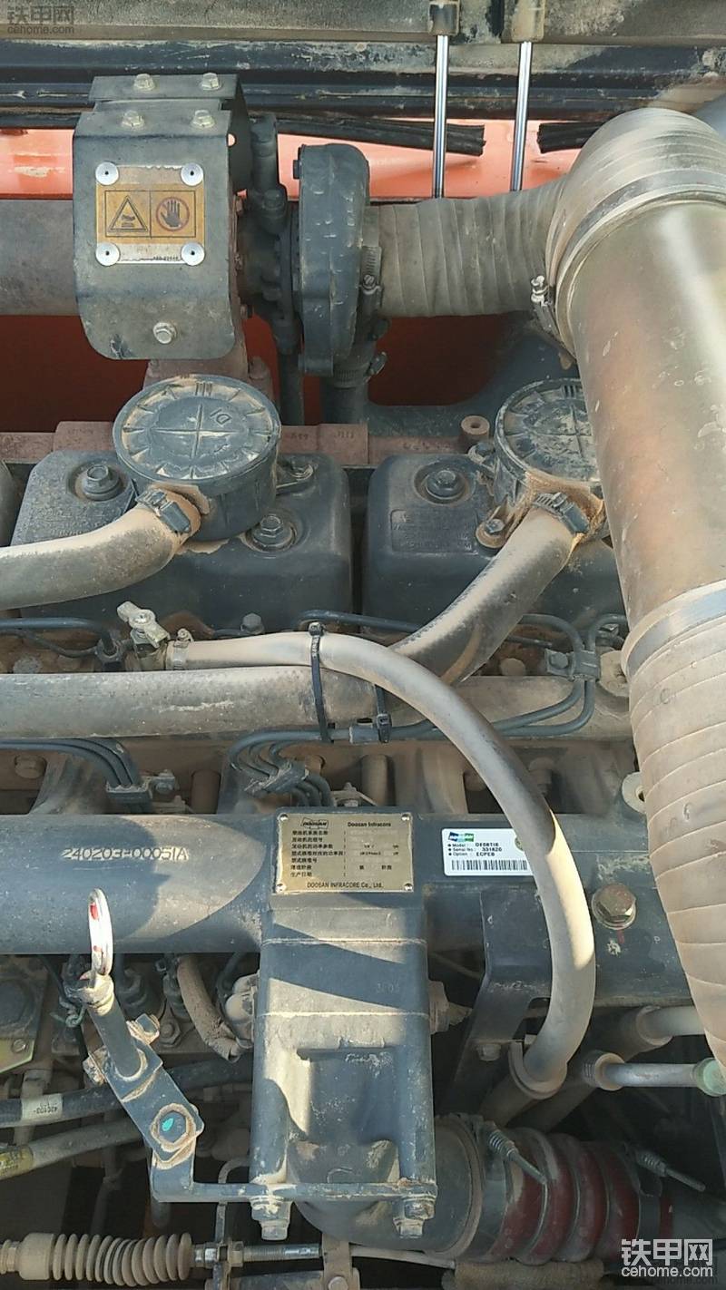

前段时间,驾驶员打电话来反映,油泵第一缸出油阀跟高压油管间有点漏油,并且机子掉转速,排气管有黑烟冒出,吹了空滤也不见好转,柴滤也换了才200余小时,不应该有问题,让我过去检查一下。

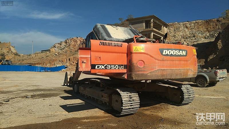

赶到工地,管理跟我说的第一句就是,听机修人员说,你发动机在烧机油了,让我赶快修。怎么可能,机子不缺水,不缺油,平时机手又经常检查着的,并且机滤,柴滤,空滤,全用原厂件,永远不可能突然烧机油。
来到挖机跟前,机子正在干活,只听见排气管有咚咚咚的声音发出,给人一种曲轴有毛病的声音,由于前些年,干过发动机维修跟校油泵,经验让我判断油嘴卡死了,并且处于全关的位置上,马上断缸检查,当断开第一缸高压油管时,声音消失,结合机手反映第一缸漏油的现像,更加肯定了我的判断。
由于没得专用工具拆油嘴,只得在镇上找了家校油泵的师傅,经拆检,300多公斤压力都无法打开喷油器,而正常开启压力在240~260公斤之间,高压油泵要向喷油嘴供油,而油嘴又处于卡死位置上打不开,就产生了咚咚咚的声音,给人一种发动机有毛病的假像。
斗山260直喷机,装德国曼发动机,油嘴自然也配德国博士油嘴,油嘴型号P1151,由于镇上店铺小,没常备这种型号油嘴,就让我自己找配件,代理商也没现货,之前咱不是干过校油泵吗,手机上还保存着以前的供应商联系电话,就自己从省城发货,待配件到,装车试机,一切正常。
所以,当发动机出现了毛病,不要盲目的拆,先跟机手交流,出毛病前,有什么变化,什么原因引起当前的故障,才能正确的分析,这样才会少走弯路,给自己节约一笔不必要的开支。
