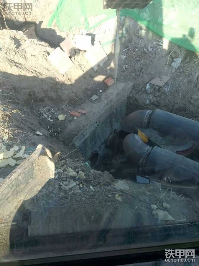

下午就开始挖沟了,往外接的管道就没必要挖那么深了,大概一米五六的样子。开始就遇到点小难题,地下有一层十到二十公分混凝土。不挖的话,还不够深。挖的话,还费劲。施工员又一句,慢慢挖。我还能说什么?干呗!挖一半的时候突然间拽出一根电缆,比我手腕还粗。谁说底下没东西,mmp的~坑比~还好没断。就这样顺着电缆,一点一点好不容易挖完了。挖这沟不需要什么技术含量,主要是加小心。

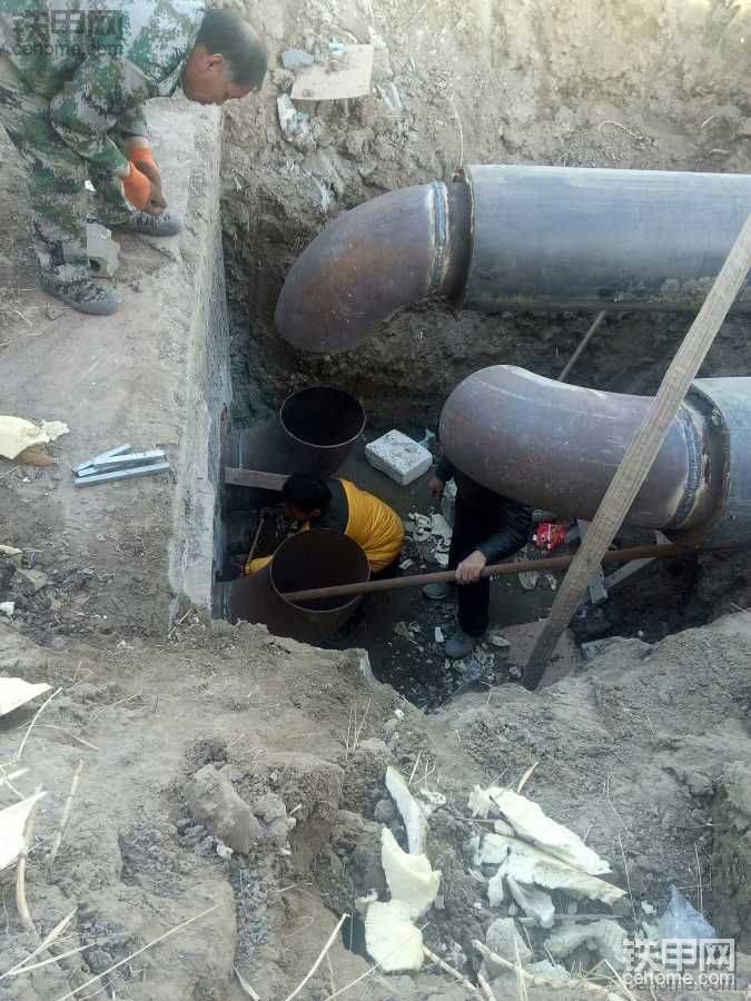

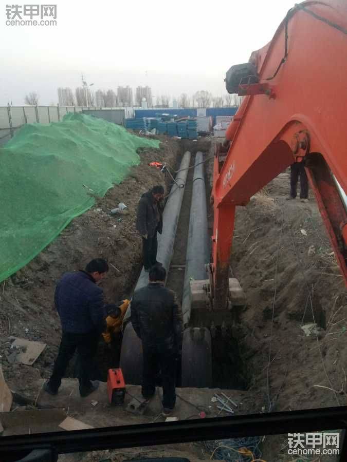

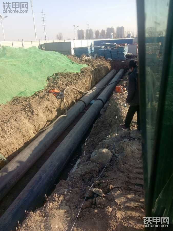

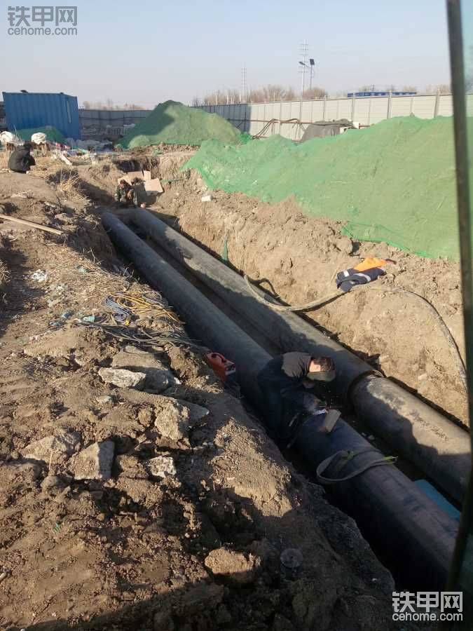

接下来就是用水钻洗眼,搞了有两天。然后焊接管道,接下来我就消停了。400的管,12米长。挖机用吊带吊着管道,帮助焊工对接焊口。一定要听从指挥,稳稳稳。
