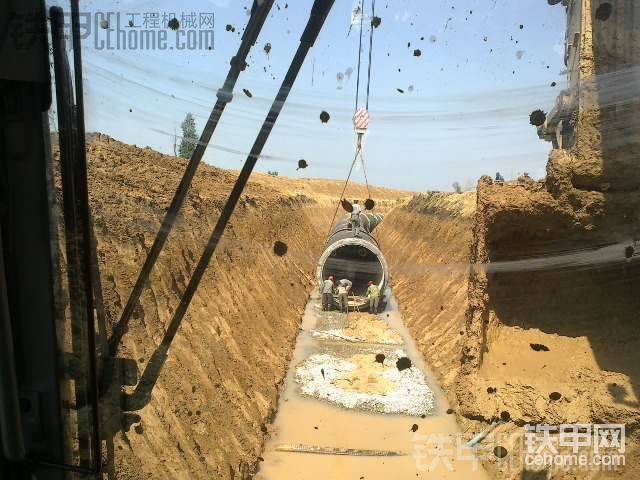

挖机修坡(全国各地的叫法都不同,有地方叫“刷坡”有地方叫“销坡”等)通常是指修整道路、河床两侧的边坡。一般都要求修整为一个平整斜面。修坡难就难在最后成形坡上的各个点是否在一个规定的平面上。
一般方法都是挖机面对边坡,所以单从驾驶室是很难直接看出,边坡是否是一个平整的面,所以修坡一直被认为是挖掘机作业中技术水平和经验要求高的一项作业。
修边坡,一般有两种情况。
第一种是较容易的,挖掘机由下往上收,多见于河床和高于地面的填方路基的边坡。
开始前施工方一般都会标明下开挖线和上开挖线,修这种边坡其实和平整路面差不多。只不过,路面是水平的平面。边坡是倾斜的平面!
一般先挖一条或多条样槽,以做参照,样槽一般是一铲斗宽,由下开挖线到上开挖线,直线连接,再由样槽扩展成一个面。
第二种情况,是较难的,由上往下削。多见于低于地面的挖方路基的边坡。
修这种边坡比较复杂,要考虑的因素很多,例如,不规则的开挖线、坡度比(坡的高度与宽度的比值)、台子的高度等等。由于未开挖前地形原貌的不规则,所以开挖线会不规则,一般工地测量员会通过仪器标明开挖线,其规律是较高的点就会相应的凹进一些,较低的点就会相应的凸出一些,以达到符合坡度比的最佳效果。这时驾驶员心中想到的应该是一个3D斜面的效果,修坡方法和第一种情况类似,先挖样槽。这里的样槽是由上开挖线到坡脚,直线连接。可是多数情况是我们无法看到坡脚。这时就只能靠经验来估计,或是通过坡比尺、全站仪等工具来定位,多挖几条样槽,再连接样槽,形成平面。

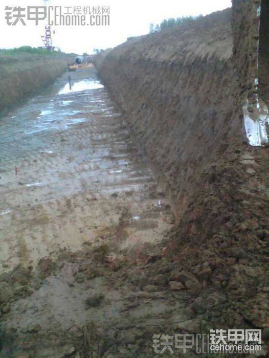

另外说明:修坡时有些驾驶员习惯用到铲斗底部刮,有的驾驶员就只是用斗齿刨。笔者觉得除非是特殊土质,一般情况下,用斗齿刨的方法好一些。因为,由于5个斗齿横向是在一条线上,第一铲留下的5个齿印,第二铲就可以套在第一铲的5个齿印中的2个,第三铲又套第二铲的2个齿印。这样可以清晰的看出对比。1、2CM都能看出来,除非是齿印与齿印之间有高的凸起,再用斗底部刮一次。全部都是整齐的齿印,那边坡会有想象不到的效果。大概就这样
