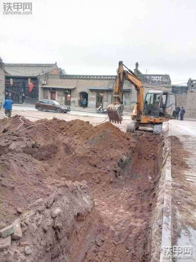

06年建自家的房子,挖地基用的小皮轮挖掘机,四间房子的基础一个多小时搞定,500块钱到手,那会我们这路上跑的都是这种轮挖,180度旋转八个操纵杆,看这手忙脚乱的,那会我还在上学,学的汽车修理,平时对机械就很感兴趣,心想这机子真挣钱,要是我也买一台就好了。

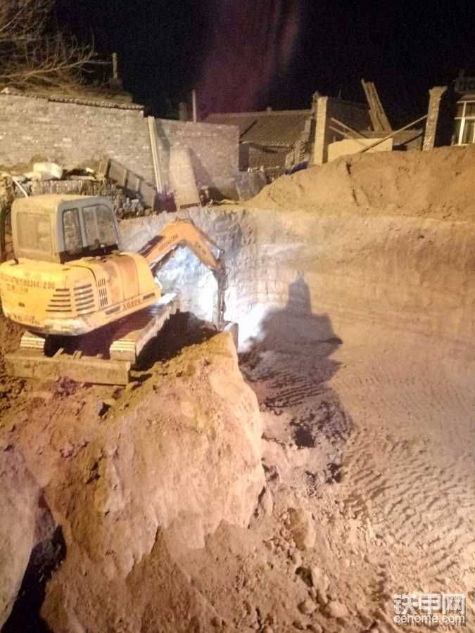

         干了两年就觉得这皮轮挖机挖个地基管道还行,遇到硬点的活就挖不动了,效率也不行,当时履带挖掘机在我们这就数见的几台,活还得挑着做,60挖机一个小时270,我的天啊,这可真挣钱,心想要想发展必须得更新,当时刚结婚,手头也没多少钱,14年3月份就和朋友和伙买了一台厦工806挖掘机。 当时5000多小时。

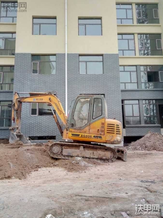

       五月份修顺城路,把挖机租到工地,有一天突然旋转没反应了,用手都能把挖机推的转动,工地上活催的不行,挖机也坏了,真是能把你急死,第二天联系了太原 厦工售后,售后过来一看说是旋转齿轮减速器坏了,小挖一般旋转坏不了,说修一下得两千块钱的工时费,配件现在没货还得从厂家发货,要是着急就自己去配件城找,小挖跟大挖不一样地方设计的太紧凑了,地方太窄不好卸,要是卸不下来还得拆驾驶室,最后定下先试着拆吧实在拆不下来再拆驾驶室,先把旋转马达上的管路拆掉,再拆掉马达的四条固定螺栓,左右一敲一拉就拆下来,剩下减速器有几条好拆,有两个固定螺栓在驾驶室下面,又有好几根去大臂上的管子在上面挡着不好拆,得把管子拉出来腾出空间才能看见螺栓,只好把大臂上的管路都拆开,把固定管路的卡子都拆开才把管路拉出来看见两颗螺栓  ,用上专用的万向节套筒扳手才拆下来,最后把齿轮箱抬了下来,拆开一看里面的齿都打了,里面一点齿轮油也没了,拉上齿轮箱就往太原蓝海汽配城走,去了问了好多家都没有厦工的配件,最后在一家店里有个小松60旋转总成,下面的旋转齿轮箱看着一样,最后成交价4500
第二天准备装还是先装齿轮箱再装马达,在接上管路,把齿轮油加上,发动试车,发现旋转动做变反了,因为拆管子的时候没做记号,把管接反了,因为管路不好拆最后倒了一下先导管,一试正常了。到现在四年了,小时也过万了,现在一切正常,挺给我挣气的,下面秀下我的伙计厦工806。
