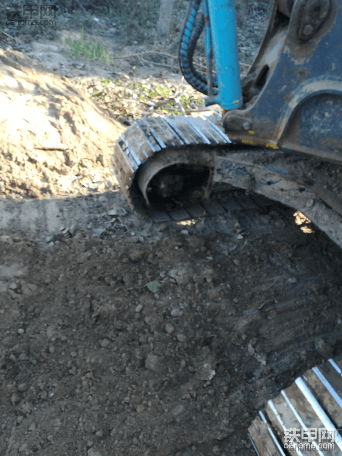

对调了,没变化
吃瓜群众有话说
2017-12-05
对调了,行走还是无力
吃瓜群众有话说
2017-12-05
就这边行走无力
先锋小铲
2017-12-05
对调大泵上的两根出油液管。
卡特308b1
2017-12-05
泵上是一根还是两根高压油管,如果两根,对调换一下试试,就知道了。
吃瓜群众有话说
2017-12-05
你是整体对调还是只对调先导油管?
先锋小铲
2017-12-04
我们正次左边行车无力拆泵上的油管对调,后左边有力右边又无力,排除中心接头问题大泵才换几个月泵出了问题。
