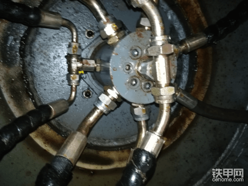

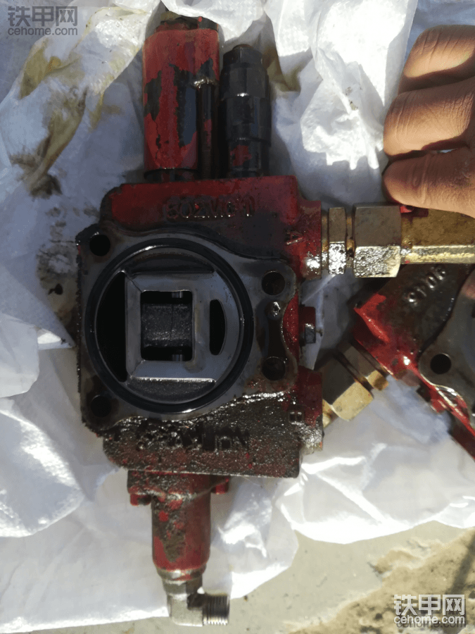

吃瓜群众有话说
2017-12-07
甲友们,中央接头油封换过了。不是它的问题,大泵p1p2调换了也是原样。就剩分配阀了
吃瓜群众有话说
2017-12-06
更换中心接头修理包
