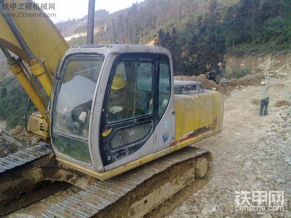

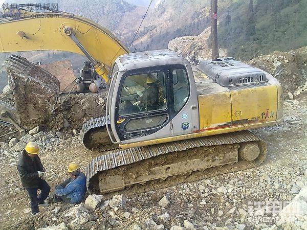

2002年初买的住友200-3,到现在已经工作17200多小时,从新车接过来一直我一个人开,我想我还是有资格对这款车做出些总结的。
先说说这款挖机的缺点:
缺点1:高压柴油泵那是相当相当的不耐用,如果你爱护的好也是最多4000小时就要校泵,至少我这台车是这样,别人的我不知道,加油我们都是套2只丝袜,每天上班启动前放油箱底渣子,柴油滤芯100来个小时换一次,还是没有突破4000小时的极限。
缺点2:臂的焊头容易裂,主要集中在大臂的油缸顶圆弧处,大臂与小臂的接头处,但是我觉的问题不大,贴块钢板焊上去加固一下就解决问题了,钢材的本身质量还是挺好的,没碰过钢材本身开裂的。
缺点3:驾驶室晃的那叫一个惊天地泣鬼神啊,跑兔子档的时候我都怕驾驶室的玻璃晃碎了。
说完缺点再说优点:
优点1:速度快,新车的时候那速度简直就是嗖嗖的快,至少我还没怎么开过这么快的,当然论坛里挖友长提及的神机加藤我没开过,不知道速度如何,当然我还是见过这种车干活的,现在的速度秒杀现代215-7还是没有任何问题的(现代215的挖友别骂我哈,个人之见)。
优点2:质量稳定,用到现在没有出现过什么冷门毛病,9000多小时换的小臂油缸油封,10000多小时换的产斗油缸油封,12000多小时换的大臂油封,大臂2个油封漏油间隔在一个星期内,应该是油封寿终了。
此后偶而换了几个其他地方的油封,13000多小时换的液压泵O型圈维修包和分配阀维修包,15000多小时换的履带链轨节,16800多小时大修了发动机,其实是被油泵给拖累了,经常闷车,不然这五十铃发动机不会这么短命,大修时只是烧机油厉害,但是整个发动机没一个地方漏油的,基本维修都是上面说的,当然焊铲斗我就不说了哈,其他例如增压器、发电机、启动马达这些零部件都是原装的,空调都还是好的,只加过氟。
油耗一般都是在18L左右,8个油门,挂的0.93的铲斗,我们这称为方斗。
洋洋洒洒写这么多,欢迎用过这款机器的朋友们对我的用机报告进行评价。
洋洋洒洒写了这些,写不下去了,打字有点累,个位看官将就看哈.
此车一直干活,N年没洗了哈.
