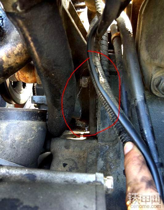

这是一台30装载机,用的是潍柴道依茨发动机,有一次在干活的时候,发现风扇端漏水,而且漏的还挺厉害。我马上打电话给厂家说明情况之后,售后人员来检查了一下,说是水泵密封垫被冲了,需要换一个新的。换这个垫的过程还挺麻烦的,需要拆了风扇,皮带轮,最后才把水泵拆下来。

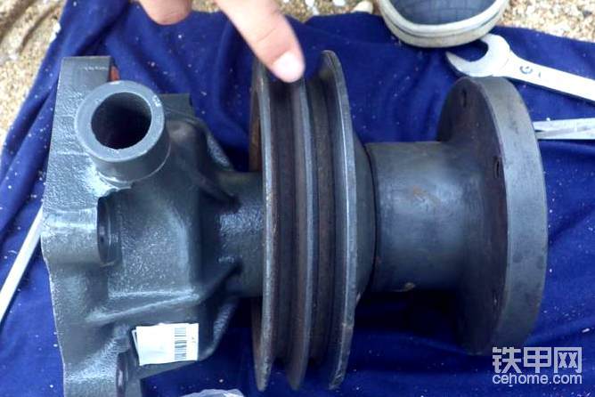

拆开一看,确实有个纸垫,好像是石棉垫,一端被水冲了,坏掉了,维修人员说,新车的话,应该是他们装的时候,没有装好,没有压平,有褶皱,开始渗水,慢慢等垫子被水冲蚀,漏的越来越厉害。先拆风扇,然后连接盘,再是皮带轮,最后水泵。
 密封垫像是油纸,他们没有现成垫,而是从一大张纸垫上,剪出来的。先把纸贴在水泵装纸垫的位置,然后敲出外形来,然后再修正一下。他们说发动机里面好多不同大小的垫,这样他们储备几张这样的纸,可以随处用,不用调件那么麻烦。
