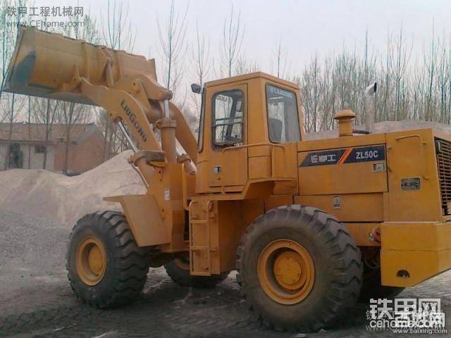

想出手购买二手柳工ZL50C,请甲友帮忙把把关
ZBQ
2018-03-11
车也不要看是哪年的,关键是车况如何,我买了一台50C,05年的车12。5万,都说贵了,我也没在意,回来就去大检修了一下,拆开后知道机器确实不错,车子才干3700多小时,车子内里很好,机器有劲。光看车子外表是没用的,再一个买车也要看原车主的做人,如果是一个有事业心的人,他的车基本上就不会有大的问题(但也不绝对),买工程机械,特别是二手的关键是知道根底最好。
龙行天下1666999
2018-03-11
天津宝坻就是骗子的故乡,兄弟自重。
柳工855
2018-03-11
我去年已经去宝坻看了 就是翻新车 根本无法使用 全部翻新 一颗螺丝都不留的 我去年看是说09车子 600小时 翻新的和新车一样一样的
黑熊猫
2018-03-11
看年份我就不会看了。不过我听说天津的的都是骗子,特别是宝坻区的,再有这车的外观,漆水很不自然,还有如果真是50C900小时的绝对不止卖这个价的,你以为有检啊。
jixietaiji
2018-03-11
进气管 排气管根本不是这种款式
中国成工
2018-03-11
宝坻的车贩子,翻新货,,,,,,,,,
衡昌装载机
2018-03-11
这台车子是在百姓网上转来的,但是不是10年的车,是翻新车因该是05年以前的车,计时器可能换个了的
卡车人
2018-03-11
妈的,骗子,09以后车,平衡销油管已经接出来了,直接站在后轮跟电瓶箱空位就可以打黄油了,不像以前要钻进里面打黄油。纯属骗子
307695277
2018-03-11
前窗玻璃上边的柳工字样就说明是08年以前的车子,至于说九百小时,换个新计时器才多少钱
装载机修理
2018-03-11
是05年以前的车
