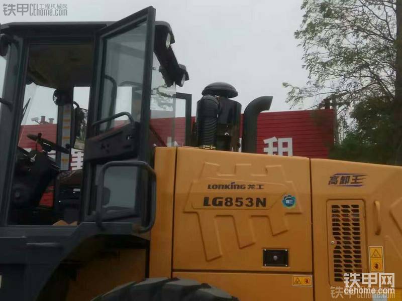

以下是客户改装效果。
象我这样的朋友
2017-07-20
加装油浴式空滤总成后原车空滤芯就不用换了。大大节约了保养成本,关键是有效的延长了发动机寿命。
象我这样的朋友
2017-07-20
