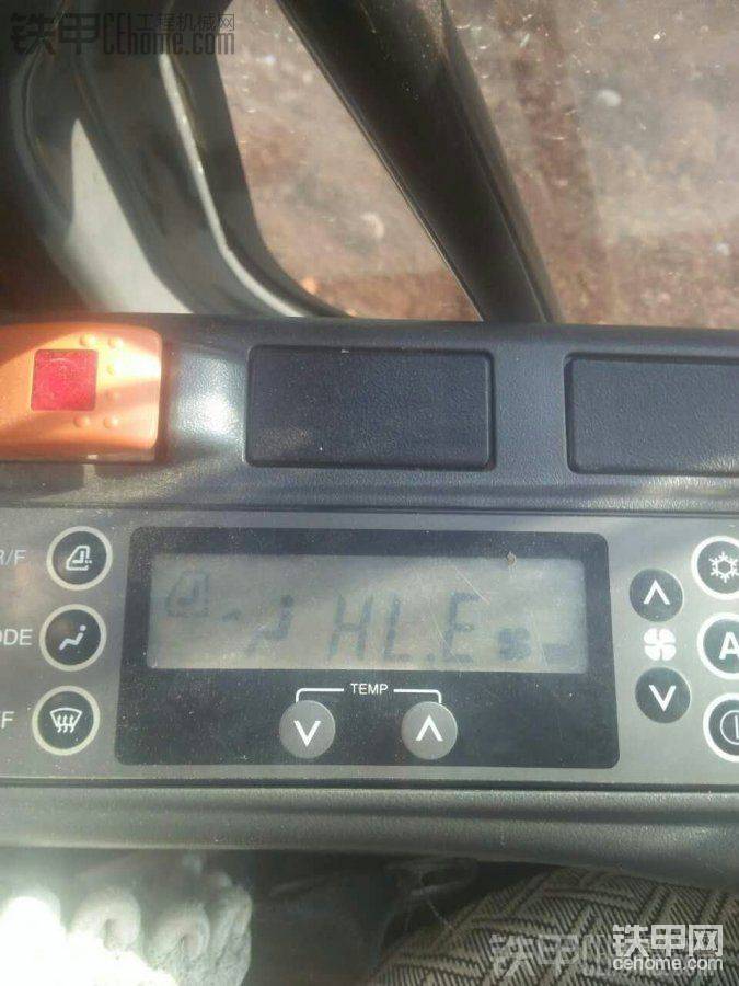

空调温控,着车后一会儿就不能调了
低调小挖机 2017-03-02
现在开暖风,也这样!怎么回事
铁甲男护士 2017-03-02
HLE 意思是空调有泄漏,高压低压错误。 两种情况: 1. 若空调刚开时,有一会冷气,然后不冷。 此情况下,问题是高压保护。一般是冷凝器散热不良引起的。检查风扇是否工作,排查线路原因。 2. 若空调一点冷气也没有出来过。 此情况下,是低压保护。制冷剂泄漏导致的问题,需要重新加注制冷剂。
