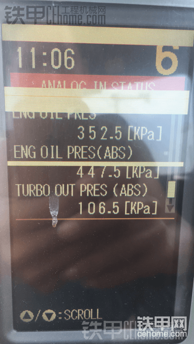

谢谢蛮王大师。能否帮我看看下面这几张照片中的数据在正常范围之内吗

当第二项数字在15第三项数学在4的时候,速度快,憋车夜厉害

谢谢蛮王大师。假如在更换电磁阀进行校正以后,还是出现憋机掉转速,会是哪里的问题啊:)
小松120-6
2016-10-28
嗯,ps压力的第二,第三项都是正30了。那这样说问题出在电磁阀嘛?
manwang-
2016-10-28
在更换了相关新的零件【电脑,比例阀,液压泵】后,必须进行校正; 在发动机功率不足的情况下,也只能这样调整【这倒不是CAT要求,他们要求必须更换磨损大零部件,恢复功率】,这样调整之后,还能凑合用一段时间; 不懂行,不懂原理【别的品牌很少有类似校正程序,有的也只不过不是针对性校正--如神钢的学习功能】的同行,采取动扳手调节泵控制器或比例阀--这可是跟师娘学的手艺了。
