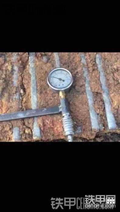

这个是压力表,不是流量计,你在网上搜索一下即可明白。

谢谢蛮王大师。那天我看到信昌的师父接这个表在提升器下面,这个就是你说的流量计检测吗。我看到这个表从10慢慢上升到40,之后又慢慢下降。到10又上升

数据显示为正常值。
