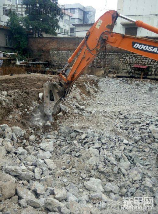

你过保了没,问下三一公司,弯了的发,应该是溢流阀卡了
2012。
2016-09-02
吊 真屌。我觉得这种事 不是翘石头 司机技术问题搞的 如果真是这样哪挖机也太娇贵了 矿山的就别干了。
xywy
2016-09-02
这个基本就是油缸以前就有点毛病,弯曲,看不出来,我的以前那个车就有过这个毛病。
铁甲挖斗哥
2016-09-02
期待楼主后续!各说各有理!唯一的办法就是如果换根新的还会弯只能证明是机械问题了
山225
2016-09-02
质量问题,我们的天天打锤,
山225
2016-09-02
质量问题
5州凹凸曼
2016-09-02
益流阀不卸压会不会拉活塞和油筒?
5州凹凸曼
2016-09-02
益流阀不卸压会不会拉活塞和油筒?
狼多肉少
2016-09-02
打锤好危险
開著挖機去拉薩
2016-09-02
呵呵,这个跟司机没什么关系,是他想弯,我记得我爸开过一个东方红的挖机。每次小臂收完银行磕到大臂头,油缸断了才发现是磕的,
