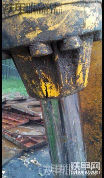

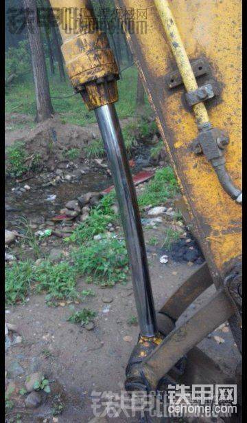

说溢流阀和锤子有问题的都是脑残吗?锤子和溢流阀怎么工作才能让油缸弯成那样?那分明是小臂伸到头了,斗子油缸伸出一大半顶弯的。

扯犊子这和锤子有半毛钱关系嘛

质量问题

以前没遇到这种情况 不敢装逼 我以前见到被石头砸断的

有可能是三一的油缸问题

车的问题,和人无关

看缸盖都裂了…司机撬弯的…我亲眼所见,撬不动…还使劲撬…结果弯了…单单收二臂弯不了,可是遇到撬石头收斗子送二臂落大臂~那就不一样了…
