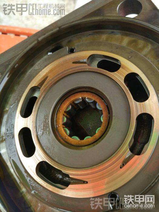

槽不深的话可以研磨,质量好的硬玻璃加研磨砂,最后铺细水砂纸抛光,这是维修的最高精神一一物尽其用,当然这车是你的才适用这方法。

skyQin 2015-11-11
今天我把回转盖打开了……就看到这情况~把这平个和泵胆换掉会不会好点呢??求指教
skyQin 2015-11-11
今天没开工……我把回转盖打开了~是不是这东西起槽的问题
