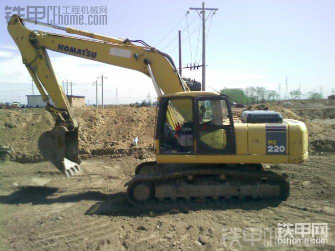

记得我2010年的时候朋友介绍开了一台小松220—7的机子,干活的时候就出现了憋车的现象,由于生车不知道情况!然后请来了修理工!一检查说油泵坏了!当时领导们都以为是油泵坏了,我说顺便把滤芯换了吧!之后把滤芯换了以后为了方便修车,就打着车挪了一下车。唉…发现车子没有那么憋了,就再次试车干活,故障解决! 我想告诉朋友们的是:有时候,如果突然出现了憋车的现象,一定要从简单入手再从别的方面进行检查!修车的原则是由简到繁!
