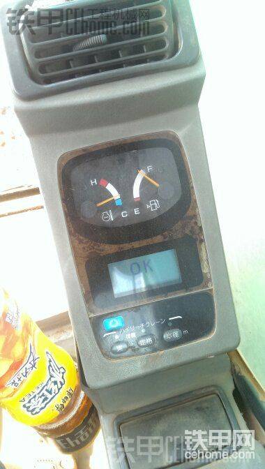

灵山挖……
2015-07-01
水温高……清洗水箱内外…皮带松紧度都有关…个人建议改用大风扇…叶片大那种…效果非常明显…本人神钢就是改大风扇…一直到现在水温都正常…没改之前水温一直高…使用各种手段都无法解决…我这里是海南…每天下午外面温度都37度…下面看图…连续装车两小时…… 油温高也有许多种原因……磨粒、杂质和灰尘等通过滤油器时,会被吸附在滤油器的滤芯上,造成吸油阻力和能耗均增加,引起油温升高。定期清洗、更换滤油器,对有堵塞指示器的滤油器,应按指示情况清洗或更换滤芯;滤芯的性能、结构和有效期都必须符合其使用要求。

缸内直喷
2015-07-01
正常的,油温在456这几个都是正常的
