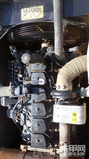

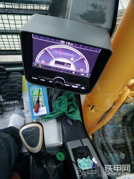

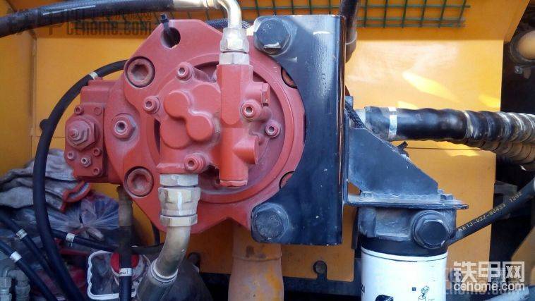

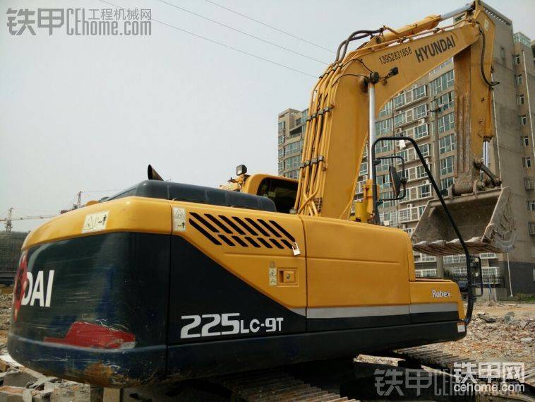

师付,我想请教你,我有台225一9T的现代机,有五千多小时,但最近有掉速问题,一做动作有掉三五百转,但不应响干活,大小臂全部用劲掉速二百多转,也不闷机,不冒黑烟,能正常干活,但自己觉得速度沒那么快,找了修康明斯的师付,他说沒什么问题,帮我把大泵流量调小了点,但感觉差不了什么,我又找了个校油泵的师付看了一下,他让我起动二下让他听听,冷机起动机要转几下才能发动起耒,他断定是要校油泵了,说以后热机熄火后难起动,后耒我也注意了一下,有次还真的起动有些时间才打着火了,平常还是正常的,请教师付是油泵问题吗,我想再使用一段时间再校,你给些建意好吗,

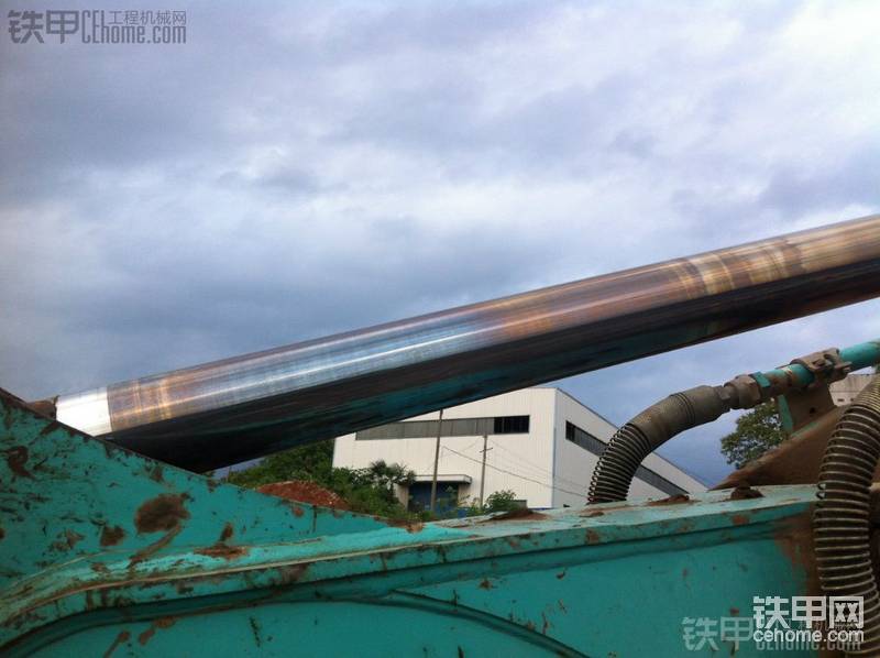

刚换的美孚液压油,200小时出现这个情况,大臂油缸和斗杆油缸都正常,后来神钢公司的人来说可能是液压油的事,换了神钢公司的液压油,100个小时了,油缸还是发黑,也是这一根,水温也不高,开块10挖机了,没看过这情况,不知道是什么原因,有人说是油封的事,,,,,帮忙分析下看看
