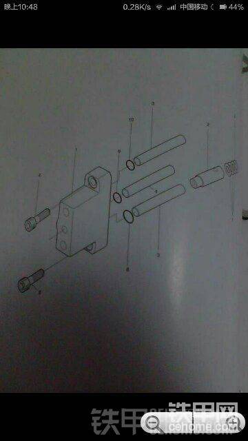

我的大宇55和你差不多一样的毛病,热车基本没动作。换了泵丹,配流盘装车后憋机,也没管,就继续用了,,。当时说是摇摆问题发来之后一直没时间装,大概半年后换上了(还有一个件不知道叫什么名子也有磨损,如图),支推板用的比以前厚,装车之后兼职不会动了,然后我把多路阀所有阀都让我调到底了(主泡也到底,用了几天有让我松了点,松点和不松感觉一个样),大臂还凑合,小臂慢到不行,合流小臂夸张的说就给不会动似得,主泵流量更不用说也让我往大了调了,但速度上不去,劲头还行,各种支车没问题,现在个个动作到底憋机大蹦吱吱响,但烟不大,有点烧机油,冒点蓝烟,昨天我把主溢流阀拆开看了看,也不懂磨损不磨损,阀芯上中间亮度不一样,
