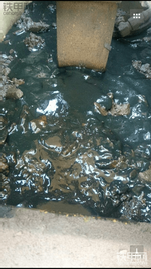

密封圈在上面拆,还是底盘下面拆,你看我这个漏得很厉害了
甘草
2018-01-12
一卷螺丝拆了把黑色橡胶圈拿出来看看哪里漏
甘草
2018-01-12
把密封圈拆了,就可看漏不漏
哥的未来
2018-01-12
能说详细点不,怎样拧,怎样检查,请指教

就这么点破事,有一百个答案---这就是有问题,不去找好的维修工,而上网络到处问的好处--你自己都不知道该咋做啦! 告诉你,不管是C,还是D,中心接头漏油,都是你看不出来滴--而回转马达漏油,都是你能看出来滴--除了眼睛感冒; 如果你有动手能力,可以把上机身中心接头的密封罩一圈螺丝拆开, 做双向行驶操作,就看出来了!

绝对骨架油封坏了,我的卡特320修过n次,我自己都会换啦!22319的轴承走外圆,问题很严重,不修彻底 的话立轴断,轴承破,油封坏减速机外壳体炸开,转盘齿磨损
